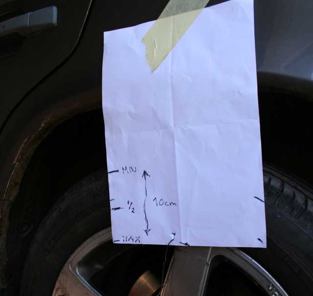

Minun ex-autooni vaihdettiin taakse jouset, orkkisjousenkumit (3). Tasonsäätö säädettiin siten, että auto laskettiin ensin juuri ja juuri jousien päälle lepäämään, sitten painetta hieman lisää. Hyvin toimi. Miekin suosittelen korjaamaan systeemin, on se niin hyvä ajettava sen kanssa. Eri asia jos haluaa sitten säästää ja tinkiä... :-)
