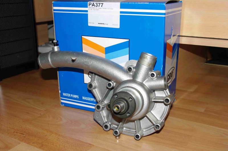

Tässäpä hieman raporttia, vaikka homma vielä vaiheessa onkin. Alkuvaiheessa ei tullu otettua ees kuvia, ku hommanhan pitäis olla selvää pässinlihaa.
Vesipumpun vaihto aloitetaan laskemalla syyläristä vedet pois. Tyhjennysproppu löytyi ainakin tässä Nissensin valmistamassa syylärissä vasemmanpuoleisesta "jalasta", jonka varassa kenno siis lepää koria vasten. Tämän jälkeen voi irrottaa ylävesiletkun, jonka jälkeen flektitunnelin mahtuu nostamaan pois paikoiltaan.
Itse ropeli on kiinni kolmella M8 pultilla. Tämän jälkeen näkyviin tulee sen kiinnike, jossa lienee myös jotain korkeamman luokan tekniikkaa. Kiinnike irtoaa akselin päästä kun kiertää 13mm kannalla olevan mutterin irti. Tämä mutteri pitää paikoillaan myös kuusikulmaista holkkia/prikkaa, johon käy 24 avain, ja jonka avulla akselin keskellä olevan M8-kierteisen pinnapultin saa kierrettyä auki. Kuvassa näkyy se pinnapultti, mutta se mainittu holkki ei oo ny siinä päällä:
Kun pinnapultti on kierretty irti, ei hihnapyörä vielä suostu noin vaan irtoamaan, vaan tätä varten akselin päässä on sisäpuolinen M10 hienokierre (en tullu mitanneeks nousua, mutta sopiva pultti löyty käytettyjen w124 taka-akseliston osien laatikosta :mrgreen: ) johon voi siis kääntää ulosvetopultin, jolla työntää hihnapyörä ulos.
Ite en koittanu tuota kiertämällä irrottaa, vaan nostin tässä vaiheessa syylärin pois keulilta - silläkin uhalla että joutu automaattivaihteiston öljyletkut irrottamaan - ja käytin irrotukseen vetovasaraa.
Kun hihnapyörä on irti, tulee viskon magneetti näkyville. Tämän rungosta lähtee kiinnikkeet kolmelle vesipumpun pultille, ja kun ne on kierretty auki, pitäis magneetin pudota ryminällä pois paikoiltaan.
Tämäpä ei vaan suostunu suosiolla irtoomaan, ja ulosvetäjäkin alko vaan vääntää magneetin koppaa mutkalle. Täytyi siis irrottaa vesipumppu magneetteineen, ja irtauttaa ne muilla tavoin toisistaan:
Vesipumpun kaula on edelleen magneetin sisällä. Tuo täytynee nakertaa yheltä syrjältä poikki, niin jospa se sit sieltä irtoais.
Tässä vaiheessa kannattanee testata magneetin toiminta, ennen ku käyttää yhtään enempää aikaa purkamiseen. Pitäiskö tuon siis tarrata peltiseen pöyän pintaan kiinni, kuha vaa laittaa jännitteen piuhoihi?

Testasin magneetin toimivuuen. Akkulaturista jännite napoihin, ni kyllä tuossa tuntu eloa olevan.
Lähtihän se kaula irti, ku ajoin kolmesta kohtaa halki paineilmasahalla ja sit naputtelin taltan kanssa:
Mutta mutta... Olipaha tullu väärän mallinen pumppu, ei uppoo tarpeeks syvälle tuo magneetti. Ottaa piuhan läpivienti kaulaan kiinni 5mm ennen pohjaamista, ja korvakkeet jää vielä reilusti enemmän irti :
Ja sit ku tarkemmin kattoo, ni puuttuuhan tosta uuesta pumpusta yks laturin kiinnikettä varten oleva korvakekin:
Täytyy huomenna soittaa KL:ään. Kysyin vielä tilatessa erikseen, et onhan tää varmasti oikee, ku heijän nettisivuillaan on kahta vaihtoehtoa, ja sieltä sanottiin et käy se, et se toinen malli on moniurahihnallisiin :evil:

Taitaa olla 124:n pumppu ? kun siinä on erilainen magneettikytkin.
(PS: hyviä nuo Betan vasarat)
jackie
Viestit: 3557
Re: M102.980 vesipumpun vaihto?
Viesti Kirjoittaja jackie »
Henry V. kirjoitti:Taitaa olla 124:n pumppu ? kun siinä on erilainen magneettikytkin.
Niinhän se kait lienee. Tossa on vaa myöski kierteet banjoliittimelle (liitin näkyy kuvassa jo uuessa pumpussa paikoillaan), joka on siis sille termostaatin ohittavalle pienelle putkelle w123:ssa. Miulla on tossa nurkissä yks päreinä oleva w124 200E:n kone, jossa ei pumpussa ees tuota reikää ollu. Seki vähä pääs hämäämään, ku vertasin heti alkuun KL:stä tullutta pumppua tuoho w124:n koneessa olevaan pumppuun ja totesin et uuessa pumpussa on banjoliittimen paikka, joten kyllä sen taytyy w123:een olla.
Henry V. kirjoitti:(PS: hyviä nuo Betan vasarat)
Aika tarkka huomio, tai siis niinku hyvä tunnistus, iha vaa vasaran varren perusteella tehyks :geek:

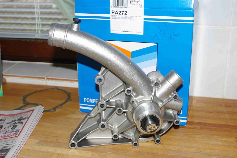

Jatketaas vielä spekulointia noista pumpuista. Tuossa pumpun paketissahan tosiaan luki, että sen pitäis käyä myös miun autoon:
Kuitenkin, ku tänään sinne KL:ään soitin, ja se tarkisti sitte reksiterinumeron perusteella sen pumpun käypäsyyen, ni se tuumas että kyllähän tähän pitää eri pumppu olla. Samoin varmistin vielä Autotarvikkeesta, että kattoo kuvasta, näkyykö tilatussa pumpussa ylävesiletkun liitännän alapuolella "ylimääräinen" korvake; sanoi että kyllä löytyy.
Nyt kysyisinkin, onko kenelläkään w123:ssa tuota tollasta pumppua, missä ei sitä laturin kannakkeen korvaketta olis? Miulla on hallin pihassa Waden Ruotsi-230E, joten pitää tarkistaa siitä iha ekaks.

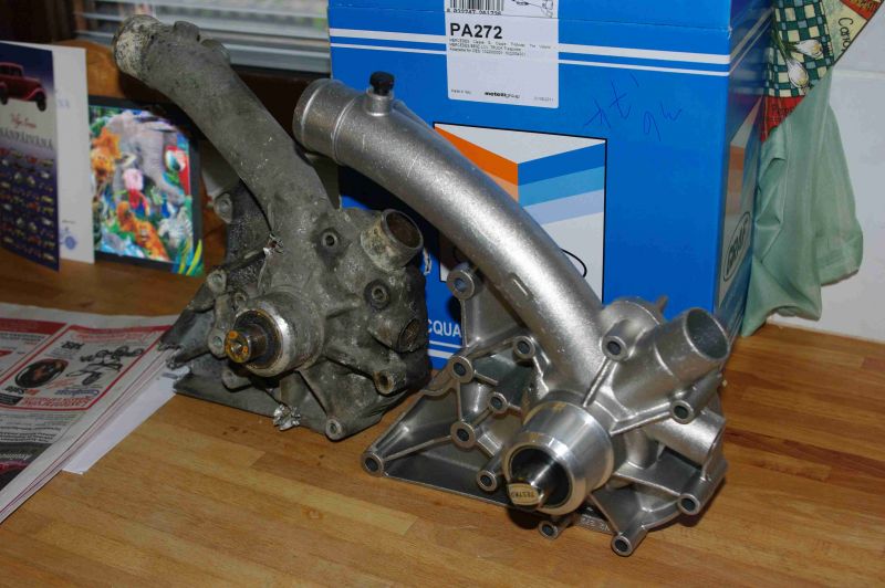

Just tuli KL:stä uusi pumppu, ja näyttäis mittojen mukaan olevan käypänen 123.223 mesen M102:een. GRAF PA272

Auto on valmistettu 1982 puolella ja käyttönotettu 1983 puolella.
Tässä vielä rusikoitu vanha pumppu ja tänään tullut uusi
edit: Hyvin meni graffi paikalleen, vaikka ensin näytti, ettei hihnapyörä osu linjaan, mutta keskimutteria kiristämällä lopsahti paikoilleen. Tuli vaan pimeys ja vesisade tuonne "Pohjolan liikenteen talliin", ettei enää jaksanut syyläriä laittaa paikalleen. Jatketaan, kun päivä kirkastuu
edit2: Ja valkenihan se seuraava päivä. Piti vielä magneettikytkimen syvyyttä säätää shimmiprikalla, jotta hihnapyörä pyörii oikeassa linjassa. Nyt on jo nesteet sisällä ja kone käytetty normaalilämpöiseksi. Näyttäis, ettei vuotojakaan oo jääny.

Sanoisin että kyllä ne italiaanot tekee ihan hyviä pumppuja (niinkuin vasaroitakin ). :wink:
Niitä vaan tehdään siellä, kun tuo alumiinin valaminen tuntuu sujuvan edullisesti. Pumpun laadukkuuden ratkaisee aika pitkälle käytetyn laakerin laatu - tosin sitä ei päälle päin näe.... Laadukkaat italialais merkit käyttävät kuitenkin merkkilaakereita.
Näin tarkistamatta arvelen, että noiden w123/ M102 pumppujen ero oli se, että oli "viscolla/ ja ilman" ?
Tähän viittaisi myös se, että tuo magneettirengas ei sopinut siihen kaulalle ?

Tämä lienee viskolliseen 201:een käyvä pumppu. Saanee käymään myös viskolliseen 123:een.
Olisi sitten mulla tämä pumppu joutavana, jos jollakin on tarvetta!

Kyl menee elämä vaikeeks, etenki jos sitä vielä erikseen yrittää :thumbdown:
Eipä sitä pumppua ollu Autotarvikkeeseen tänään tullukaan. Maahantuojan (oiskoha se ollu Kaha) saldo oli näyttäny yhtä kappaletta, nimen omaan sitä Kolbenschmidtiä, mut ei siellä sittenkä ollu ollu sitä. Menis tehdastilaukseen, ja saapuminen kestäis x viikkoa. Jätettiin homma siis siellä sikseen.
Nöyrryin jopa käymään Motonetissä, kun kerta satuin Lappeenrannassa olemaan. Niilläki ois ollu tilaustavaraa, ehkä ens viikolla ois tullu, eikä merkistä osattu sanoo yhtää mitään, joten jatkoin matkaa. Myös Lappeenrannan AD myi eioota. Tarkistin siinä sivussa sähköpostista, et alkuperäisosakin ois ollu Saksan toimitus...
Ei auttanu ku kääntää luotettavan japanialaisen työjuhdan keula kotia kohti. Soitin matkalla Imatran Autourheiluun: "palataanpa siinä vesipumppuasiassa takas makaroinialaisten osien pariin, eli ajelen tästä sinne ni katotaan mitä löytyy". Perille päästyäni myyjä kertoi, et ei kovin hyvältä näytä tilanne heiänkään osatoimittajilla, mut onneks HL:n valikoimista löyty oikeen näkönen pumppu merkkiä Dolz. Huomiseks pitäis pumpun tulla, joten kait tuon sais viikonloppuna vihdoin kuntoon.
Aika paljon vaivaa mokomasta pumpusta, mutta loppu hyvin, kaikki hyvin, etenkin kun HL Groupin nettisivujen mukaan "Mm. Fordin laatupalkinnolla palkittu Dolz takaa testatut ja ensiasennuslaatuiset tuotteet." :mrgreen:

... onneks HL:n valikoimista löyty oikeen näkönen pumppu merkkiä Dolz. Huomiseks pitäis pumpun tulla, joten kait tuon sais viikonloppuna vihdoin kuntoon.
Sellasta joo... Oli tullu HL:ltä tänää sähköposti, et ei sitä pumppua oikeesti oo heilläkään. Kokeillaas nyt sit, et jos sieltä KL:n hyllystä löytys vielä yks tollane Graf...

No ei oo helppoo tää elämä. Tänään tuli puhelu KL:stä, et eivät ollu saanu pumppua :( Tuli perjantaina soitettua myös Merteilille, mutta heilläkään sitä ei ollu hyllyssä.
Venetmäeltä pitäis nyt sit tulla pumppu. Heilläkää ei ollu hyllyssä, mut sano huomiseks saavansa. Varoittelin, et tuntuu olevan kaikilta maahantuojilta pumput loppu, joten se selvitti saatavuuen ja soitti sit takas et kyllä nyt pitäis oikeenlaine pumppu olla tulossa. Katotaaha minkäsorttine puhelu sieltä huomenna tulee :roll:

Aikasemmissa viesteissäni olleet kuvat ei näköjään enää näy, joten lätkäsen ne tähän. Lukijan vastuulle jää kuvan yhdistäminen oikeaan työvaiheeseen :roll:

Törmäsinpä toisessa topikissa internetin tarjontaan vesipumpuista. Kolbenschmidt puuttuu vaihtoehdoista, mutta montaa muuta laadukkaampaa merkkiä löytyy, ja hinnat on aika edullisia täkäläisiin verrattuna.
http://www.autonvaraosat24.fi/mercedes- ... categories" onclick="window.open(this.href);return false;[]=1260&brand[]=2&brand[]=50&brand[]=101&from=0&to=10000
