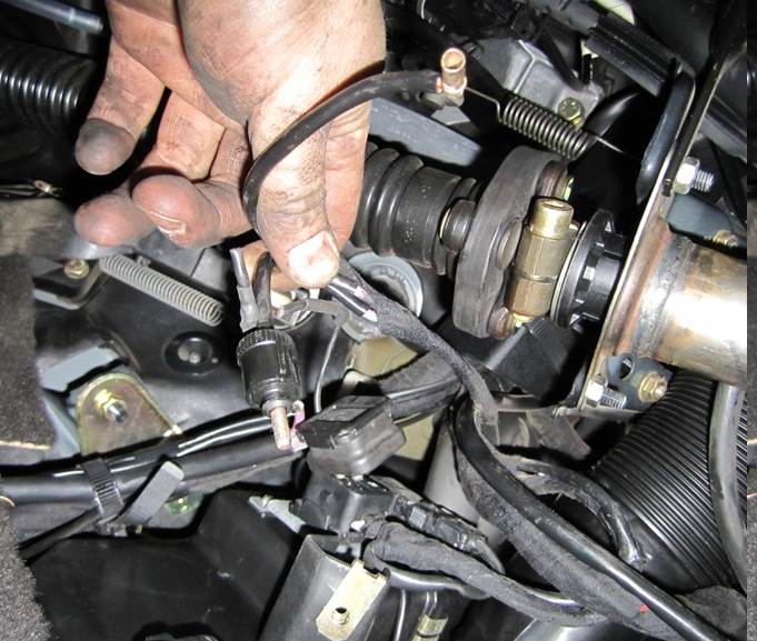

Vanhan Serpi Star -hälyttimen ja sen ajonestojen poistaminen on sinänsä jo mielenkiintoista hommaa, mutta samalla havaitsin, että joku on teipannut pari jotakin johtoa nippuun. Piti tietysti katsoa, mitä sieltä löytyy... Olivat teipattu niin, että eivät kosketa toisiaan eivätkä runkoa, mutta tämmöiset sieltä löytyi.
Kuva nyt on mikä on (ja vielä kyljellään, kun en saa sitä kuvapalveluun oikein päin :? ), mutta näkyy siinä rattiputki antamaan käsitystä, missä päin ollaan menossa, ja mistä suunnasta nuo johdot tulevat; jostain ylävasemmalta siis kai. Takana näkyvä avonainen liitin ei välttämättä ole tämän kanssa tekemisissä, mutta se nyt kuitenkin on sellainen, jonka läpi menee ainakin startin herätevirta (nähtävästi matkallaan kohti vaihteenvalitsimen P- tai N-tunnistinta?).

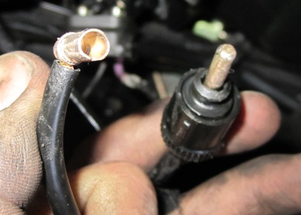

Tässä tarkempi kuva itse johdon päistä. Naarasjohto on kokonaan violetti, ja koiraspuolen johto on violetti vihreällä raidalla, molempien paksuus arviolta luokkaa 2,5 neliömilliä. Violetti väri viittaisi jotenkin starttiherätteeseen? Vai ei?
Nyt kun en ole huomannut, että mikään sähkölaite olisi ollut toimimaton (paitsi tuo hälytin toimi miten satttuu), niin ei pysty olemaan ihmettelemättä, että mitä hemmetin johtoja nämä nyt ovat, ja mihin ne kuuluisivat. Onko joku toiminto ohitettu jossain muualla, vai jääkö nyt joku vehje vain yksinkertaisesti toimimatta, mutta itse en sitä ole vain huomannut toistaiseksi? Niistä kytkentäkaavioista, joihin itse pääsin käsiksi, en löytänyt mitään tähän viittaavaa.

Vanha NMT-puhelimen autosarjan osa tulee mieleen.
