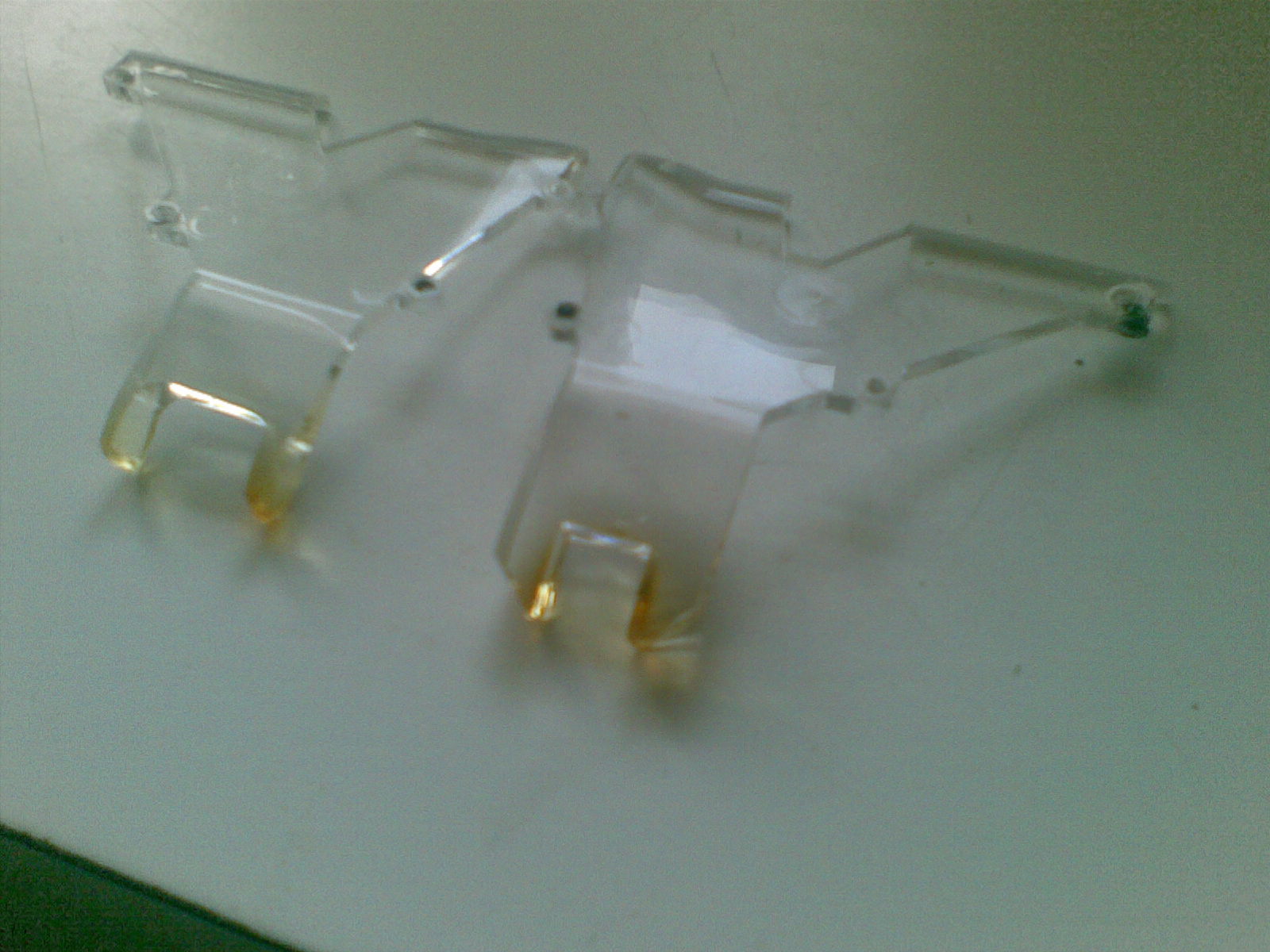

Siis nuita meinaan mikkä järkiään on aina sulanu viduiksi ku laitettu väärät polttimot,siis mittarin taustavaloihin,nii saako nuita muovi hässäköitä mistään uusia?tuskin..

Itse hankin purkumittariston, tai oikeammin kehyksen Raptecilta samaan vaivaan ja vaihdoin siitä ehjät "johdinlasit".

Joo kehys mullakin ehyt vaan justiin nuo johinlasi hässäkät sulanu paskaksi,lähti nii nätisti nuoki irti nii aattelin josko niitä uusia sais vaikka varmasti tiesin ettei saa :D noh,täytyy laittaa osto ilmotus jos jollaki sattus olemaan.

Jos eivät ole täysin piloille sulaneet, niin niitä voi myös korjata täysin toimivaksi. Itse tein yksien kanssa niin, että pienellä smirkelillä hioin sen kolon isommaksi ja vähän syvemmäksi, jolloin muotovirheinen osio lähti pois ja samoin ainakin suurin osa tummuneesta muovista. Smirkelöinnin jälkeen pitää sitten vaihe vaiheelta hinkata hiottu osuus kiiltäväksi ensin karkeammalla (vesi)hiomapaperilla, sit hienommilla papereilla ja lopulta hioma-/kiillotustahnoilla. Sillä saa kyllä ihan hyvän.
Kuvassa vasemmalla hiottu versio ja oikealla alkuperäinen
En tiedä, haittaisiko, jos hioisi kokonaan pois tuosta noi lampun sivuille jäävät siivekkeet, ja vetäisi koko systeemin vähän lyhyemmäksi. Esim. W123:ssahan se on vain päästään suora valojohdin ilman mitään koloa lamppua varten. Saattaisi toimia tässäkin, jos se pää on niin heikossa kunnossa, ettei siitä muuten saa hyvää.

Tuota mietin itekkin,on vaan tuo toinen nii heikosa hapesa ettei taija kummeta rueta hieroon,varmaa ollu jokku 1000w xenonit tuola ku on tuosa kunnosa :wtf:
