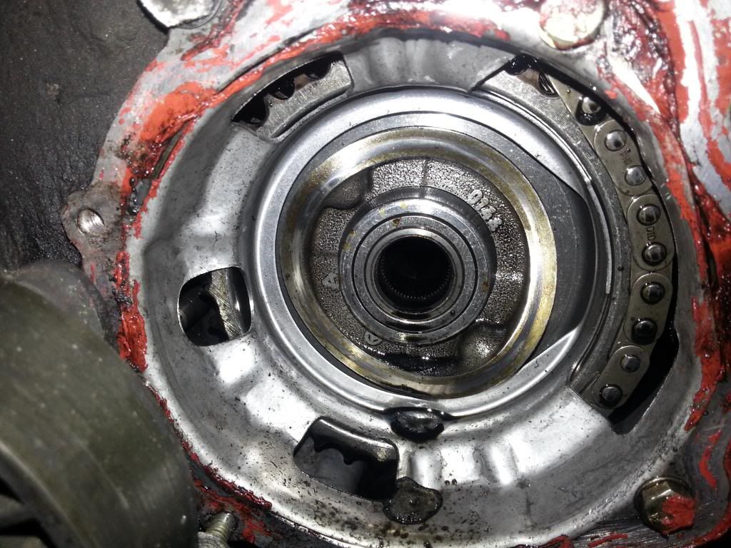

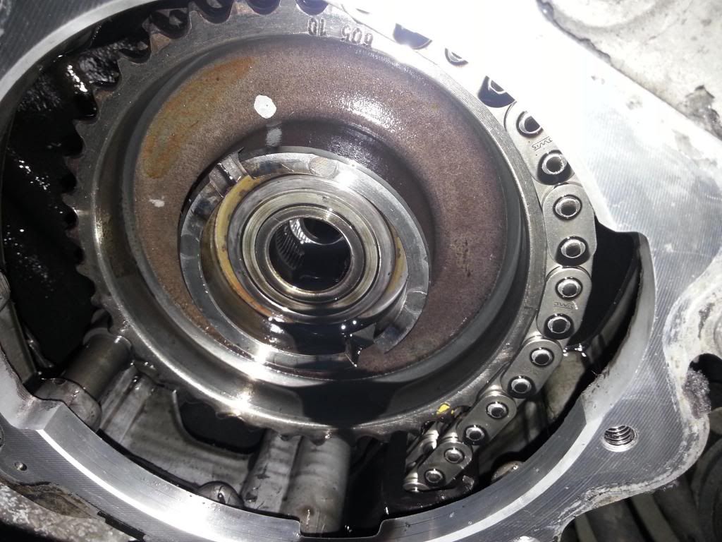

Vaihoin pultin ja rikan. Otin samalla pari kuvaa säätimestä ja pulteista. Vika oli tosiaan siinä että tuo om603 rikka jumitti säätimen aikaseen päähä kun anto vähän enemmän kierrosta. Ekassa kuvassa on oikealla om603 pultti ja rikka ja vasemmalla om606 pultti ja rikka.
Sitten om606 ennakonsäädin:
Ja sitten om603 säädin:

Kyllä se mulla meni ihan kiinni asti. Nuo alipainepumpun hahlo-osaa kiinni pitävät koukut oli vaan menny jostain syystä poikki. Ootko kierrättäny konetta 6000 kiekkaa tai yli että se säädin alkaa säätämään aikaselle? Taas kun tuon keskipultin löysäsin niin ennakko muuttu sen viitisen astetta myöhäsemmälle eli vika oli jumittavassa säätimessä mikä johtu siitä väärästä rikasta..
