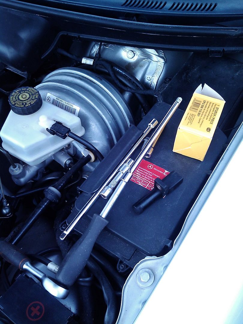

Ainakin tuossa ilmastoidun W210 320:n konehuoneessa tuo on niin vaikeassa paikassa että muovien purun lisäksi pitää olla mielellään tuo sopiva E8 Torx hylsy (6mm perushylsykin käy mutta saattaa luistaa herkemmin), sekä riittävä valikoima jatkovarsia ja sopiva 1/4" räikkä jotta saa edes suht helposti irti.

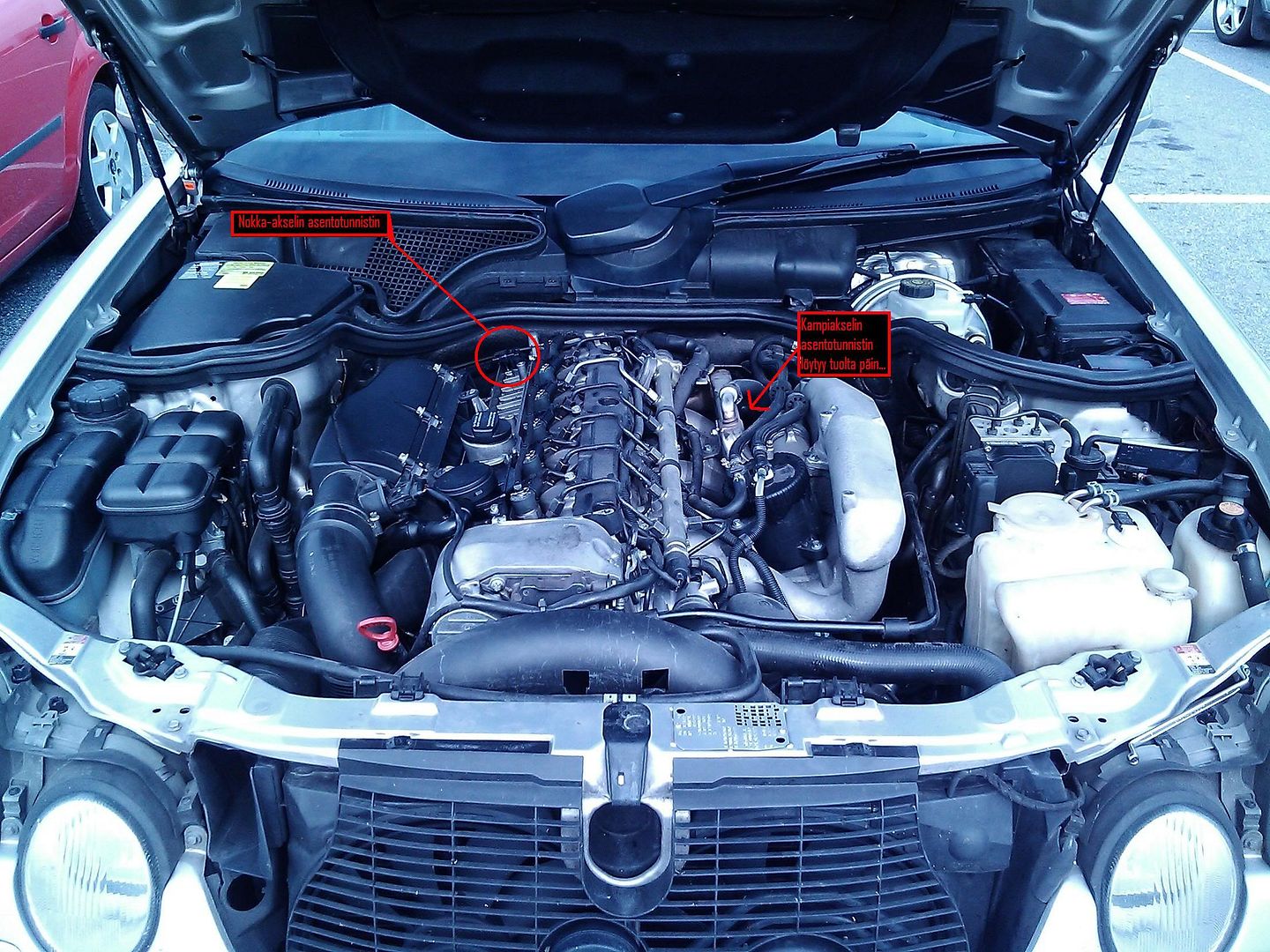

Muutama kuva niin ei mene sormi muilla suuhun yhtä pahasti kuin itsellä:

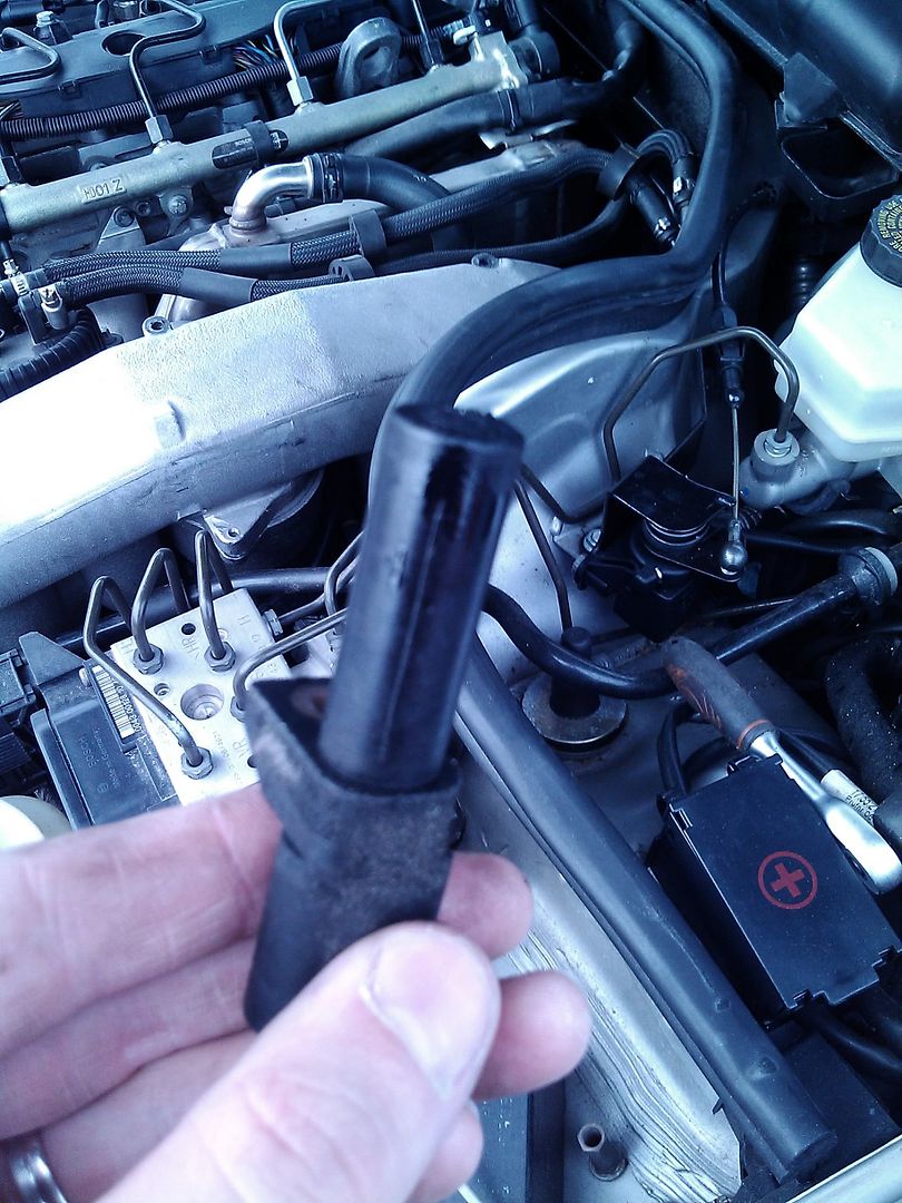

Ja tuolta se näyttää kun sen piuhan on irrottanut:
Tuollainen arsenaali työkaluja piti olla ennen kuin itse sain irti helpolla:
Ja tuollaisen moskan peitossa se sitten oli, mahtaisko toimia kun putsais.. ei just ehdi kokeilla mutta epäilen että ei:

nokka akselin asennon tunnistin löytyy ventiili kopan taka kulmasta
kampiakselin asennon tunnistin löytyy kun katsoo imusarjan ja rinta pellin välistä alas"kytkin" kopansivussa musta mutikka, mistä lähtee johto ylös, kiinni yhdellä Etroksilla (6 kulmainen normaali hylsysoppi) saa vaihdettua ylhäältä
