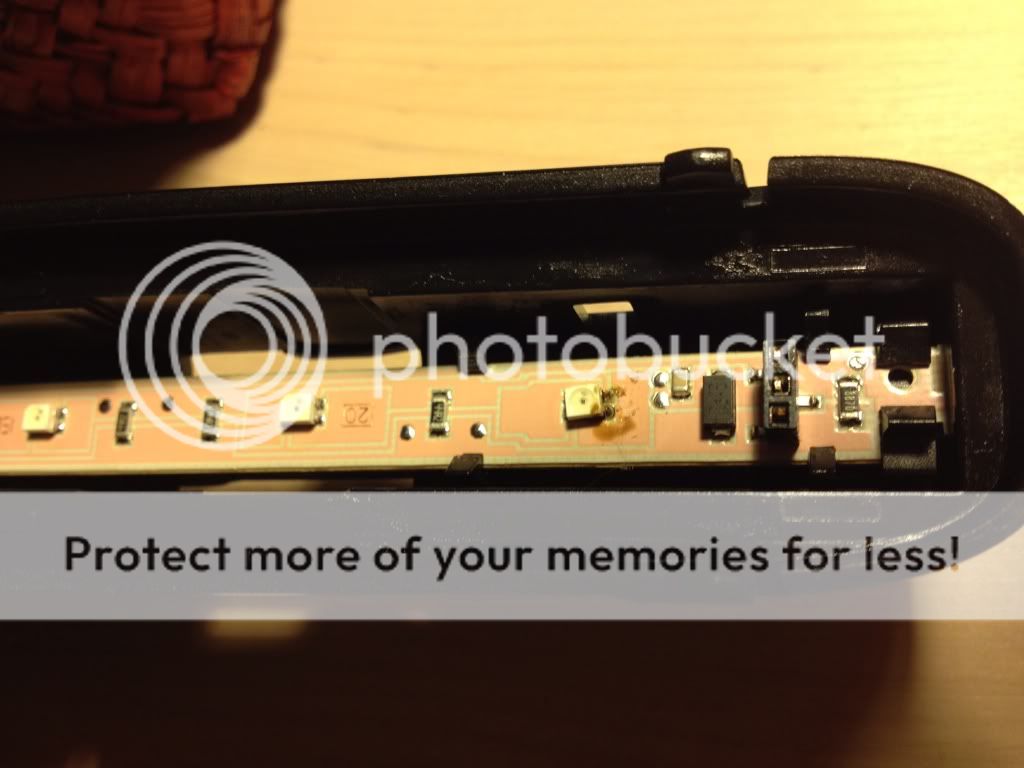

takaluukun reunasta verhoilua raottamalla pääsee käsiksi lisäjarruvaloon, joka irtoaa sivusuuntaan työntämällä
itsellä oli vasen ledi myccä
asennettaessa ilmeisesti osunut kotelon reunaan irroittaen yhden mikroledin piirilevystä, kiinnitys uudelleen juottamalla 5 mins.
