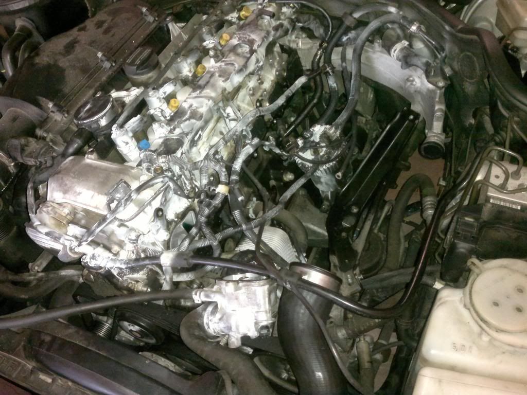

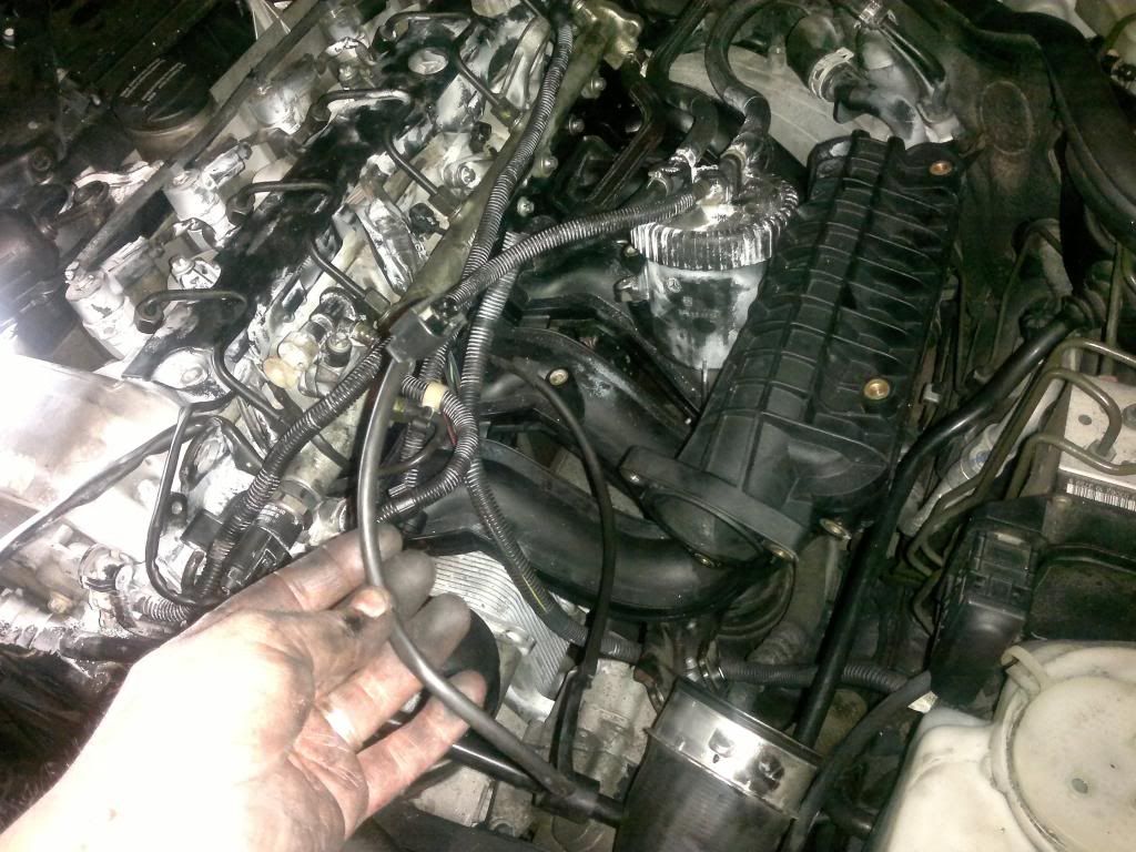

Kaikkien teidän suureksi iloksi aloitan oman aiheen tätä varten. Auto on siis E S210 270CDI -02 josta hajosi imusarja. Nyt tavoite saada imusarjan läpät poistettua, reijät tulpattua ja asentaa se paikoilleen. Ja paikoilleen jonkinmoinen haaste sillä en ole hommaa ikinä tehnyt enkä myöskään purkanut imusarjaa itse pois.
Kuvia mistä lähdetään liikenteeseen
IMUSARJA

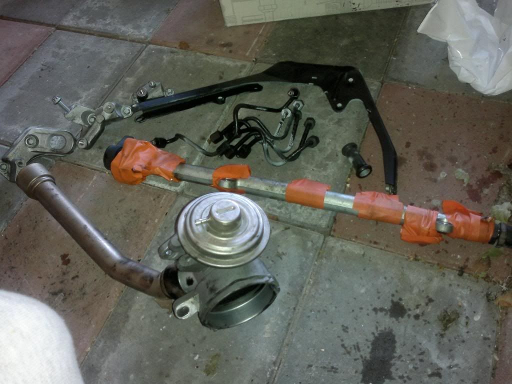

IRROITETTUJA OSIA
KONETILA
KYSYMYS: TULEEKO NÄMÄ SÄÄTÖMOOTTORILLE? MINKÄ RUUVIN ALLE TUO PRIKKAPÄINEN JOHTO JÄÄ?
TÄMÄKIN SOPINEE JOHONKIN?? ;)

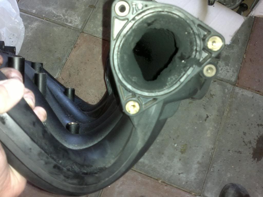

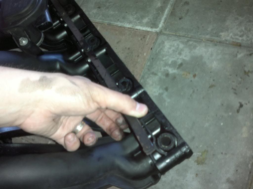

Imusarjassa karstaa jonkin verran ja aika pehmeältä vielä tuntuu (irtoaisi ehkä suht helposti) Mitä ainetta tuonne uskaltaa laskea jotta saa hieman puhtaammaksi? Pulloharja tms varmaan sopiva? Kuivaus paineilmalla?

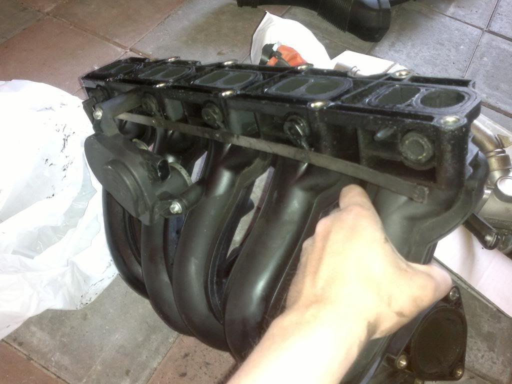

Läpät ja kiskosysteemi pois ja reijät tukkoon dealerin neuvolla uppokanta koneruuvilla ja siihen silikonitiivistettä sekaan. O- rengas, prikka ja mutteri tietty toiselle puolen?
Ruuveja on irrallaan laatikossa reilusti, nyt pitäisi jotenkin hahmottaa mihin ne tulee. Hieman hankala paikka. On pientä korvakkoa ja pidikettä seassa :crazy:
Saa nähdä miten päästään liikkeelle.
MItä muuta pitää huomioida? Kait tuon vanhan imusarjan sinne uskaltaa pistää? Ei kai siinä muuta ole hajalla, toivottavasti. Kuten sanottu apuja tarvitaan ja homman ajattelin aloittaa huomenna.

Ainoa mihin osaan ottaa kantaa, on tuo alimmainen kuva. Siinä on polttoainejärjestelmän ilmausventtiili, (mitä harvemmin käytetään) ja se kiinnitetään korkeapaineputken päälle.

Osta sähköputken taivutusjousi.Kuin räätälityönä tuohon tehty.Noin 15 euroa.Tee kärkeen pikku mutka eka sorkinnan jälkeen.Eka kerralla saa juuri suoran läpi karstoittuneesta imukanavasta.Alussa ei tarvi mitään aineita.Polttoöljyä tai petroolia ja vanneharja on hyvä painekotelon sorkkimiseen.
Minkä verran imukanavissa on reunoilla tuota pikeä...2mm vai 10mm :?: :?:
Viime kesän imusarjaongelmista päällimmäisenä mielessä halkeama imukanavan loppupäässä jota ei voinut paikata.Jos on aikaa niin paineistus ei ole huono idea :idea:

Eniten tässä arveluttaa se että ei jää mitään kiinnittämättä. Täytyy vaan kokeilla ja katsoa tarkkaan mitä piuhoja ja nippeleitä on irrallaan.
Eikös noita imusarjoja joku pese ihan liuotusaineella tai jollain pesuaineella?

Paikkausvälineitä läppien tilalle. Silikonitiiviste lisäksi.

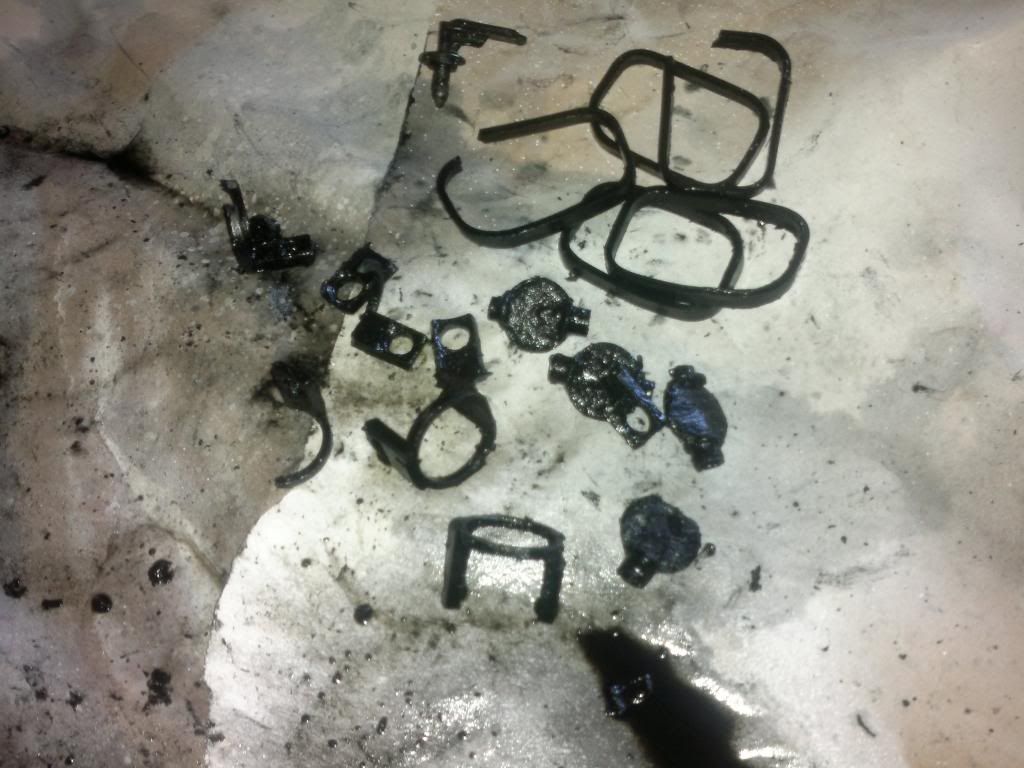

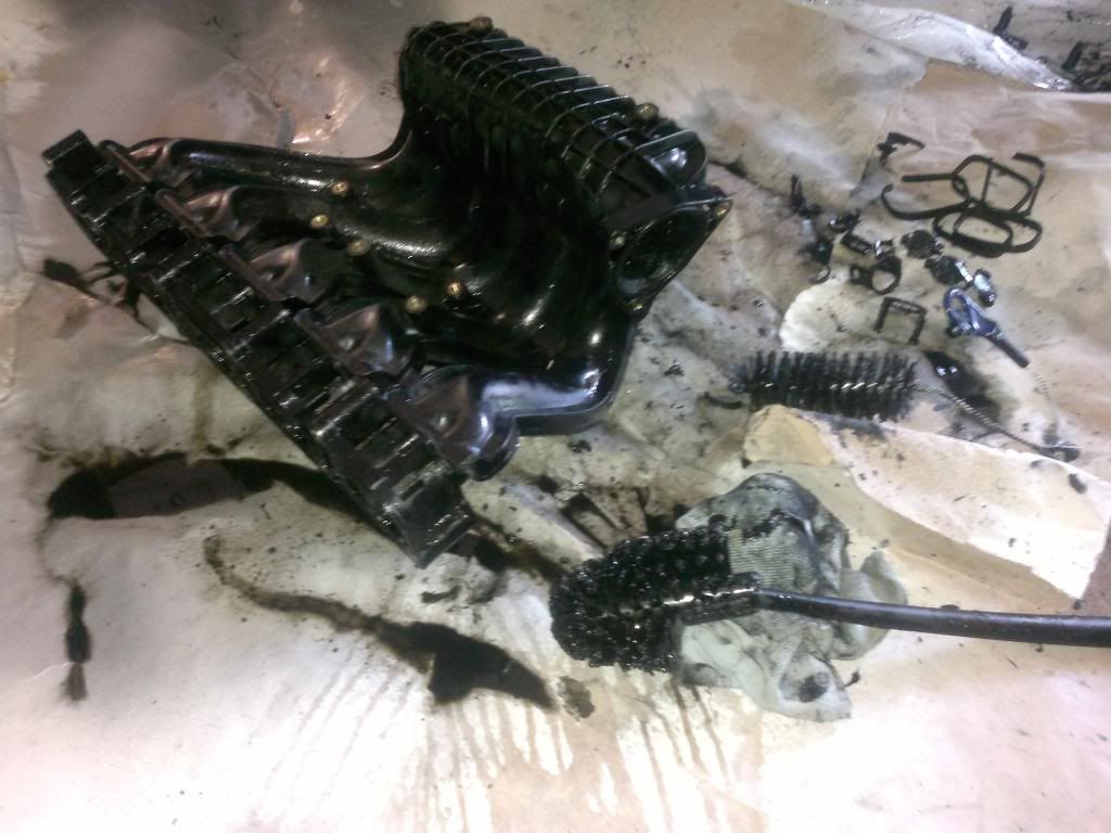

Tämän pesu ja putsaus on mukavaa ;)
Ei se niin älyttömän karstainen ole mutta kannattaa nyt jonkin verran putsata.
Vielä kun löytäisi sopivan aineen joka tuon puhdistaa. Ei ole nyt aikaa liotella, ja tosiaan tämä oli vielä suht puhdas versio.
Olihan niin että noita läppien kehikkoja ei tarvita paikallaan? Olihan? :think: Mistä löytyy tiiviste tuohon painekotelon päätyyn? Motonetista ei löydy ainakaan

Uskaltaako tuonne sisään laskea tinneriä?
+ 5 kpl muita harrasteautoja
Entisiä Mersuja:
Viestit: 8797
Re: E 270CDI imusarjan asennus (apuja kaivataan)
No ei kannata tinneriä sinne kipata.
bensa,diiseli tai polttoöljy onihan hyvä. Ja perään painepesuria.

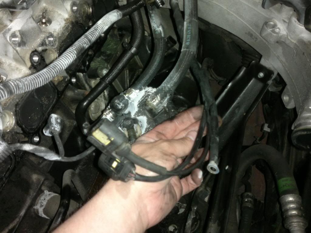

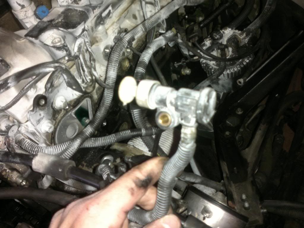

Nyt tarvittaisiin apuja. Muuten homma kulkenut hyvin mutta mihin tuo seuraavissa kuvissa näkyvä pistoke tulee? En kyllä keksi paikkaa. Tulee tuosta keskivaiheilta railputken vierestä johtosarjasta. Johdolla on mittaa reilusti. :?:
Entisiä Mersuja:
Mesemies89
Viestit: 1606
Liittynyt: Pe 02.03.2012 19:09
Viesti Kirjoittaja Mesemies89 »
Näyttäsi että tuo johtosarja menee ilmastoinnin ohjainlaitteelle.
y30harrastaja
Viestit: 746
Johto meni öljypohjaan. Eli ilmeisesti öljytason tunnistelija tms.

Onhan sulla se imusarjan läppiä kääntelevä moottori kiinni siellä imusarjan pohjassa?

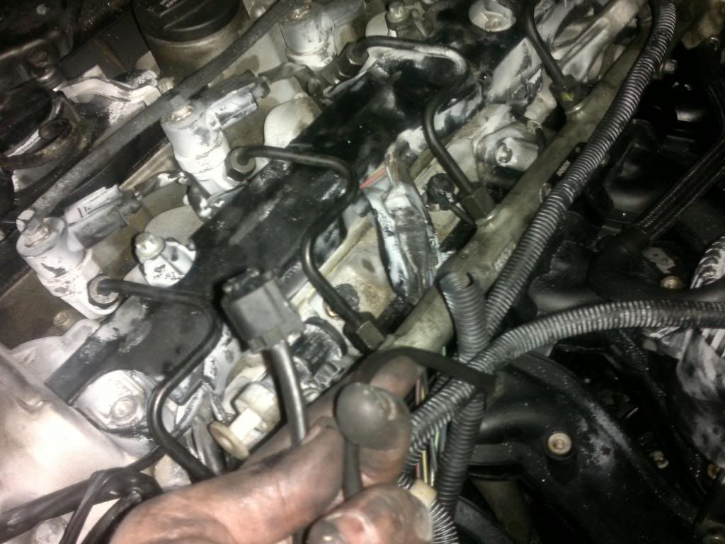

Oikeasti alkaa loppua taas jaksaminen näiden kanssa. Vuotaa dieseliä siitä railin päässä olevasta banjosta ??!!!!
Miksi?? Kaikki on oikein siellä, prikat yms ei auta mikään vaikka koettaa lisätiivistettä sieltä takaa tippluttaa dieseliä ja reilusti, en keksi miksi.
Auttakaa jos tiedätte syyn. Nyt ei ole edes tuuriakaan pelissä pätkääkään. Olen koko viikonlopun korjannut kahta autoa samaan aikaan että jollain pääsisi ajamaan
mutta ei pääse kun seisovat tuossa. Sitä BAS / ABS herjaa edelleen heittää vaikka otin puoleksi tunniksi miinuskaapelin irti. En käynyt ajamassa sillä se diesel vuoto pitää saada kuriin.
Mikä siinä voi olla? halkeama siinä railputkessa vai mikä on vialla?

Olematta mikään CDI spesialisti, veikkaan ettei ilma putkissa vuotoa tee, sen sijaan paineet noissa on sen kaltaisia, että lienee turhaa kasata vanhoilla tiivisteillä mitään

Koetettu uusia prikkoja uutta banjoa ja vuotaa vaan. Pihalla auton alla nyt noin 2l dieseliä.
Mitä ihmettä ???????? Siis eihän toi ole todellista edes. Joutuuko siihen ottamaan toisen railputken jostain? Siinä ei näy päällepäin mitään prikalle kolo kuten kuutuu ja se on tasainen ja sileä? Uudet prikat ei auta vaan näyttää tulevan norona siitä banjon ja railin liitoksesta??? Ei ei ymmärrys riitä kertakaikkiaan. Nyt on ärtymys huipussaan

Kurkkasin tuosta omasta rojektiautosta, eihän se banjopultti pahimmassa paineessa olekaan, vaan paluupuolella.
Yhtä kaikki, onhan sulla siellä banjon molemmilla puolilla alumiininen tiivistysrengas, eikä vaan jotkut prikat ?

pekkovee kirjoitti:tyhmiä kysymyksiä, mutta onhan se banjopultti banjopultti, eikä vaan pultti ? eli reiällä / kanavalla varustettu ?
Juu on kyllä ;) Hyvä huomio se on. Mutta kyllä ihan oikeilla banjopulteilla olen yrittänyt. Katsotaan nyt taas kun pääsen siihen käsiksi. Hieman laskeutunut jo viikonlopun ärsytys.
Katkaisen vielä varalta sitä banjon toiseltapuolen lähtevää ohutta polttoaineletkua ja katsotaan mitä se sanoo. Lisäksi MH toi toisen käytetyn railputken ja banjon letkuineen niin koetamme myös sillä.
Luulisi vuotojen loppuvan

No niin. Vuotokohta varmaan paikallistettu. Vuotaa kuitenkin siitä ylempää pumpulta tulevan polttoaineletkun pistokkeesta joka tulee railtankoon kiinni ylhäältä päin. Se missä on se muovinen valkoinen holkki mikä lukitsee sen paikoilleen. Kysymys kuuluu miksi vuotaa? Onko se pieni o- rengas siinä tulpan päässä syynä? Entäs jos tuon letkun vaihtaa kokonaan niin saako sen irti pumpulta rikkomatta sitä muoviholkkia?
Ihmettelin myös kun se ei tahdo yltää oikealle paikalleen kovin helposti. Mistähän välistä sen kuuluu tulla. Ilmeisesti olisi pitänyt laittaa kulkemaan termostaatin kotelon välistä ennen kuin sen laittaa paikalleen? Ajattelin vain voiko väärä asento aiheuttaa vuodon? Tosin kokeilin sormin painaa sitä pistoketta ja muuttelin asentoa. Vuoto ei loppunut kokonaan ainoastaan vaan hiljeni.

y30harrastaja kirjoitti:No niin. Vuotokohta varmaan paikallistettu. Vuotaa kuitenkin siitä ylempää pumpulta tulevan polttoaineletkun pistokkeesta joka tulee railtankoon kiinni ylhäältä päin. Se missä on se muovinen valkoinen holkki mikä lukitsee sen paikoilleen. Kysymys kuuluu miksi vuotaa? Onko se pieni o- rengas siinä tulpan päässä syynä? Entäs jos tuon letkun vaihtaa kokonaan niin saako sen irti pumpulta rikkomatta sitä muoviholkkia?
Eli sitä mitä puhuttiin,
Väärä asento voi tehdä vuodon samoin huono orinkula,
kulunut pää mihin orinkula tulee tai kulunut kolo mihin se pää ja orinkula tulevat
