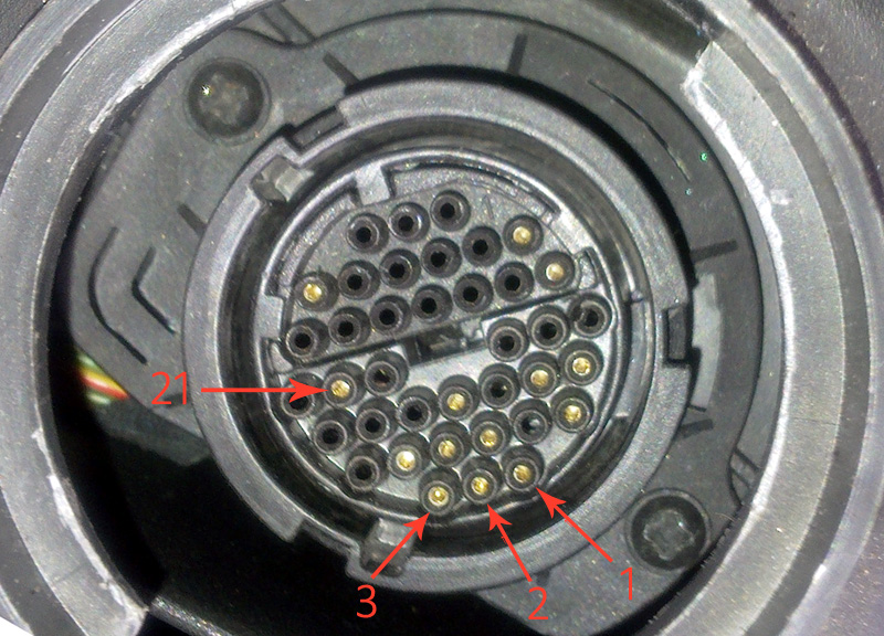

Moottoritilasta löytyi tuo pyöreä 38 reikänen diagnostiikkapistoke (kuvassa X11/4) ja pitää seuraavaksi alkaa nollaamaan vikamuistia tyhjäksi SL666:n ohjeiden mukaan. Millä ohjeilla olette nollaajan tehneet (wot is hyppylanka?? :oops: ) vai oletteko tilanneet jonkun kiinaskannerin jota voi suositella?

E38 kirjoitti: Moottoritilasta löytyi tuo pyöreä 38 reikänen diagnostiikkapistoke (kuvassa X11/4) ja pitää seuraavaksi alkaa nollaamaan vikamuistia tyhjäksi SL666:n ohjeiden mukaan. Millä ohjeilla olette nollaajan tehneet (wot is hyppylanka?? :oops: ) vai oletteko tilanneet jonkun kiinaskannerin jota voi suositella?
Ei taida noista ohjeista olla mitään hyötyä näin uudessa autossa. Tarttee sen STARin ymmärtääkseni.

Vanhan v. 1993 mallin kanssa tein näin:
- hyvä olla kaveri istumassa autossa, hoitaa virta-avaimen ja laskee katon avaus/sulkemisnapin välähdykset
- konehuoneen moninapapistokeen päältä muovikannet pois
- virta päälle, moottoria ei käynnistetä
- sähköjohdon pätkällä oikosuljetaan navat 1 (maa) ja 21 (38-napainen pistoke)
- oikosulku pidetään 2-4 sekuntia ja sitten johto irti ja lasketaan avaus/sulkemisnapin välähdykset (helposti siirrettävä sähköjohdopätkä alias hyppylanka, köh :oops: )
- välähdyksien lukumäärä vastaa taulukon vikakoodia
- jos vikakoodeja on useampia, em. luku toistetaan
- koodin lukemisen jälkeen nollaus oikosulkemalla uudestaan 6-8 sekunnin ajaksi
- jos vikakoodeja on monta, menee aikaa koska luku-nollaus on hidasta
- muistelen että tuntui hankalalta ja kerta, pari piti harjoitella mutta sitten sujui helposti
Katon vikakoodien lukemisessa siis riittää lyhyt sähköjohto ja väähdykset saa katon avaus/sulkemisnapista. Jos haluaa lukea muiden toimintojen koodeja, tarvitaan LED ja siihen sopivat "jalat" ja kytkin oikosulkua varten.

Eli jos aloitetaan ihan perusjutuista. Luenhan diagnostiikkapistoketta oikein ja navat ovat kuten kuvassa olen ne laittanut?
Jos ne ovat näin niin kertaakaan en saanut luettua yhtään vikakoodia. Tilasin Ebaysta tähän tarkoitetun LEDilukijan mutta yhteyttä ei saanut muodostettua kertaakaan (lähes tunnin yritin). Koitin myös ihan hyppylangalla mutta katon avausnappula ei välähtänyt kertaakaan (kokeilin 2-4s ja 8-9s pituisia aikoja). Vekotin oli ihan mykkä. Mutta nyt tulee se hauskoin kohta: starttasin auton ja taulussa palaa nyt ABS, ASR ja jarrujen yleinen vikavalo, jotka eivät sammu! (tähän sopiva kommentti sensuroitu!!) Napa josta jarruja luetaan on 6 ja voin vannoa, että siihen en näppejäni pistänyt.
Irrotin akun ja luen iltarukouksen, että jarrujen vikavalot nollaantuvat sillä. Onko ideoita missä mättää? Muistelen, että korjaamolla sanottiin että lopulta "tietokoneeseen" ei saanut enään yhteyttä = vikamuisteja ei päässyt sieläkään enään lukemaan.
Sellainen havainto myös, että kun auton käynnistää katon avausnappula ja turvakaaren nappulan valot välähtävät kerran ja sammuvat sitten. Jos ohjausyksikkö olisi rikki niin eikö kaiken järjen mukaan nämä valot pitäisi jäädä palamaan?

No jopa vastustaa. Navat ovat kuvassasi oikeat. Tuleehan napoihin 2 ja 3 virta? Diagnostiikan sulake lienee nro 37 autossasi. Katon sulakkeethan ovat hutlaarissa.

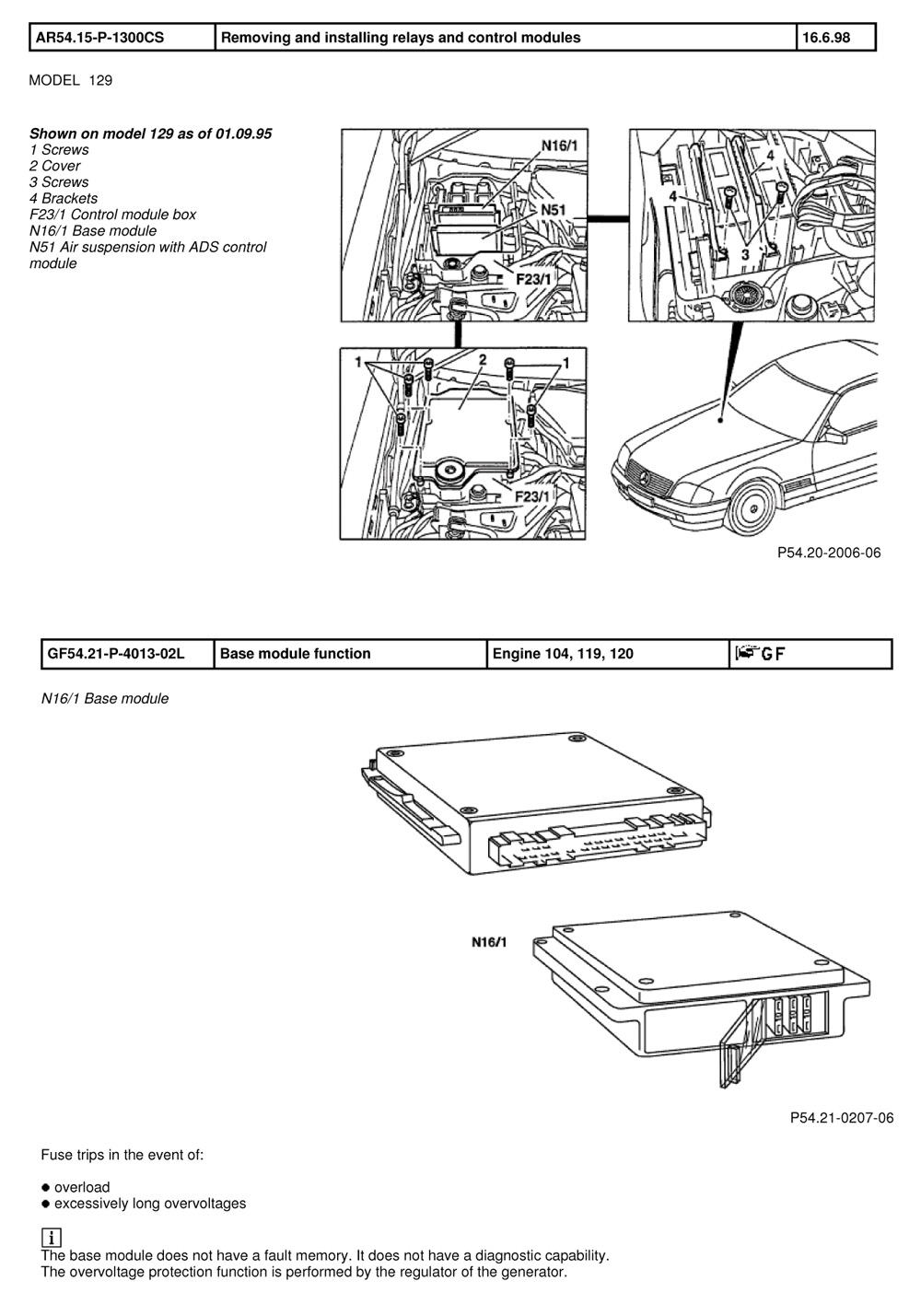

Tarkistin eilen illan päätteeksi sulakkeet ja olivat kaikki kunnossa (takaluukku ja konehuone).

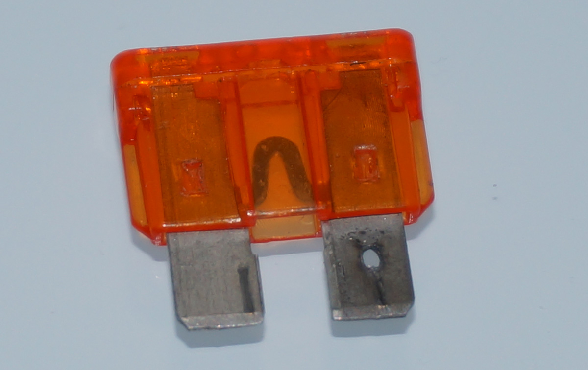

Auto oli korjamolla 3 viikkoa sitten, silloin siitä ehdittiin lukea Starilla vikamuisti ja tauluun tuli seuraava herja: "Illogical limit switch signals". Eli viittasi siihen, että jokin katon sensori ei vörki. Helpotus oli suuri kun ohjausboxi ei ollut sittenkään rikki.
Sitten auto seisoi 2,5 viikkoa odottaen uutta aikaa ja viime viikolla korjaamolla lähdettiin sitten rajaamaan kohta kohdalta, katon vikamanuaalin kanssa mahdollisia vian lähteitä pois. Ongelma oli lopulta lievästi sanottuna erikoinen mutta halpa. Takaluukussa oleva sulakke nro.9 oli polttanut itseensä reiän kuten kuvasta näkee:
Sulake antoi virran mennä läpi mutta ei kuitenkaan niin paljoa, että katto olisi pysynyt oikeassa tahdissa avausrutiinissa, ikkunoiden laskun jälkeen. Siitä johtuen herjat palasivat aina kun vikamuistin tyhjensi. Olin myös oikeilla jäljilla kun katsoin sulakkeet läpi mutta olen varmasti pitänyt peukaloa tuossa kohdassa jolloin reikä peittyi. Reikä on myös niin pieni, että se jää helposti huomaamatta jos nopeasti vilkasee. Vaihdoin konehuoneeseen myös liudan uusia sulakkeita, mutta tämä sitten jäi välistä kun 40:stä ei ollut käsillä ja sulake näytti ihan ookoolle taskulampulla. :think:
Vikamanuaali oli R129 Roadster Soft Top (RST), Roll Bar (RB) (Manual Deployment) ja sen saa ladattua täältä: http://manual.startekinfo.com/volumes/ba3/11_3/p21.pdf" onclick="window.open(this.href);return false;

Oho, sehän oli pienestä kiinni. Hyvä että tuli kuntoon! Ja hyvä tietää itsekin vastaisuuden varalle.

Erinomaisen hienoa että vika löytyi mutta kyllä oli kovin erikoinen oli vika, huh.

Viesti Kirjoittaja E38 »
Joo taitaa olla niin, että tämän ikäisissä vehkeissä sulakkeiden uusiminen ilman sen suurempaa syytä, on ihan järkevää "huoltotoimenpidettä". Siellä voi olla pahimmillaan monta alkuperäistä vielä kiinni. Vaikka rikkinäinen osa maksaa alle euron, niin työlle on aina hinta + vaiva/aika mitä tämmösten hölmöjen vikojen löytämiseen menee.
Vaikka SL on pelannut talvetkin tosi hienosti, niin vanharouva pääsee ensimmäistä kertaa minun aikana talveksi talliin lepäämään ja otan nyt Minin alle... :?
pazo
Viestit: 384
Re: R129 rättikatto lopetti toimintansa
Viesti Kirjoittaja pazo »
Kiitos jakamisesta! Katon ohjausboksin kärähtäminen olisikin ollut harvinainen vika, mutta koska diagnosointi on hankalaa, bokseja vaihdetaan turhaan ja siksi kai ehjiä on kohtuuhintaan tarjolla käytettynä. Esimerkiksi sytkäboksien kohdalla tilanne on toisenlainen. Selvisikö korjaamolla muuten autosi diagnostiikan sukupolvi: "analogiset" vilkkukoodit vai digitaaliset? Mainiota, että vika selvisi ja korjauskin oli helppo.

Kyllä tuossa vuosimallissa pitäisi olla pyöreä 38-nastainen OBD1 pistoke sekä vilkkukoodit. Hyppylankakin toimii, mutta kannattaa kyllä tehdä vilkkukoodin lukija, jos juotoskolvi yhtään pysyy kädessä.
Varmista alkajaisiksi, että nastassa 3 on 12V. Ellei, on koko OBD-dignostiikka vailla virtaa.
