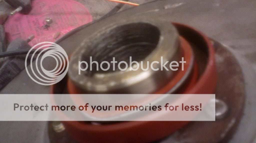

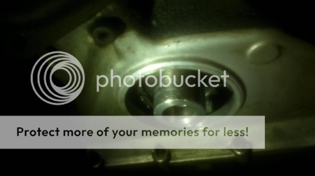

oisko "liian tujua" kamaa: Laakerilukite Loctite 638. Suurilujuuksinen sylinterimäisten osien kiinnite. Käytetään kohteissa joihin kohdistuu suuria dynaamisia tai syklimäisiä voimia. Säteisvälyksentäyttökyky jopa 0.25. Suositellaan akselien, hammaspyörien, hihnapyörien ja sylinterimäisten osien kiinnittämiseen. Laakerilukitteet annostellaan nestemäisinä. Ne muodostavat 100-prosenttisen kosketuspinnan liitettävien osien väliin. Tällöin vältytään aikaavieviltä työstövaiheilta sekä kalliiden varaosien ja mekaanisten menetelmien käytöltä.
http://www.youtube.com/watch?v=KKBllLLYML8
jännä ku tuohon pulttiin ei oo kajottu koko omistuksen aikana ~36tkm ja uuden hihnan jälkeen ajettu 300km ja irtos :)
Viestit: 861
Liittynyt: To 22.09.2011 23:15
Paikkakunta: Oulainen
ViestiLähetetty: To 18.07.2013 03:59
joo tuli korjattua hihnapyörä, laitoin 3M tököttiä akselille ja pultin kierteisiin, väänsin niin tiukkaan ku yhellä käellä (ettei mee liian tiukkaan) sain metrin jatkovarrella, ensin nousi kone toisen kumityynyn varaan ja sitte taipu rauta joka oli kuormaliinan päässä :D kiitokset Jiiteelle varaosista :thumbup: (eli vaihdoin tuon toisessa kuvassa näkyvän "ulkokehän")
hihnapyörän kehällä oli kiristettäessä vanhasta moniurahihnasta leikattu pätkä.
http://www.lognet.fi/tuote.jsp?koodi=10 ... 0Lukitteet
Lisätiedot:
Erittäin kestävä liitos: akselit, vaihteet ja muut sylinterimäiset metalliosat.
Liukuasennuksiin tai löysästi toisiinsa sopiviin tai kuluneisiin osiin, joissa on täytettävänä suuri välys. Estää syöpymisen ja korroosion. Tärinää kestävä. Väri vihreä. Tekniset tiedot: Irrotusmomentti / jäännösmomentti (IS010964) Intervalli: 21 - 42 Nm / 25 - 42 Nm Oletusarvo: 30 Nm / 32 Nm, Viskositeetti: 1 800 - 3 000 cPs, Välyksen täyttö: 0,25 mm, Kiinnittymisaika: noin 15 minuuttia, Käyttölämpötila-alue: -50 C - +150 C

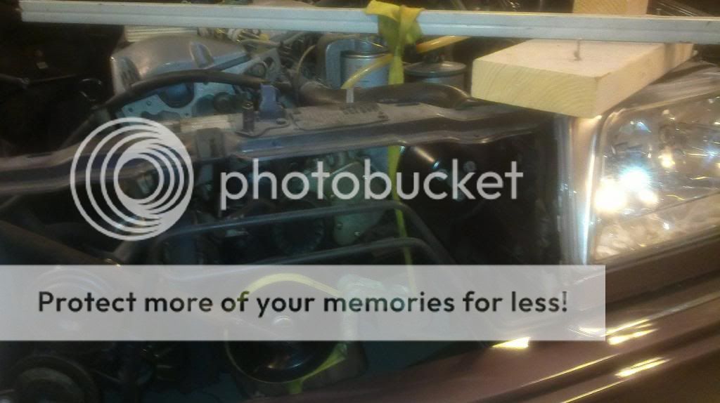

Tuli polttimoita muokattua, pitkät parantu tuplasti, tussasin tuon sisäosan mustaksi, lyhyiden rajaus parantu (hajavalo väheni), taivuttelin nuilta jalkoja ku ei ollu polttopiste ihan sama kun halogeeneillä (kyllä kristalleillaki näkee).
