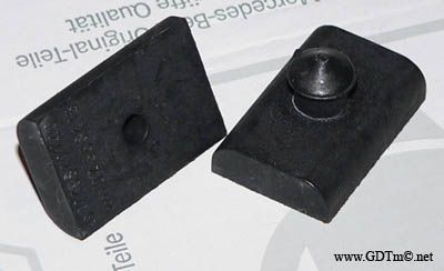

Tässä kuva rakenteesta:
Eli sitä kiinnikettä/alustatukiosaa keskelle ei enää saa, A1268890265
Ja ne kaksi mustaa nappulaa on kumipuskimia, EPC näyttää pyöreätä vaikka ne pitäs olla kantikkaita kait: A1109870329

Siis mielestäni nuo kuvassa ympyröidyt on A1268890265. EPC sanoo 2 kpl. Ne on juuri tuon muotoisia kumeja, painetaan reikään ja kiertyy pellin yläreunaan kiinni. En keksi mikä A1109870329 on :think:

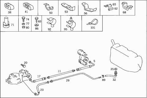

Tilasin ebaysta bensapumput tähän; orkkis Bosch, made in Czech Republik.
A0020918801 joilla Bosch-tilausnumero: 0 580 254 911
Ostin merkkiliikkeestä painepuolen polttoaineletkun A126 470 35 75 konehuoneeseen, maksoi 245 euroa... paluupuoli A126 470 36 75 minulla oli jäänyt ylimääräiseksi 450 SEL 6.9 projektista kun se ei oikein W116 malliin sopinut vaikka piti olla sopiva aihio.
Osat 17 ja 23 tässä:
Pitää ne vanhat ehjätä laittamalla niihin uudet etanolinkestävät letkut hydrauliikkaliikkeessä, siellä puristavat päät mutta letkua pitää hakea esim AM Worksilta. Ne joutaa sitten myyntiin...

Luulen että en ole W126:sta ikinä sellaista irrottanut. W111, 113, 114, 109, 107 ja 116 on tulleet tutuksi. Ei siellä montussa ole kun pieni reikä josta vaan näkyy imuletkun pään "juntturi".
Kuvan letku 5 on jo irti, hyvin irtosi sen juntturi.

otappas sieltä pumpun imuletkun ympäriltä pohjasta tällänen suojakumi pois tulee esiin imusuodatin :arrow:
sihti on tällänen :arrow:
avain koko on 46mm
imuletku pois ja 46mm hylsyllä auki joskus sihti irtoo imuletkua irrottaessa :wink:
voitele tiiviste huolellisesti ennen paikalleen asennusta
tässä vielä linjaan menevän letkun numero

Kiitosta, en tajunnut että tuo osa on kumia! Imulinjan ajattelin tehdä itse, koska sekä siinä että paluulinjassa on tehtaan jäljiltä tavallinen letkuklemmari. Oli nimittäin sen verran suolaisia hintoja ne konehuoneen kaksi letkua, noin kolme ja puolisataa, mutta kun toinen oli jo ostettu...
Suodattimelta lähtevän letkun teetän siis hydrauliikkalikkeessä; sain just AM Worksilta tiedon että heillä on hyllyssä Cohline 2190 7,3x14,5 letkua joka sopii siihen. Etran kautta sitä ei saa ja ne muut letkut tuolla eli klemmareilla tulevat on kokoa 5, 8 ja 16 mm ja niitä haen Etrasta.
Muuten, muutama vuosi sitten pumpun imulinjan ja webaston lähtöhaaran väliin laittamani uusi Gatesin metritavaran polttaineletkun pätkä oli jo halkeillut klemmarin alta, vaikka käyttämässäni venäläisessä bensassa ei pitas olla etanolia ollenkaan.... mutta 30 vuotta vanhat kumitiivisteen puskurin ja etusiipien välissä olivat putsauksen jälkeen kuin uudet. Itse asiassa kaikki bensaletkutkin autossa ovat vielä ihan notkeita mutta pumppujen välinen yhdysputken letkuosuus jossa tehtaalla asennettu klemmari (kakkospumpun imuun) alkoi vuotaa muutama vuosi sitten, selvisin uudelleen kiristämällä mutta ostin tuolloin jo varalle uuden putken merkkiliikkeestä.

Ne merkkiliikkeestä ostamani letkuputket konehuoneeseen onkin tehty Cohlinen letkulla, jos en ollut maininnut.
Bensapumppujen banjoliittimien "korkit " tuntuu olevan sen verran ruosteessa/jumissa että pitää ottaa töihin mukaan putket niin pojat saa pistää kuumaksi. Pumput on irti, ne sain kiertämällä auki kun kaikki muut härpättimet on purettu. Olen liottanut ruosteenirrotusöljyllä kohta parisen viikkoa mutta eivät lähde auki vaikka viilapenkissä on kiinni ja pääsee kunnon lenkkiavaimella kääntämään. Pitää nimittäin varoa että putket ei mene rikki.
Bensapumppupaketin teline on kunnostettu ja maalattu, siinä oli vain vähän pintaruostetta. Tässä mallikuva härdellistä.
Teen paluuletkun tankin päähän vielä Cohlinesta kun sitä jäi sopiva pätkä. Lisäksi ajattelin hakea 16 mm Fuel-Tek imuletkua Etrasta niin on sitten kaikki nuo etanolinkestävää, pois lukien se pieni 5 mm letku mikä menee sinne paineenvarjalle tms purnukkaan. Vaikka tuli jo sekä 8 että 16 mm ostettua "tavallisena"polttoaineletkuna.
Tuo pumppujen välinen putki minulla on kylläkin uusi mutta laitan vanhan siihen ja klemmareilla parempaa etanolinkestävää letkua, kerran nyt on koko systeemi esillä.

tuo pumpun välinen putki on minulla kuparia, mutta tuo tankista tuleva imuletku on erikoisen näköne
tässä näkyy pumppujen väliputki
katoppa tuota kiinnikerautaa (sankarauta) eikös se kuuluisi olla tällänen tuo sinun näyttäs olevan W124:sen sankarauta, vai onko kuvasi vallan W124:sta :roll:
Kyllä, kirjoitin että kyseessä mallikuva, kun muuta en äkkiseltään netistä löytänyt.
Väliputki on kuparia minullakin. Kärsiikö tuota sitten lämmittää vai vedänko rautasahalla sen hatun poikki? Hattu on jumissa siihen pumpun karaan, eli tuo banjo pyörii jo kupariprikoistaan mutta hattu ei lähde irti karasta.
Pumppujen mukana tuli uudet karat niin nekin voi tuhota.

Hei, oliko sinulla nuo putket kokehuoneessa paikoillaan, kun teit letkut niihin? Minulla on SECissä niin ahdas tuo väli tuohon keskikannakkeeseen ettei saa sitä irti, eli ylimmässä kuvassa tuo alempi kannake. Siella alhaalla on vielä yksi kannake ja tuo ylin lähtee myös helposti.
W116 450 SEL 6.9 onnistui hyvin mutta tässä taitaa jäädä putket vaihtamatta...

eihän siellä ole kun yksi kannake mikä on kiinni yhdellä ruuvilla ilmanmäärän mittarissa, tuossa venttiilikopan päällä oleva kannake on vain molempien putkien tuki kiinnike toisiinsa joka on kiristetty yhdellä 4mm läpi ruuvi ja mutteri järjestelmällä :wink:
olihan mulla molemmat putket irti kun tehin ne käyttämällä vanhoja letkuja mittoina, sitten letkut laitoin paikoillaan ettei ne kierrä yhtään ja käsissä kiristin lopullisesti klemmarit :idea: tuo putkien tuki kiinnike kannattaa irrottaa toisistaan ennen ilmamassan mittarista irrottamista M6 10mm avaimella :wink:
eihän sulla pitäis olla sen ahtaammat paikat kun munkaan koneen päällä :roll:
käytin tuossa 1/4vääntiöllä olevaa hylsysarjaa :thumbup:
kohdat punasen viivan vasemmassa päässä :wink:
Viestit: 12032
ViestiLähetetty: Ke 14.02.2018 08:24
touhottaja kirjoitti:eihän siellä ole kun yksi kannake mikä on kiinni yhdellä ruuvilla ilmanmäärän mittarissa, tuossa venttiilikopan päällä oleva kannake on vain molempien putkien tuki kiinnike toisiinsa joka on kiristetty yhdellä 4mm läpi ruuvi ja mutteri järjestelmällä :wink:
Tarkoitan kolmea kannakerautaa joista keskimmäinen on pakosarjan ja sisälokarin välissä. Meinasin siis vaihtaa kokonaiset putket. Näkyy sinun kuvassa hyvin tuo kannake. Minulla on vaan paljon ahtaamma paikat. Tunkkasin konetta ylos eilen vasemmalta puolelta mutta ei tullut juurikaan sivusuunnassa tilaa, korkeussuunnassa pikkasen.
1971 300 SE L 6.3 museoauto
1981 380 SL pikkuprojekti
1987 560 SEC museoauto
2000 G500 käyttöharraste - Umweltsau
2004 C180 daily driver
2005 Peugeot 206 lady driver
Viestit: 5623
Liittynyt: To 08.05.2008 20:29
ViestiLähetetty: Ke 14.02.2018 09:06
jaa, minä kun ymmärsin että puhut noista letkuista :oops: juu oli ne polttoaine linjan putket paikoillaan kun tehin ne letkut :wink: jaa meinaat vaihtaa koko linjat, nuo alkupään polttoaine putkethan katkee kuskin jalkatilan kohilta alta, siellä on juntturi liitokset, mutta niitä vaihtaessa pitää muistaakseli ottaa parit suoja pellit irti, tais olla pakoputken lämpö suojia helpottaa putkien irrottamista pois paikaltaan, täytyy vaan tankin päästä tukkia imu ja paluu letkut ettei tankki tyhjene lattialle :wink:
ei se ollutkaan noin, siellä alla tais olla jarruputkien liitoskohdat eikä polttoaine putkien :oops:
Viestit: 12032
ViestiLähetetty: Ke 14.02.2018 10:50
touhottaja kirjoitti:jaa, minä kun ymmärsin että puhut noista letkuista :oops: juu oli ne polttoaine linjan putket paikoillaan kun tehin ne letkut :wink: jaa meinaat vaihtaa koko linjat, nuo alkupään polttoaine putkethan katkee kuskin jalkatilan kohilta alta, siellä on juntturi liitokset, mutta niitä vaihtaessa pitää muistaakseli ottaa parit suoja pellit irti, tais olla pakoputken lämpö suojia helpottaa putkien irrottamista pois paikaltaan, täytyy vaan tankin päästä tukkia imu ja paluu letkut ettei tankki tyhjene lattialle :wink:
Tankki on tyhjä, koko bensapumppuhärdelli osina ja teline maalattuna, kuskin jalkojen alla olevat juntturit auki mutta kun ei mahdu työkalut saati kädet sentin raosta sisälokarin ja pakosarjan väliin. Alta päin on simpukka tiellä.
Taidan tehdä itse letkun liitokset koriin meneviin putkiin, ne irtopäät saa hydrauliikkaliikkeessä tehtyä, korin lähellä olevat kiitokset ei ole niin kuumassa paikassa kun nuo koneen päällä olevat... Merkkiliike kyselee nyt tehtaalta voiko ne ottaa nuo ostamani putket takaisin.
W116 korissa ja M100 moottorilla tilaa oli enemmin :twisted:
