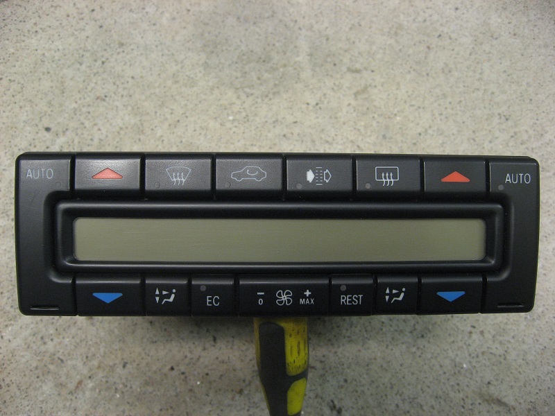

Onko ilmastointi päällä kun ec nappulassa ei pala valoa vai toisinpäin?

Mitäs ohjerkirjassa ja napissa lukee? Eikös W210:ssä lue ACoff eli ilmastointi on pois päältä valon palaessa. Olikos muutos 211:ssä jossain kohtaa kun "off" jätettiin pois, ilmastointi sitten päällä kun valo palaa.

EC = Economy Condition = Ei ole ilmastointi päällä = Punertava valo palaa

Piti oikein avata ohjekirjakopio vaikka Hagen selitys kuulostikin nyt tutulta. US-manual sanoo "Economo mode" mutta sama juttu. Olikos jossain muussa mallissa se off vai muistanko senkin ihan väärin?

Silloin kun valo palaa on on ilmastointi pois päältä w210

Ainakin ykkössarjan W220:ssä on ACoff ja alkupään (tai ainakaan vuoden 1997) Väyrysessä jossa on manuaali-ilmastointi ei ole ACoff nappulaa, kaipa se ACoff oli joku 2000-luvun alun tuulahdus? W211:stä en itsekkään muista vaikka semmonen oli hetken aikaa työautona :D

EC-valo on omassakin väykyssä 2002 (jossa ei ole sitä digitaalista näyttöä) ja myös tuon näytön kanssa näyttää olevan EC:
Hage kirjoitti:Ainakin ykkössarjan W220:ssä on ACoff
99-01 on EC valo ja muuttuu jossain 01/02 vaiheessa ACOff muotoon.
E: Eli ei siis muutu Faceliftissä vaan jo vuotta aikaisemmin. Eli loppupään prefaceliftissä on tuo ACOff :)
