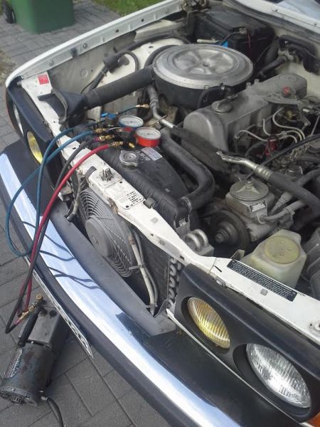

Ollut jo aikaa kaikki asennettuna paikoilleen. Laitoin uuden kennon keulalle. Joutui kiinnikkeet tekemään käytännössä täysin uusiksi, mutta istuu nyt hyvin. Se kun ei ollut orkkis kenno. Nyt sitten viimeisen putken sain kennolta kompuralle. Hiekkapuhalsin ja maalasin sen. Aloin sovittamaan sitä paikoilleen ja eri kierre... :evil: Eli nostanko kennon hyllyyn ja laitan orkkiksen Behrin paineistuksen jälkeen paikoilleen? On vaan tuo uusi kenno niin hieno 8) Uusi kenno on alumiinia ja vanha kuparia. Mistähän siihen saisi sellaisen oikeanlaisen kierteen jonka voisi hitsata? Tai onko noihin jotain muuntopalikoita? Ei tuo vanha kenno vaan oikein sovi tyyliin... :? Täysin läpikäyty konehuone 8) Voisihan sen vanhan kyllä koittaa ruiskulla maalata, jos maali pysyisi siinä. Kukaan maalaillut noita? Onko uudemmalla kompuralla olevassa ilmastoinnissa eri kierteet?

Ilmastointi puskee nyt kylmää 8) Ongelmaa oli sähköpuolella aluksi, mutta Unski selvitti asian todella hienosti :D Kiitokset siitä hänelle :!:
Tuli vaan sellainen ongelma, että kompuran akselin stefalta alkanut tulemaan kylmä-ainetta, suhisee hiljakseen. No siitä selviää korjaamalla tai ostamalla kunnostetun kompuran.
Soitin ilmastoinnin täyttäjälle äsken ja kertoi, että Isceon49 ainetta ei saa enää tilattua, meni viimeiset minun autoon. EU kuulemma kieltänyt. Eli mistä nyt aine R12 freonin korvaavaksi, jos tuota ei enää saa? R134a olisi nyt se aine jota vain saa. Voisi kuulemma toimia, jos vaihtaa ihan uuden kompuran ja kuivaimen. No kuivain tuli toki ennen täyttöä vaihdettuakin.
Mitä vaatii, että voi käyttää R134a ainetta tuossa vanhassa järjestelmässä? Ne vihreät O-renkaat vaihdoinkin joka paikkaan. Tietoa tuosta kaivataan, jotta saadaan taas W123:sen kabiini pysymään viileänä 8)
olisko tuo RS24? http://www.ahlsell.fi/file____5228.aspx

Kiitos! Tuon aineen saatavuus pitää selvittää.

Kompressori kävi huollossa. Se purettiin osiin ja siihen tuli uusi tiivstesarja sekä tiivste akselille. Tämän jälkeen se vielä paineistettiin. Sitten vaihdoin uuden termostaatin/säätimen joka aiemmin temppuili. Nyt sisällä on Isceon49+ aine joka on korvannut Isceon49 aineen ja mukavasti taas puskee kylmää. On miellyttävä ajella lämpimillä keleillä 8)

Siirryttäessä R12:sta R134a:han, täytyy vaihtaa ainakin seuraavat: Kaikki tiivisteet, kompressori, kuivain, höyrystin, paisuntaventtiili, mieluiten letkut, (ehkä lauhdutin). Eli käytännössä jos hyvän haluaa niin kaikki menee uusiksi.
R134a käyttöpaineet ovat korkeammat kuin vanhalla R12:lla, siksi se tahtoo karata pienistä vuodoista helpommin, jopa vuotaa vanhan putken/höyrystimen seinämän läpi mikäli tilanne on oikein huono.
R134a käyttää polyoliesteriöljyjä (kansankielellä esteri-) vanha R12 käyttää sen sijaan mineraaliöljyä, R134a ei toimi yhdessä vanhojen öljyjen kanssa sillä liukoisuus on huonompi, seurauksena saattaa olla kompressorin kiinnileikkaaminen.
R134a vaatii tehokkaampaa lauhdutusta korkeampien paineiden takia.
Tämä siis siinä tilanteessa että ilmastoinnista haluaa uutta vastaavan. R134a toimii aivan varmasti pienemmilläkin muutoksilla, mutta on tärkeää että vähintään kaikki vanhat mineraaliöljyt saadaan järjestelmästä pois, hyvä olisi myös että paisuntaventtiili vaihdetaan. Myös täyttöliittimet ovat erilaiset.
EDIT: Isceon 49 tahi 49+ on heikohko suoritus kemian alan yrityksiltä saada korvaaja R12:lle, suositeltavampaa olisi siirtyä suoraan R134a:han. Kylmäteknisesti ei ole olemassakaan sellaista asiaa kuin "drop-in korvauskylmäaine"
