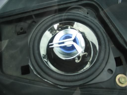

Mulla on tälläset. Edestä..

Vähän joutu korvia muotoilemaan kuten Zalbeer. Jenkki Twister 100W koaksaalit hommasin.Tiiä sit mitä on ovat. Soivat nyt ihan kivasti. Entiset näytti olleen Mersun orkkikset.
