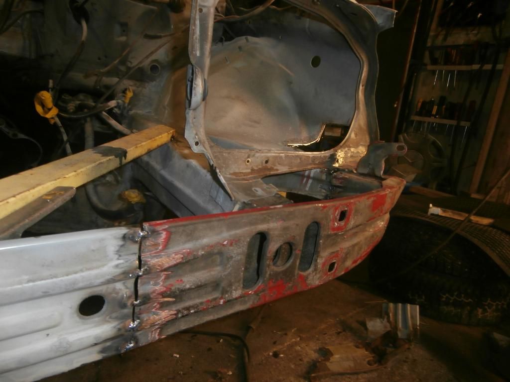

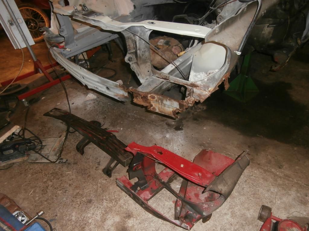

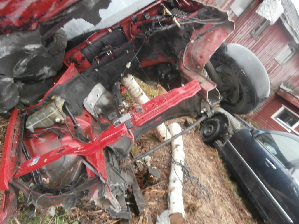

Ruostehommia taas jatkettu:
Vänkärin puolen kulma ois aikalailla valmis. kyllä tuossa jonkunlaisen muutoksen voi huomatakkin :)
Tuo kuskin puolen etukulma oli nuin paljo ruostunu, niin en ruennu suorasta pellistä taivuttelemaan korjauspaloja, vaan ajattelin että otan tuosta varaosa 124:sesta koko kulman irti.
Ei muutaku iso rälläkkä laulamaan:
Ja tuossa ois sitten tuo palanen hepattuna! vaatii vielä vähän oikomista, kun pahaks onneks tuo varaosa auto oli joskus saanu pusun tuohon kulmaan..
Tästäpä sitten taas jatketaan

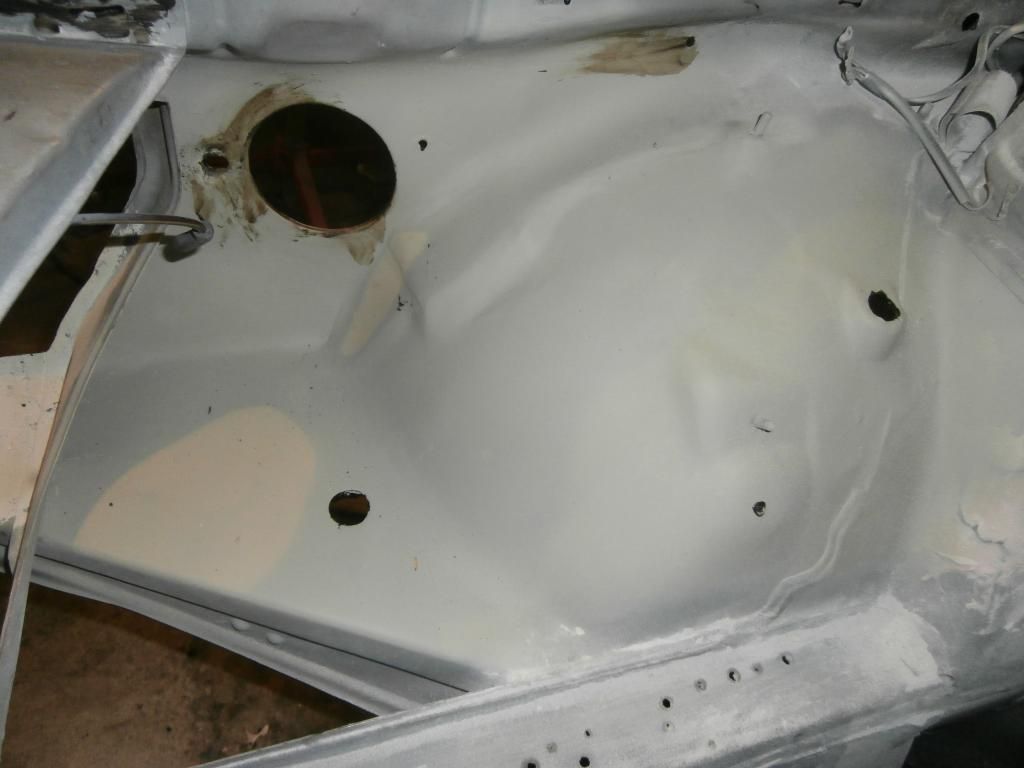

Nyt ois lopullinen väri vetästy tuohon konehuoneeseen!

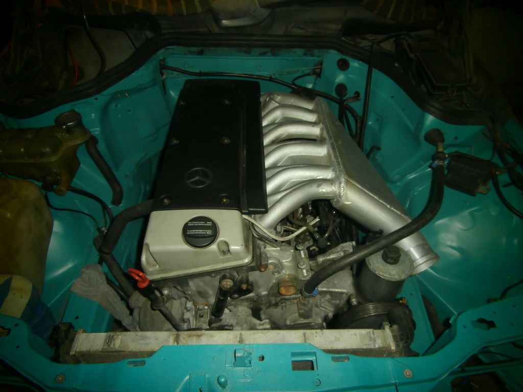

Nyt on kone saatu keulille. Imusarjaa joutuu vähän muokkaamaan kun ottaa konepeltiin
Vielä pitäis pakosarja tehhä, hommata turbo ja pumppu. Sitten pääsis jo käynnistelemään konetta :thumbup:
Elikkä saa tarjota 603 mekaanista pumppua tuohon. 7-8mm tapeilla tietenkin :)

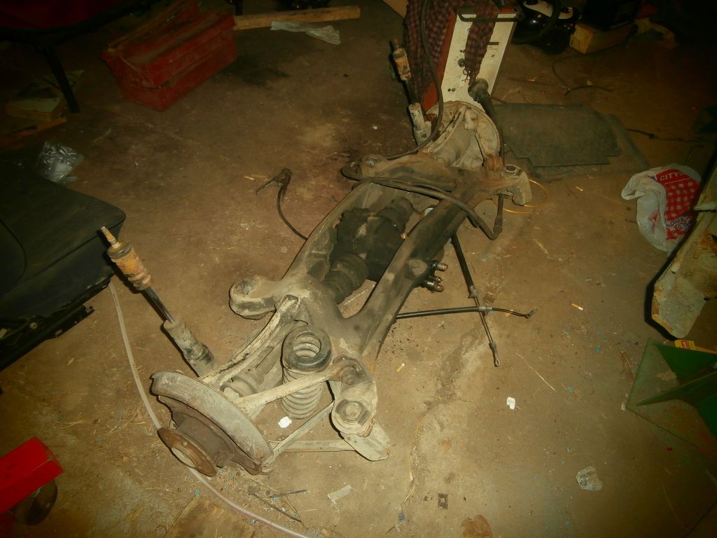

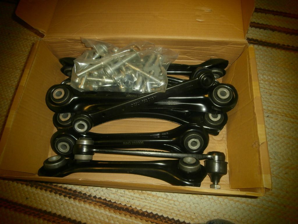

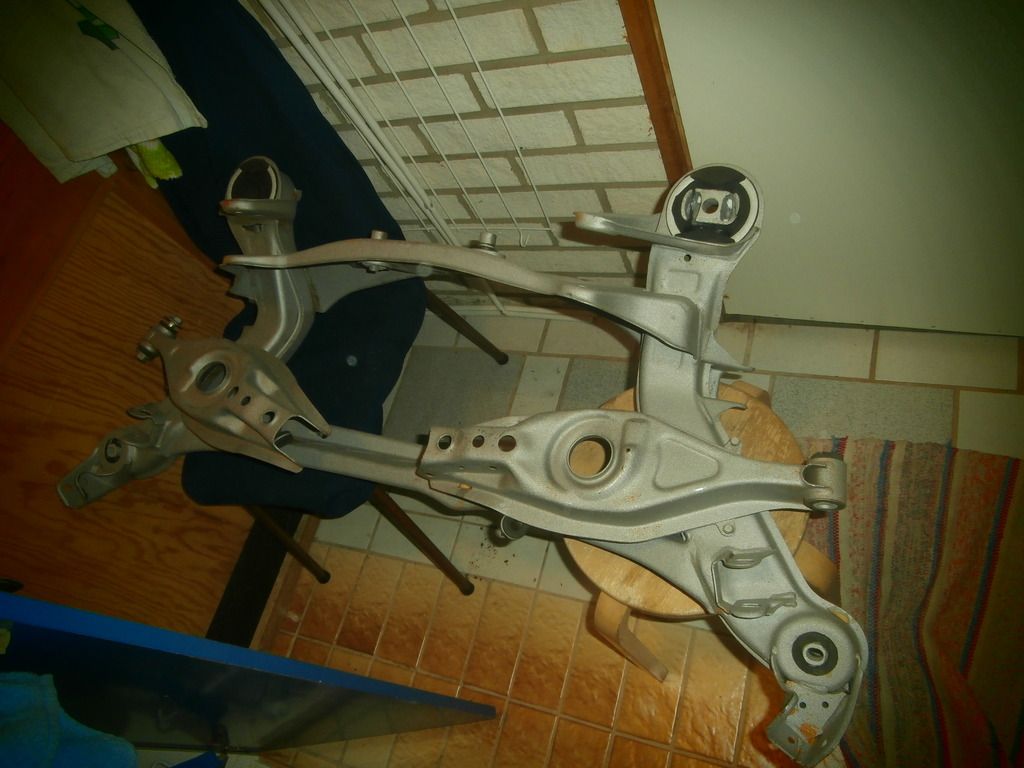

Taka kelkka hiekkapuhallettuna, oottaa maalausta ja uusia puslia. Kellään tietoa mistä sais halvimmalla nuo isot puslat?
Ja ebaysta tilatut tukivarren tangot
Pikkuhiljaa etenee!

kl-varaosilta minä oon nuo puslat ostanu, ei maksa ihmeitä sielläkään.
Hyvännäköistä rakentelua. :thumbup:

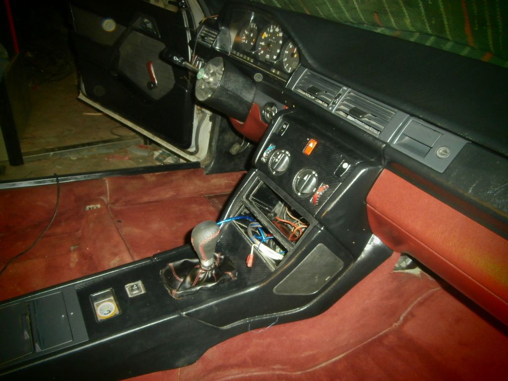

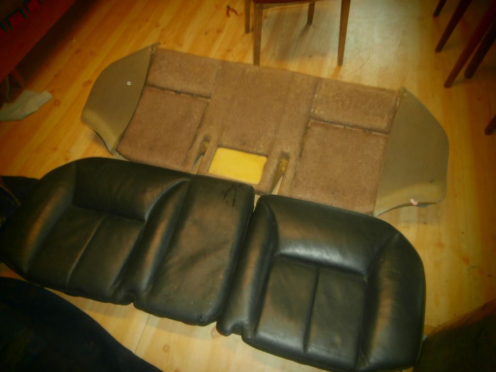

Muutama kuva taas:
Tuli sovitettua autoon tuon purku väyrysen nahkapenkit taakse. Istuin osan verhoilut sovitin 124:sen pehmusteisiin, selkänoja menee kun kiinnikeet tekee.
Tuonne nurkkaan joutuu vielä palat tekemään
Sitten tuli jalopuitten tilalle laitettua hiilikuitua
Etujarrut puhistettu ruosteista ja maalattu punasella hammerilla
Vanha takakelkka sai väistyä tieltä
Konehuoneesta vielä pari kuvvaa

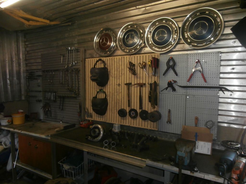

Pajaan tuli tehtyä uus työpöytä
Ja katotaan mitä näistä saahaan aikaseks :thumbup:

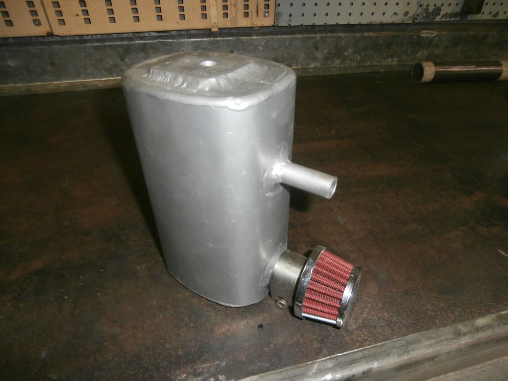

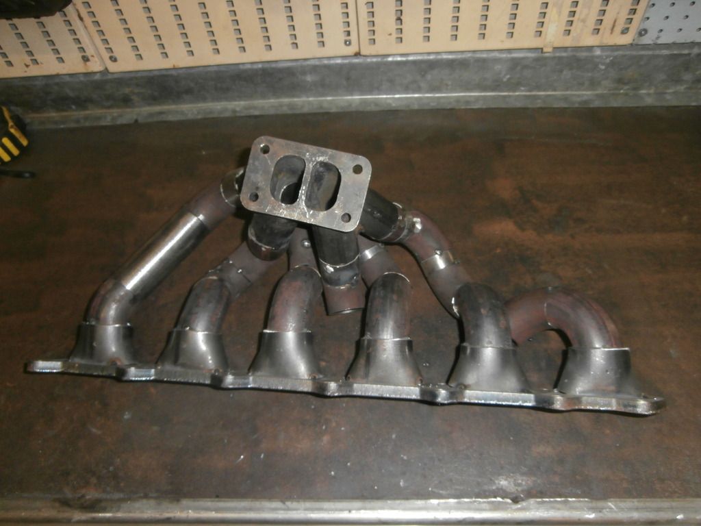

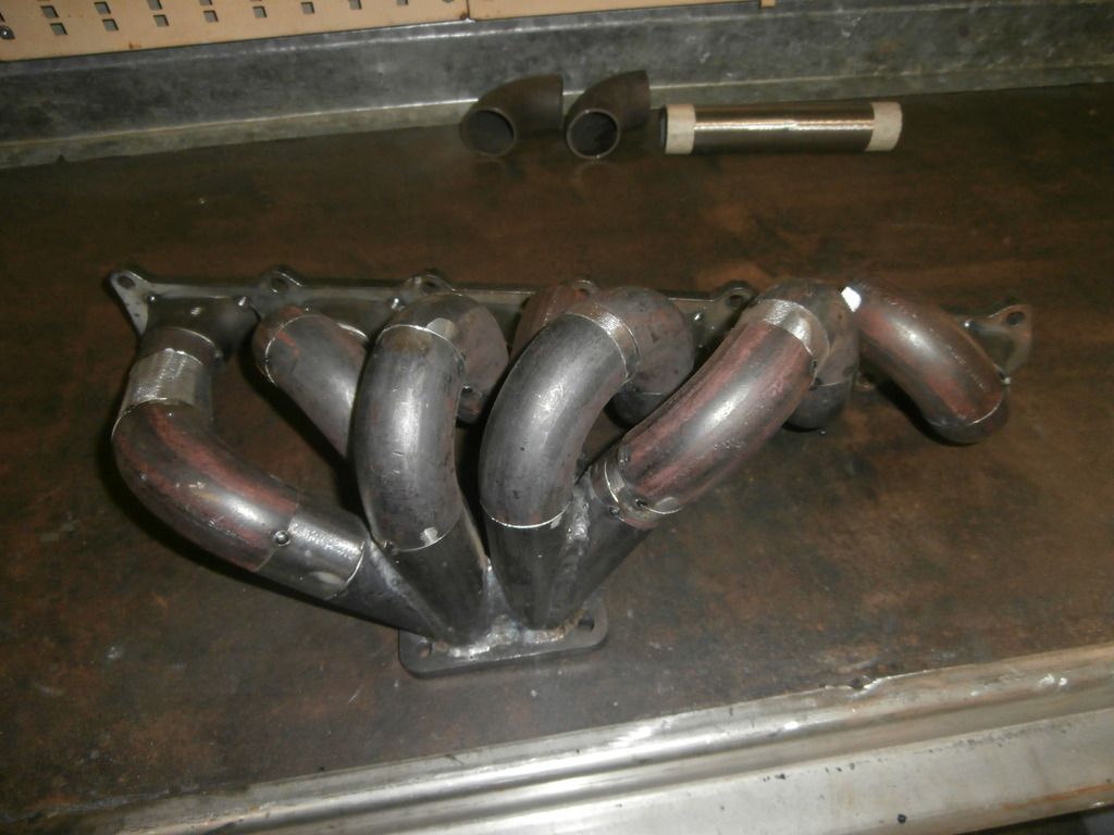

Nyt tuli jonkulaista sarjaa väännettyä:D Kaipa tuo toimii. Jäi vielä kesken yhen putken osalta kun loppu käyrät.. Sitten pitäs vielä hukkaportti sovittaa tuohon ja tigillä hitsata.
Ja tuommosia alumiini palikoita tullu tehtyä, paisuntasäiliö ja öljynkerääjä säiliö.
Toimiikos tuommonen hukkaportti kumminkin päin? :wtf:
james96
Viestit: 34
Liittynyt: Ti 03.09.2013 19:49
Re: Mersuprojekteja, w124-> Om606 -Methonen
Viesti Kirjoittaja james96 »
Ei toimi. Perseestä pakokaasu sisään ja kyljestä pois.

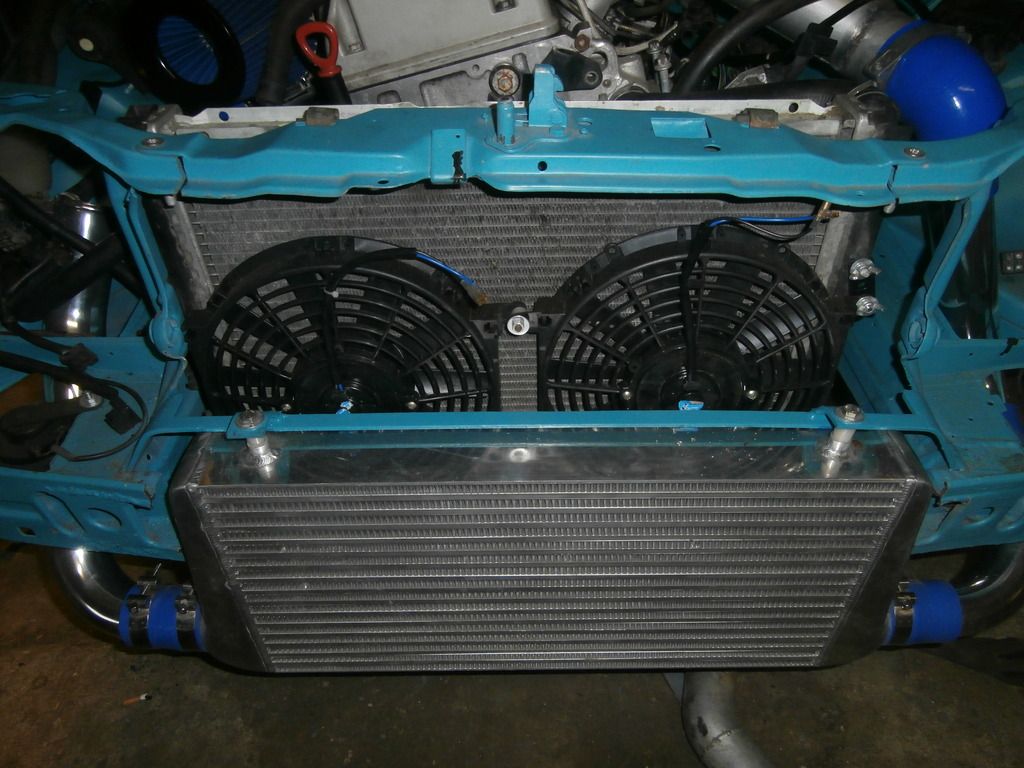

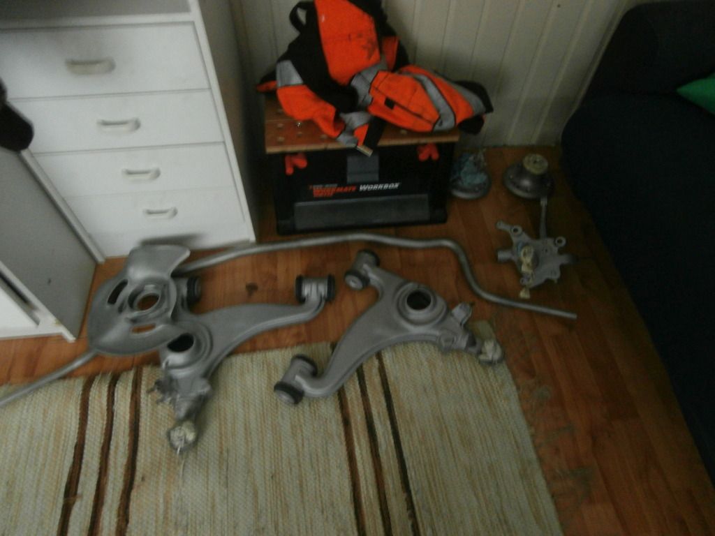

Etupään osat kävi hiekkapuhalluksessa, uudet maalit, alapallot, laakerit, jarrupalat, jarrujen liu'ut, letkut yms. Jarrulevyt jäi vielä uusimatta kun oli melkein kun uudet nuo.
Etupyörän laakeria en saanu kirittyä näppituntumalla, kun on uudet palat ja laakerit ja stefa, niin ei pyöri tuo napa vapaasti vielä. Onko jotaki momenttia nuihin?
Keulaa joutu muokkaamaa vielä ja flektit löyti paikan. Turboki löyti paikkasa
