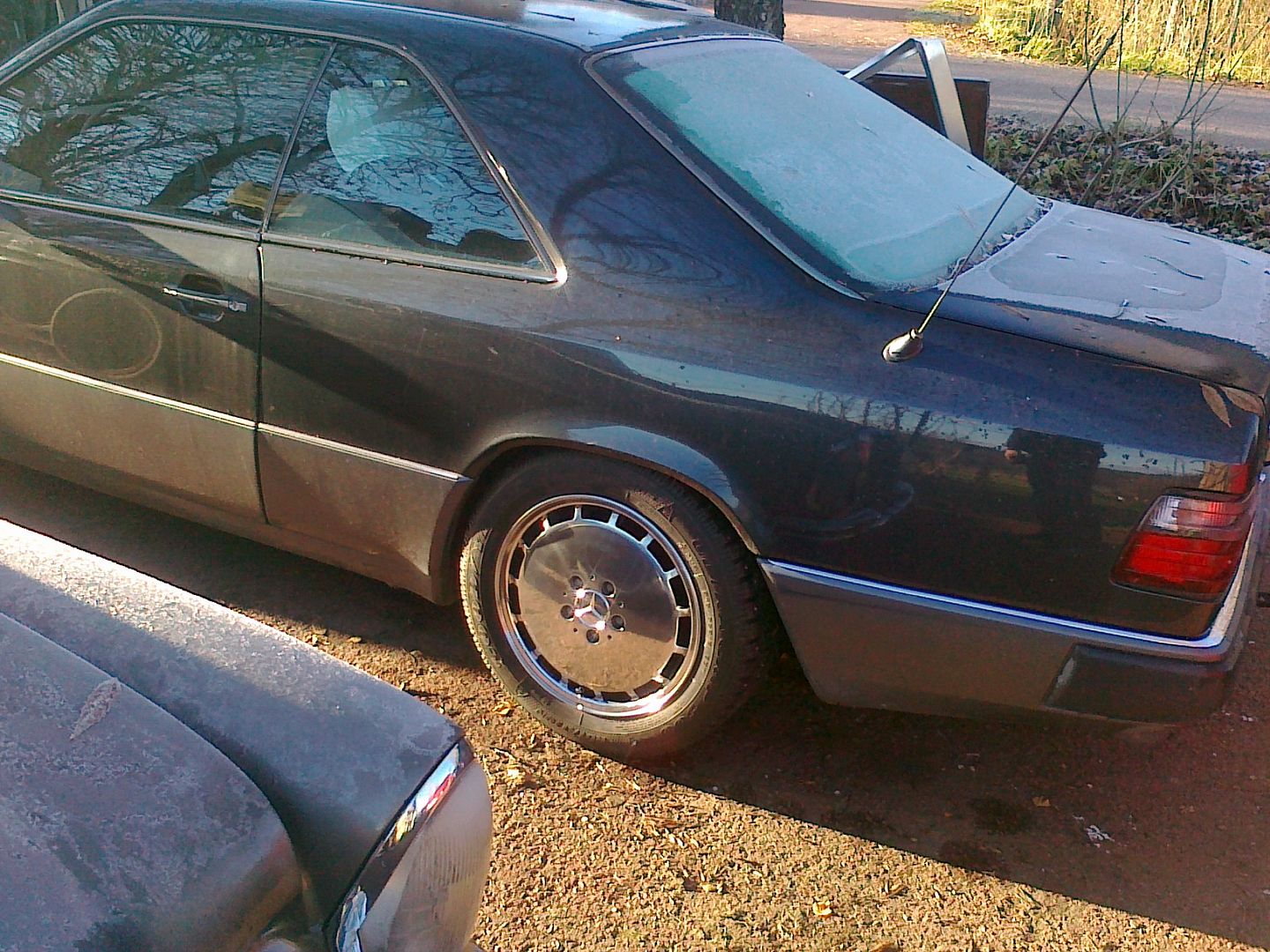

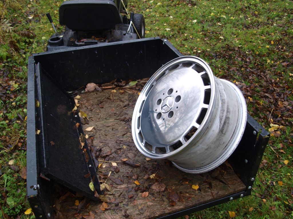

Nyt seki o todistettu että W140 15 reikänen 7.5x16et51 EI MAHDU isojarrulliseen W124 :lol: tarvii 8mm spacerin mahtuakseen. Ja eihä mulla ollu siis tarpeeks pitkiä pultteja ja jäi vielä loppujenlopuks asentamatta. harmikseni vain renkaat on aika läskit eli uuden karheat 215/55 Michelin Ivalot. viel pitäs loppukiillottaa nuo.

Komialta ainakin vanteet näyttävät! :)
Vähän sievemmällä rengastuksella vois olla melkosen hyvännäkönen setti kun vaan saat sovitettua 8)
-Mercedes-Benz W124 Bagged 300 CE 24, Kesäkulkine
-Volvo 940 2.3 SE, Talvilintta
Viestit: 12285
jooo himottais 185/55 kumit.. mutku ei ooo :( ja nuo oi ilmaset. noh, ensvuon sit. Tosin sitte tarvii spacereihin lisää paksuutta.. n tuuman. eli taakse 50 ja eteen 25-35.
