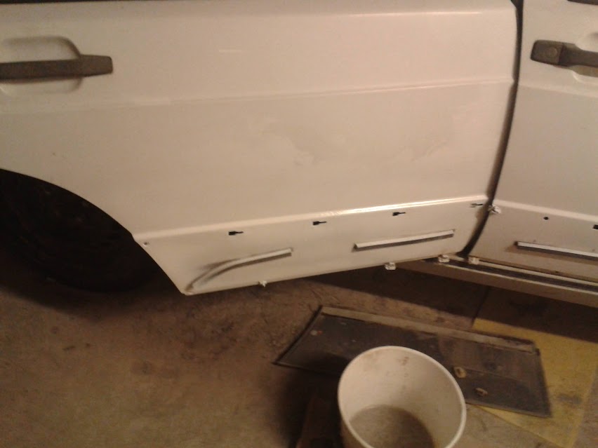

Nonniin taas päivittelyä. Auton hitsaus jouduttiin ulkoistamaan, kun ei paikkaa eikä välineitä ole hitsata :evil: Pelkäsin pahinta, että menee ihan kuralle koko auto :lol:
Noh ohessa parit kuvat
Kuskinpuolen takapyörän kaari
Kuskin ovi (huomatkaa punainen vana maalia joka menee listan päälle :x )
Samaten tuon takapyörän kaaren kanssa, oven kun avaa niin on ihan maalia täynnä. Turhaa työtä täytyy taas tehdä.

Listan kiinnikkeitä löytyi! Suomalaiset kaupat pyytävät noin 1-3 euroa kappaleelta, joten käännyin Ebayn puoleen. Tuossa on tosiaan 20kpl kotiin tuotuna kuudella eurolla. Saman setin kun tilaa suomesta, tekee noin 30e ja sekin pitää postista hakea :x Muita kiinnikkeitä ei rikki mennytkään kun noita.
