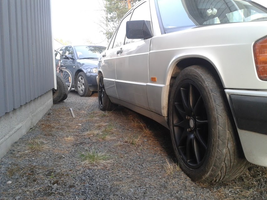

Sisusta vaihdettu ja moottorit ovat ovissa kiinni :D Vielä tarvitsisi vaihdekepin vierestä kytkeä moottorit ja vetää johto sulakkeelta kytkimille. Kysymys tässä vaiheessa on se, että kuinka ison sulakkeen taa nuo kuuluisi laittaa? Ja onko sähkölaseille omaa sulaketta vai onko saman sulakkeen takana jotain muutakin?
Lämppärin säätimien ympärille tuleva osa täytyy vielä tilata/ostaa jostain purkuautosta. Muuten olisi tullut muun sisustan mukana, mutta ilmastointi oli jo myyty ja sen mukana meni :roll:
Sitten vielä kuvaa vanteista kun ei nähtävästi ole tullut laitettua :D
Jatketaan harjoituksia...

Täällä taas. Viime postauksesta on aikaa, ja tässä välissä on tapahtunut kaikenlaista :D Tässä hieman kuvia edistyksestä
Korisarja on vihdoin kiinni (Zender)
Kävin ostoksilla, ja ostin 2.8 24V M104 moottorin, ja siihen mukaan kaiken tarvittavan (laatikko, voimansiirto, jarrut, vakaajat ym.)
Vakaajan kannakkeet oli hieman piukassa
Jarrujen koko suureni hieman
Pohjaan on myös kiinnitetty huomiota
Tavoitteena on saada rapiat 200 ulos tuosta moottorista megalla. Suurin osa ajastani menee intissä, joten edistyminen on hidasta :D
