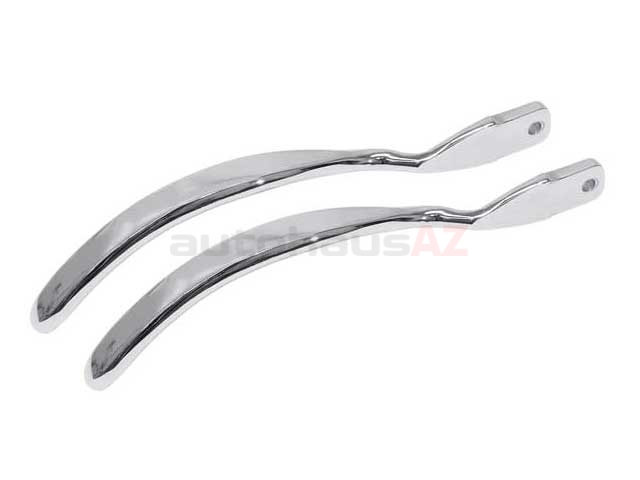

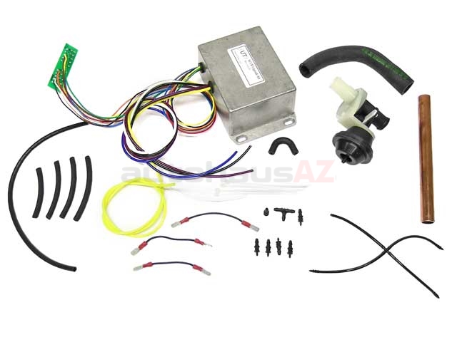

USAsta on tilattava Unwired Toolsin ilmastointilaitteen aivoboiksi sekä jotain pikkusälää, niitä saa AutohausAZ:sta. Sieltä saa muuten Hirschmannin sähköantennia ja tarvikepiiskaa ruuodolla, hinta tais olla 85 ja 15 taalaa about. Omaan antenniin joka on tyyppiä AUTA 600 U 481 462 05 ei tainnut ruotoa olla... tämä vaan: https://www.autohausaz.com/pn/9000001317" onclick="window.open(this.href);return false;
Tässä vielä koko antenni: https://www.autohausaz.com/pn/921691002" onclick="window.open(this.href);return false;

Käykö tuo antenni uudempiin? Eli tarvisin s124 sähköantennia.

joop79 kirjoitti:Käykö tuo antenni uudempiin? Eli tarvisin s124 sähköantennia.
En kyllä osaa sanoa. Minulla on jemmassa uusi Bosch sähköantenni, muistaakseni W123 js W116 malleihin. Parikin henkilöä kokeillut W126een mutta jostain syystä ei sopinut.

Tilasin eilen AutohausAZ:sta Unwired Toolsin ilmastoinnin konversion boksin, se tulee stten aikanaan minulle kiertäen Coloradon osavaltion kautta. Otin samalla uudet rättikaton etureunan lukituksen kahvat, omat on vähän huonot.

Ilmastoinnin säätöboksi saapui parrattoman pukin tuomana Phoenixin kautta. Huomasin että minulta puuttuu tästä autosta lämppärin kiertovesipumppu ja letkutkin on liitetty yhteen ilman mitään venttiiliä, se orkkis purnukka on osittain purettu eli koko vesiventtiili puuttui siitä. Joka tapauksessa lämppäri oli siis hengetön kaikin puolin. Minulla pitäisi olla hyllyssä yksi USA-mallin kiertovesipumppu A0008356964 joka jäi ruskeasta SL:stä kun laitoin siihen mekaanisen hanan.
Tuossa mallia kaavioista, pääsin nyt jyvälle miten se vesi kiertää siellä... eli tuo osa nro 101 korvataan tällä:
Tosin tuo rasia on nykyään musta, alla linkki jossa kerrottu hommasta.
https://www.benzworld.org/threads/1978- ... s.2683001/" onclick="window.open(this.href);return false;
