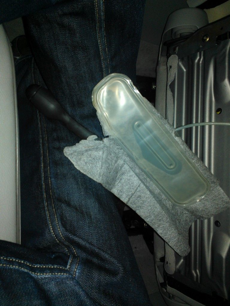

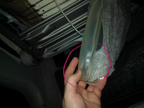

Pientä puuhastelua tuli tehtyä jälleen vapaan aamupäivän kunniaksi ja tutuistuin ortopedipenkin sielunelämään. Penkin säädöt toimivat kyllä miten pitääkin, mutta ns. jenkkakahvojen sivuttaistuki ei ole koskaan minun omistuksessa ollessaan pitänyt ilmoja sisällään kovin pitkiä aikoja.
Siispä takapahvi penkistä irti ja ihmettelemään. Kuvassa jo sen verran penkkiä olen purkanut, että yhden jousen keskeltä irroitin toisesta päästä ja pujotin pois ovenpuoleisen ilmapussin. Yllättävän helposti tuohon pääsi käsiksi, vaikka etukäteen oletin projektin olevan haasteellisempi.
Itse pussit on suojattu hankautumiselta jonkin sortin rasselin oloisella suojakankaalla ja itse pussiosa näytti päällisin puolin olevankin ehjä. Ei siis muuta kuin testaamaan ja auto käyntiin ja säätimestä paineet täysille.
Sieltä pussin laidasta se sihinä sitten kuuluikin ja alhaalla olevaan kuvaan olen ympyröinyt alueen.
Selvää reikää tai vauriota en löytänyt, vaan sihinä tulee prässätyn reunan välistä. Kokeilin paikata vuotoa ujuttamalla väliin pikaliimaa, mutta se ei tuntunut toimivan kovinkaan hyvin. Pitää melkein kokeilla seuraavaksi jonkin suuremman paikkapalan liimaamista sauman ympärille, esim. leikkaamalla palan jostain paksummasta pussista.

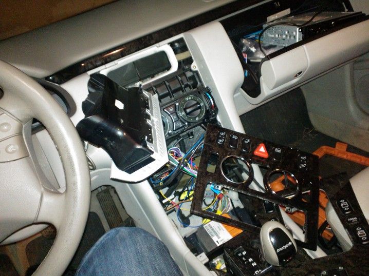

Laitetaanpa pientä päivitystä tännekkin. Joulukiireet kodinkoneliikkeessä pitää allekirjoittaneen melkoisen työllistettynä näin loppuvuodesta, mutta jotain pientä laittoa on silti tullut tehtyä. Yksi pieni projekti oli kojelaudan keskisuulakkeen rullan palaneen polttimon vaihto, joka vaati hieman kojelaudan purkua ennen itse polttimoon käsiksi pääsyä...
Koko keskikonsoli kun irtoaa alhaalta ylös, eli aluksi vaihdekepin ympäriltä rojut pois, sitten pikkulokerot, radio, isompi konsoli keskeltä ja sen alta löytyy kaksi ruuvia, joilla itse puhaltimen ritilä irtoaa kuopastaan. Mutta noin puolisen tuntia tuohon ainoastaan meni, kun kojelautaa parikertaa aiemminkin on tullut purettua.
Suurin mysteeri on se, että kun keskellä on takapenkkiläisille myöskin suuttimet ja siinä rulla keskellä, niin onkohan senkin sisällä joskus ollut valaistu rulla, jonka polttimo on ainoastaan pimentynyt. Tuohon kysymykseen ei Vehon varaosatiski osannut heittää mitään suuntaan tai toiseen. Kai pitäisi käyttää osaa irti, mutta se vaikuttaa sen verran työläältä, että pitää joskus myöhemmin perehtyä moiseen.
Talviautona Mersu on osoittautunut kelpo peliksi ja marraskuun alussa hankin siihen letkulämmittimen, niin voi vähän moottoria lämmitellä ennen työmaalle lähtöä. Osineen ja töineen lämmittimelle tuli hintaa 230 euroa, mutta pakkohan tuo oli hankkia jos ei webastoa raaski laittaa.
Pieniä ärsyttäviä ääniä, joista on ollut aiemminkin juttua, on ilmaantunut lisää, sillä pakkasilla kuskin penkki nitisee jostain alta ärsyttävästi kuin vanha hetekka ja lisäksi edessä tyyppivikana olevat nivelenkumit narskuilee rattia käännellessä hitaissa nopeuksissa. Myöskään voimansiirron ulina tietyssä nopeuksissa ei ole kadonnut mihinkään, joten se on ensimmäisenä tutkintalistalla kunhan vuosi vaihtuu ja meno rauhoittuu...

En ole saanu sitä tiiviiksi. Hieman hitaammin nyt se pussi vajenee, mutta edelleen siis vuotaa. Tuo kumiliima kyllä näyttää varsin pätevältä tökötiltä, eli menee testattavaksi heti kunhan aikaa vaan löytyy kalenterista. Kiitos siis hyvästä vinkistä.jupehalm kirjoitti:Saitko tuon korjattua jo?H.Leinonen kirjoitti:[ http://i1052.photobucket.com/albums/s443/HLeinonen/Mercedes/temporary_zpsb43a07f8.jpg ]
Liimasin kumivenettä joskus tälläisellä liimalla http://www.motonet.fi/web/guest/etusivu ... id=60-5325" onclick="window.open(this.href);return false;
Ihan ehdoton liima kumiin. Tarttuu hyvin ja jää elastiseksi. Ei ollut niin tarkka siitä korjauspalastu kunhan vaan oli liima reijänkohdalla. Periaatteesa pystyi sivelemään reijän umpeen. Liima jopa pysyi vaikka olikin järvi- ja merivedelle alttiina.
