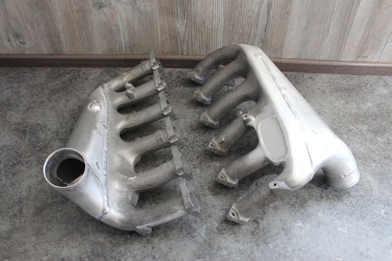

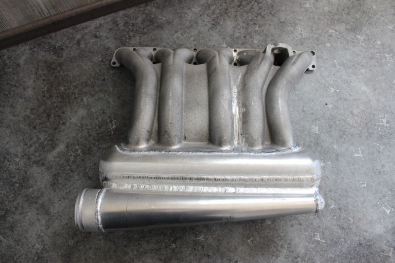

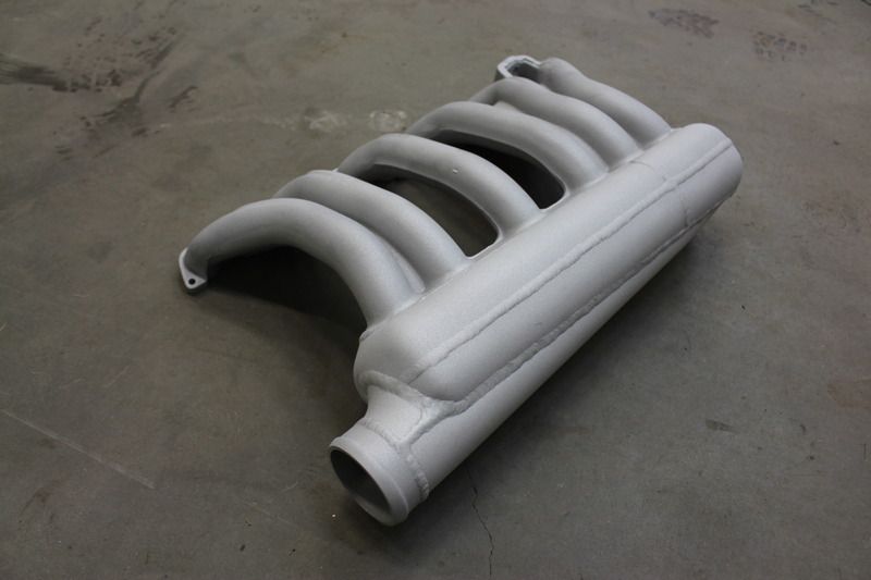

Vappu vierähti vauhdikkaasti imusarja hommien kimpussa.
OM605 tupla-plenum imusarja valmistui AMW osista.

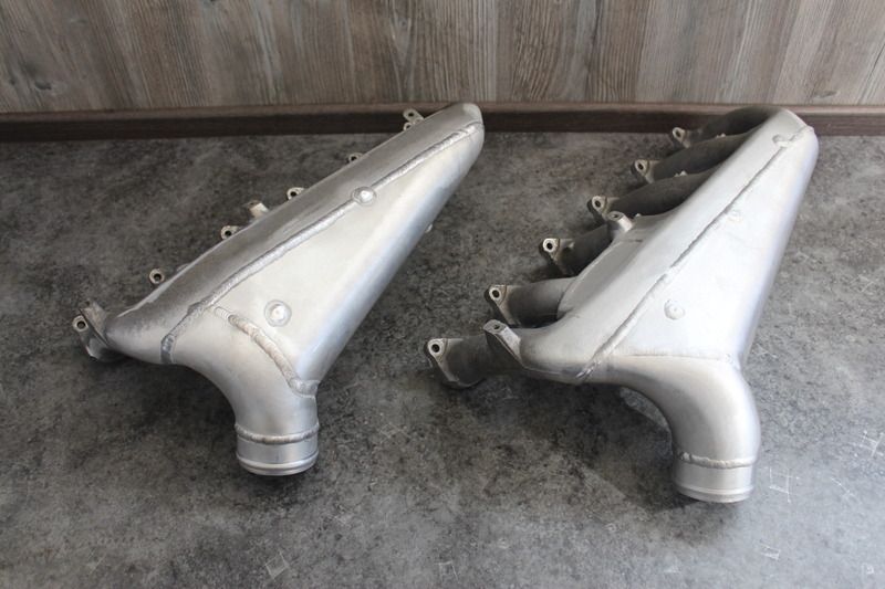

OM606 imusarja jossa 3" ahtoputkenlähto taaksepäin.

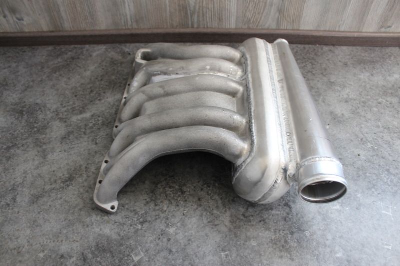

OM606 imusarja eteen alaviistoon suunnatulla 3" ahtoputkenlähdöllä.

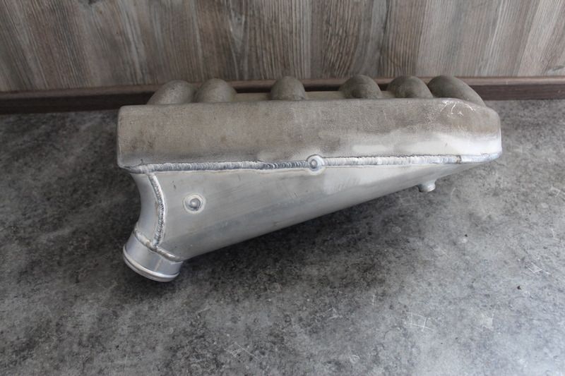

OM603 turbodieselin imusarjat muokattuna.

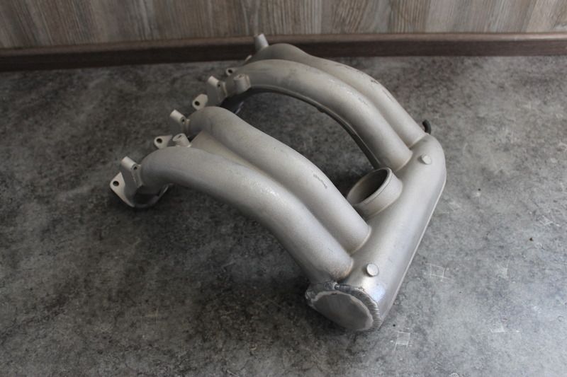

g

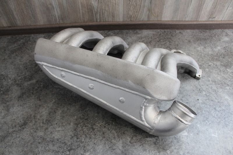

OM602 2.9dt imusarja lyhennettynä OM601 moottoriin sopivaksi.
