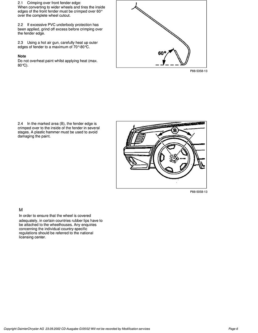

Tiesithän alkuperäisen AMG kikan lokarin levitykseen? Valitettavasti myös alkuperäinen tehtaan tapa lokarin kaaren käsittelyyn on rullaus. Mutta se pitäs kyllä onnistua maalia rikkomatta valssia ja kuumailmapuhallinta apua käyttäen. Tällä tavalla AMG on sovittanut autoihin 7½x17et42 vanteet 225/45/17 renkailla vaikka ne on madallettu reilusti.

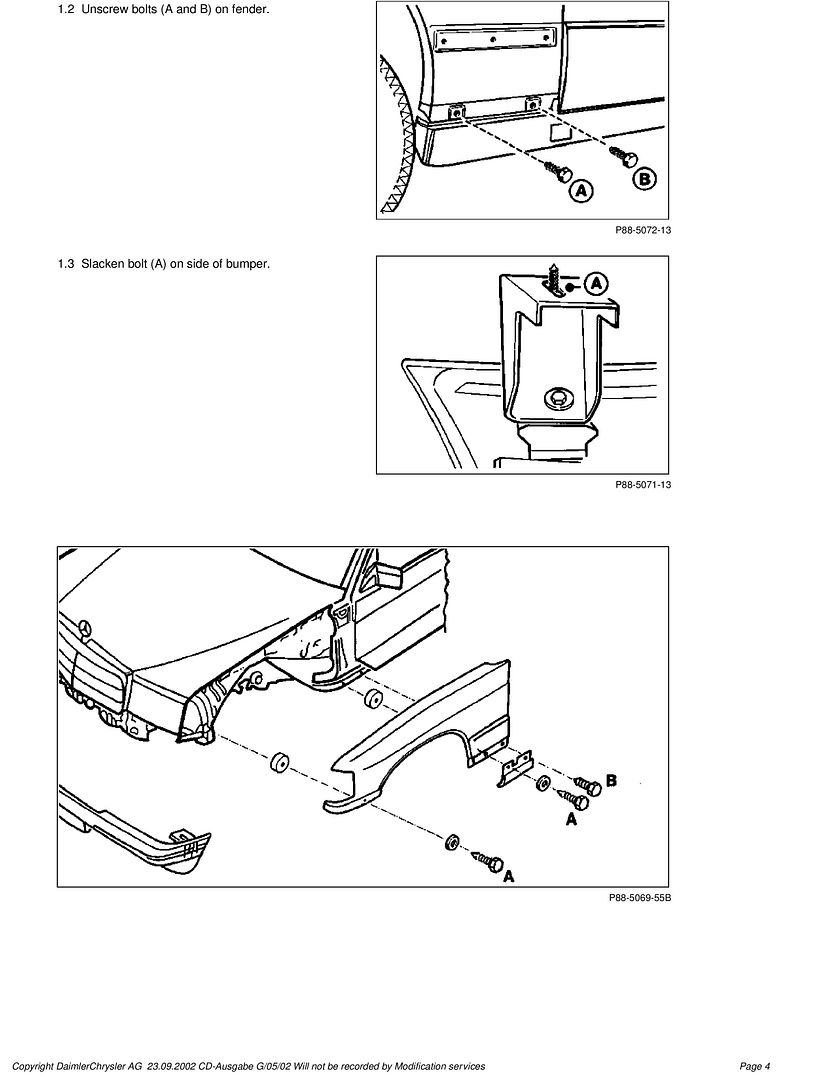

Nuo ruuvit ja prikat tulee lokasuojan ja rungon väliin, huom, ovenpuoleinen B ruuvi pysyy alkuperäisessä pituudessa.

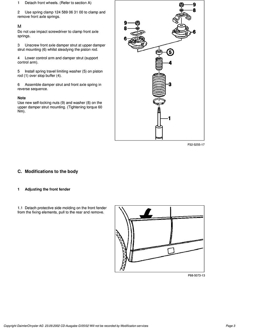

Nuo renkulat laitetaan iskarin yläpäähän pohjaanlyontikumien päälle estämään liian syvälle joustoa.
