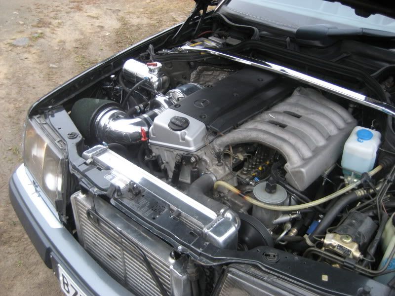

PTracing kirjoitti:Miks noita pitää olla 2 ? Eikös yksikin piisaa jo aika pitkälle? Jos laittaa vaan yhden niin se mahtuu sinne akun paikalle. Ei kyllä sovi mersuun joku jenkkiautotyylinen skuuppi väärin päin konepellille...
samalla niitä änkee 2kpl tuonne ku yhenki.epäälen kyl ettei tuollane yks riitä. ei mitää skuuppia tuu olemaan ikänä. avonaaseksi se jäis jos tuollai tekis.
kyllä putkienki kans on ahasta viedä tuonne akunpaikalle.

Miksei siihen voi laittaa perinteistä välijäähdytintä keulille? Nuohan vesicoolerit tullee aiva pirusti yli konepellistä tuossa kohtaa :crazy:
PTracing
Viestit: 1169
Re: 124:sen rakentamista/virittämistä/kohentamista
Viesti Kirjoittaja PTracing »
http://www.mersuforum.net/forum/viewtopic.php?t=55640" onclick="window.open(this.href);return false;
Vanha topic, mutta autossa vesicooleri akun paikalla ja hyvin putkitukset näkyy mahtuvan. Kuva ekan sivun loppupäässä...

antti_k kirjoitti:Miksei siihen voi laittaa perinteistä välijäähdytintä keulille? Nuohan vesicoolerit tullee aiva pirusti yli konepellistä tuossa kohtaa :crazy:
Pitää saada ilmastoinnin kennoki sinne sopimaan.Kuitenki käyttöautoa ois tarkotus rakentaa.
mulla oli välijäähy siä ennemmin...
noo pitää suunnitella viä muutaman kerran kuin tekis. kattoa paljoko noi tulis pellistä yli.
seki ois yksvaihtoehto että laittas nuo etupyörien etehen.

asenna nyt jonnekin muualle nuo coolerit, kuin tuohon koneen päälle :shock: ihan vain vesikierron takia...

Kyllä mulla ainaki mahtuu ilmastoinnin kennoki olemaan cuulerin kans :roll:
Vähän vaa etupalkkia muotoilee enempi nii mahtuu vaikka isompiki mitä tuo oma on

joo. kyllähä se siä mahtuu olemaan mut en näe sitä mun käytös hyödyllisenä.
ei tuu nuo jäämään tuoho koneen päälle.
oli pieni kokeelu että mitä mieltä ollaan :D .
Pitääs koittaa saada tuoho akkukoteloon niitä sopimaan jollaki lailla..

Sainpa tehtyy tänään vähä koteloa valmiiks. putkelähöt pitääs viä saada meneen siististi noihi puuttuvii paloohi.
tuollee se istuu akkukoteloon. boxsi härpäkkeet jouttuu kyl siirtään pellin toisellepuollelle. samalla vaivalla sen hanskalokeronki sitte purkaa ku noiki :D .
Mitä muuten noista sähööstä voi heittää pois?. mikä toi hässäkkä on tuos akun johon takana johon saa tökättyä johtoja. joku alkeellinen vianhaku?. tartteeko sitä?.

Imusarjaa oon saanu tehtyä jonki verra mitä on ehtiny. Päätin tehä tuollasen AMWpainekotelon ku sitä on kehuttu joka puolelta että ois toimivin ratkaisu. Kovin on ainaki työläs tehdä. Toivottavasti tuo työnmäärä tulee hyötyhyn.
Piti saada tila alkperäselle lasinpesusäiliölle,huohotus pöntölle ja eeberille niin pitää imusarjaa pikkusen lyhentää. Ei viitti uutta lasia heti pilata vetettä pyyhkimisen takia.
Aika palapeli tuo on osina :o
Sovittelua ku on saatu imusarja lyhemmäksi. Saa viä suodattimen vaihettua ilman suurempia kikkaaluja. kulmaan pitää vain joku lyhyt kiinnike hitsata.
Mistä sais tuollasen kennon Suomes?. Menis täydellisesti poikkipalkin alapuolelle. http://www.frozenboost.com/product_info ... dfbf862ef3
Ei tuo tenavan syyläri ollukkaa lopuks nii hyvä mitä meinasin. pitäs olla päädyt viä sivuilla.
