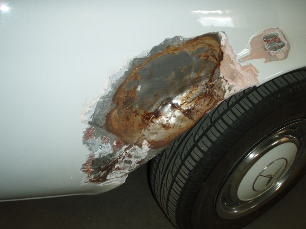

Amerikassa kun pelataan tuumamitoilla niin pakkelia on takapyörän kaaren takana eli kontin kyljessä enimmillään tuuman kerros. On siellä peltiä alla, kolarikorjaus nääs. Otin kuvia muistoksi, lisään myöhemmin tähän...
Takahiekkapelti on myös pakkelilla korjattu, siellä on ruosteista peltiä alla - tuohon pitää laittaa ehjää peltiä.
Viestit: 14075
Re: Pagoda eli 1964 230 SL projektikertomus
Pyöränkaari ja kylki sekä takahiekkapelti korjattu peltiä lisäämällä :D . Taustojen tuplapellit myös korjattu. Kolmisen päivää teki peltiseppä työtä, nyt auto on maalarilla. Kuun vaihteessa pitäs olla valmis.

Löyty yksi ruostereikä oikeasta takahelmasa, pläkkäri on lomalla eli viipyy taas vähän, mutta ei haittaa... omassa tallissa on muuta menossa :)
Viestit: 14075
Reikään laitettu mig-liimaa eilen ja tänään on taas pagoda kitattavana :D . Saiskohan huomenna uusimmat kuvat kännykästä ulos :crazy: . Ens maanantaina pitäs olla avokkaan valmis kotiutumaan :D .

Tässä ne ameriikan korjaukset:
