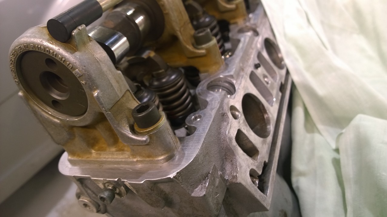

Kannet hiottu ja paikoillaan, vielä kun uudet suuttimet ja pari tiivistettä sais niin vois kasata loppuun
e: isompi kuva tilalle

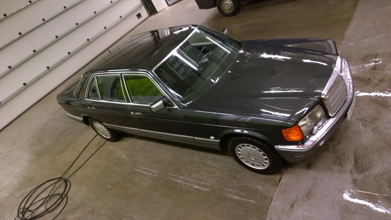

23. päivä auto tuli valmiiksi ja nyt viikonpäivät on ajeltu. Ajelin tämän viikon aikana ~470km ja tänään tehtiin jälkitarkastus nuuhkimalla ja vaihtamalla jälleen uudet öljyt tilalle - ei haissut mikään epänormaali ja vaihdetut öljyt oli puhtaat
Tämän rempan yhteydessä tehtiin kaikkea muitakin pikku sälää, mutta tässä nyt on suurinpiirtein tärkeimmät asiat mitä saatiin aikaiseksi;

5 kuukauden aikana ehti hiukan likaa kertyä joten käväsin eilen työpaikalla myös pesasemassa auton, ei se niin puhtaaksi tullut mutta ainakin parempi, nyt tarvisi vaan uutta vahaa pintaan.

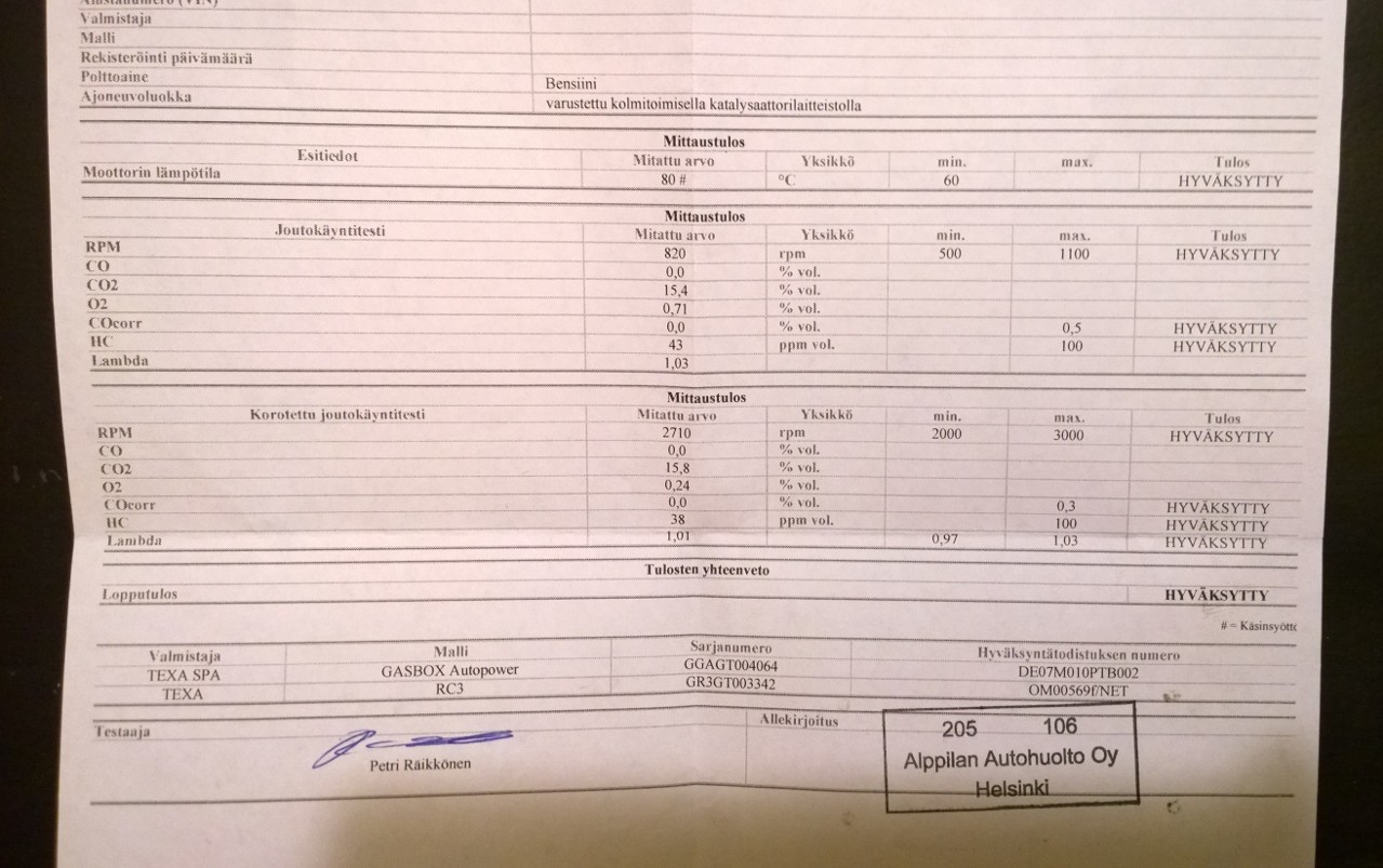

Ruiskun säädössä käytiin eilen, eivät saaneet oikein mitään aikaiseksi. Ao. teksti on suoraan kuitista;
"Seokset säädetty ainoastaan osakuormalle, sillä joutokäyntiä ei saada alle 1300rpm.
Tarkastettu vikakoodit impulssisuhdemittauksella - herjasi ilmamäärämittaria, mutta kolauttamalla sitä vika poistui, mikäli vikakoodi uusiutuu olisi osa mahdollisesti uusittava.
Tarkastettu lambdatunnistinsignaali - laiska jännitevaihtelu, suositellaan uusimista. Ei kuitenkaan korjaa kovaa joutokäyntiä.
Tarkastettu lämpötunnistinvastus kuumana - saavuttaa ohjearvon
Joutokäynninsäädin takertelee ja olisi uusittava
Paine-erosäätimen ja määränjakajan ympäristö 'märän' näköinen, vuodot saatava kuntoon. Mahdollisesti paine-erosäädin uusittava."
Myös webasto tuli tarkistettua, eivät tiiä mikä on mutta tilasivat kytkentäkaaviot ensi kertaa varten.
Tuo tyhjäkäynti ei niinkään huoleta kunhan menee päästöistä läpi eikä bensaa pala normaalia enempää mutta webaston haluan ehdottomasti kuntoon nyt kun se talvi saapui viimeinkin tänne vEtelä-Suomeen.

Tk-säädin otettiin irti joka puhdistettiin ja herkkyys tarkastettiin mutta siltikään ei tulosta. Uusi maksaa hiukan yli tonnin joten ei ollut vaihtoehto joten tultiin siihen tulokseen että tyhjäkäynti tuli säädettyä vanhalla kikalla, eli kuristamalla. Tuon kuristuksen huono puoli on että pakkasella kylmänä käynnistäessä ei välttämättä tahdo lähteä käyntiin ilman kaasua, mutta ainakaan näillä pakkasilla ole vielä ongelmaa. Kuristuksen jälkeen seokset säädettiin oikeaksi ja tekivät vielä ystävällisesti pakokaasumittauksen, tässä tulos:
Ei huonoilta lukemilta näytä, tosin näyttää siltä että putkisto hiukan vuotaa mutta ei se mitään, hitsataan kun jaksetaan
Samana iltana tuli käytyä emännän kanssa Riihimäellä, tankkasin auton täyteen ja koko matka tuli ajettua vakkari päällä 85 km/h (todellisuudessa tasan 80km/h) ja sitten parin tunnin päästä samaa vauhtia takaisin Espooseen ja tankille; kilometrejä tuli yhteensä 166km ja bensaa meni tankkiin 17,97l eli 10,82l/100km

Tosiaan auto tuli katsastettua eilen ilman moitteita ja suurimmaksi osaksi ollut vain kovaa ajoa. Viime vuoden katsastuksesta tähän päivään asti kilometrejä autolla tuli ajettua hiukan yli 7000km. Enemmänkin olisi tullut ellei koneremontin loppuun vieminen olisi kestänyt odotettua pitempään.
Vain pari pientä osaa on tällä hetkellä menossa vaihtoon: toisen ajovalon pesurin suuttimesta katkesi väkänen joka pitää sen pyyhkijän sisäpuolella, tällä hetkellä se teipattu pienellä jesarin palasella kiinni siihen asti kunnes DHL saa osat (tilasin kaksi kappaletta) tuotua Suomeen.
Myös rekisterikilven toinen valo palaa ajoittain, nähtävästi kosketusvian takia koska lampun yksi pidikkeistä on katkennut, tuskin uusi/käytetty maksaa montaa euroa
