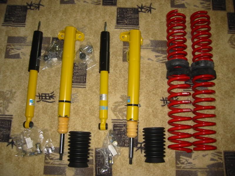

Äsken tein tilauksen Kl-varaosista, tässä tämän hetken hintoja..
- H&R jousisarja, madallus 50mm 280,00
bilstein sprint iskarit
- etu 190,00 / kpl
- taka 115,00 / kpl
ja jousen kumit 3,00 / kpl
Kuulemma 55mm madallusjousia ei kl-varaosan tietokone tarjonnut turbodieselille, joten tilasin vain 50mm madallusjouset.

Tälläinen alustasarja sieltä sitten tänään tuli kokonaisuudessaan. Vielä tarvisi allekkin saada. Seuraavat kuvat dieselistä tulee varmaankin elokuun lopulla ylimaalauksen jälkeen.

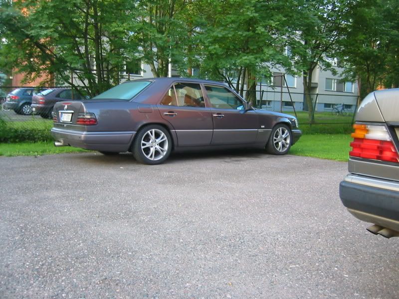

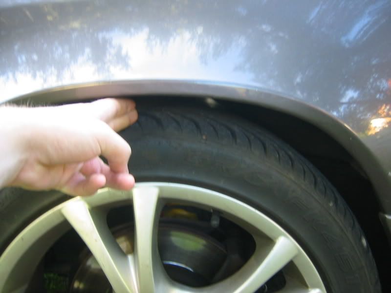

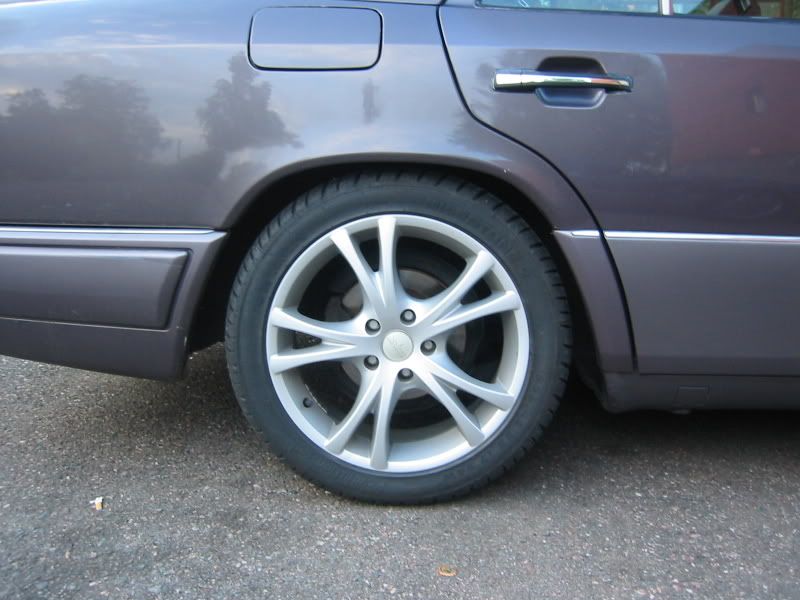

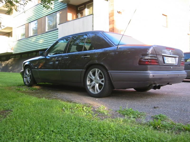

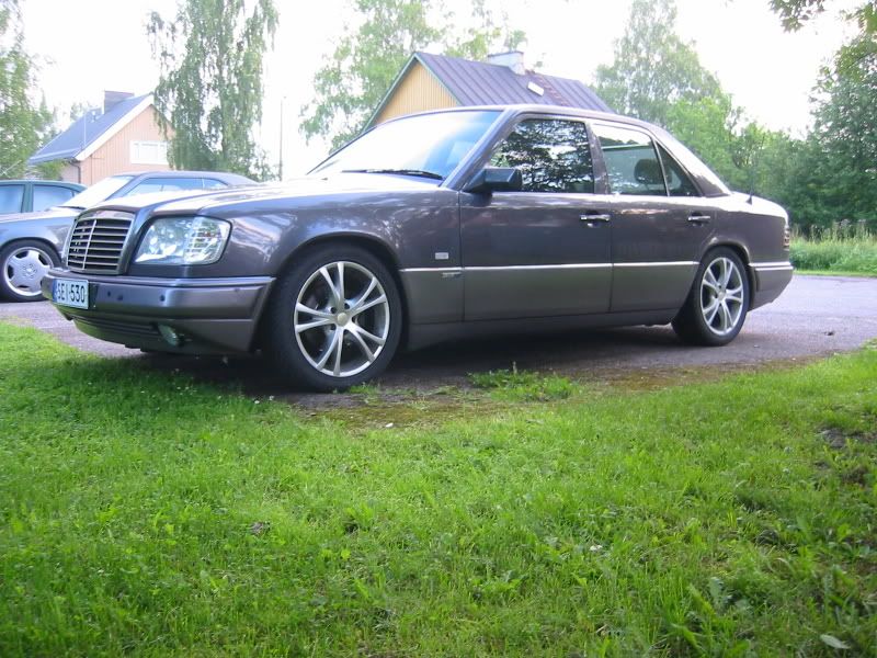

Alustasarja on alla ja tulokseen en ole tyytyväinen. Auto näyttää tällä hetkellä todella epäryhdikkäältä. Etu ja takapää näyttäisi olevan samalla korkeudella. Tarvitsee ilmeisemmin jousenkumeja vaihdella vielä. Edessä tällä hetkellä on kolmosen kumit ja takana ykkösen kumit. Mietityttää että uskaltaisko pistää eteenkin vain ykkösen kumit,kun taitaa olla että ei kakkosen kumeistakaan ole kauheasti apua, kun tuo perää näyttää noin alhaalla olevan, vai tarvitseeko ruveta jo perää nostamaan..
tässä tulos
Kuva edestä
Etuvälys
Takavälys
Takavälys 2

Ei muutako eteen vain ykkösen kumit nii eiköhän se ala asettuun 8)
Viestit: 12841
ykköset eteen ja taakse kakkoset, näyttäis että perä sen verran kuoleentunut.
tai sitten eteen kans kakkoset, kuoleentuu kuitenkin ajossa noi jouset ja sitten rupeekiin raapii korista,kaarista,kylkimuoveista.
biglimited
Viestit: 397
Itse koin saman efektin kun vaihdoin vain jousisarjan. Miksiköhän alkuperäiset madallussarjat pistää aina perän hieman turhan alas (jamexit 90-luvulla teki saman)?? No päädyin vaihtamaan sitten perään korkeimmat kumit, enkä laskenut etupäätä. Joo ja ei tullu sit ihan sikamatalaa, sormet saa renkaan ja kaaren väliin hyvin.. Autolla täytyy päästää välillä landellekin ja vaimokin ajelee silloin tällöin :wink:

Noi vanteet hämää jotenki. Sama juttu sun entisessä dieselissä, ja kupeessa... Laitappa alle AMG-alut niin jopas alkaa näyttämään hyvältä! 8)
