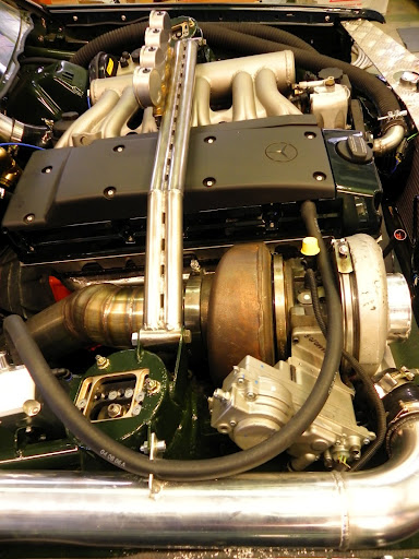

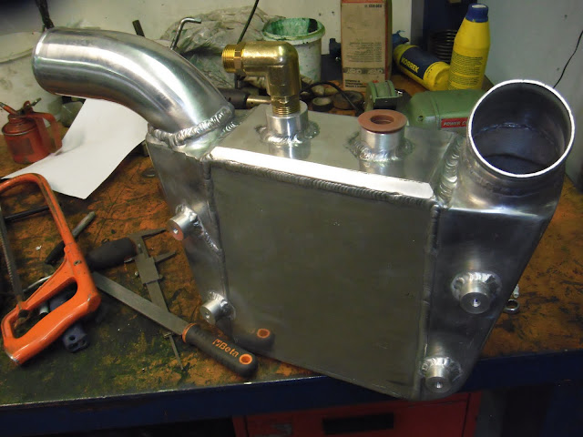

Viikonloppu pulkas ja rupee näyttää et tipaton tammikuu jatkuu pääsiäiseen asti.. :D
Joo eli sähköjä on vedelty ja kaikki virtaa enempi vaativat komponentit ohjataan releillä.
Näppästi on mersulla suunnitelleet kojetalun tätäkin tarkotusta varten, tosi helppo kikkailla kytkimet ym. hilppeet siihen.
Tuli toi välijäähykin tiggailtua kasaan. Piti tehä pohjaosaan ilmaus nippa kun nyt jää ylimmäksi osaksi tuo jäähdytin osa.
Löytyi tätä jäähdytys piiriä varten kiertopumppukin jonkun veneen jäähdytysjärjestelmästä.
Myös polkimia tuli kateltua ja ahdasta tulee kun uusi rattiakseli on melkosen alhaalla. Noh kaipa ne sinne asettuu..

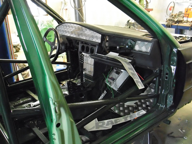

Sähköjen kasailussa ei tuu oikeen näkyvää aikaan niin ei turhia kuvia.. :D
Mutta tuossa nyt muutama kuva niistäkin. Tuli soviteltua kennojakin keulille.

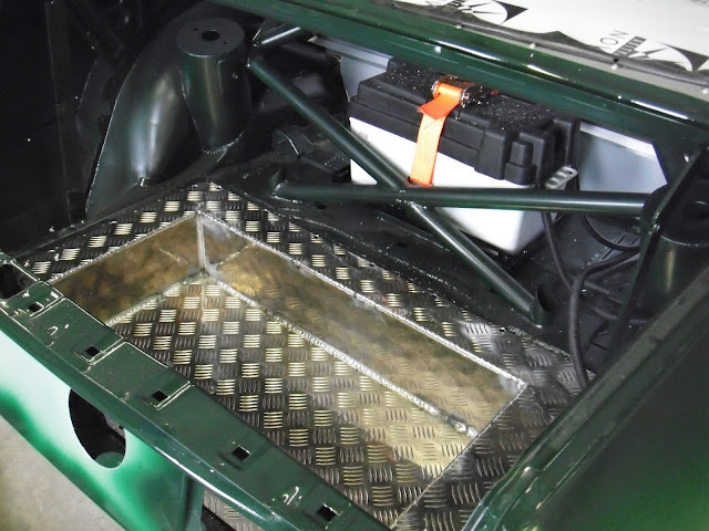

190 oli siisti peli näyttelyssä, kuten muutkin Mersut siellä! Tuo jäähdyttimen ilmaränni katolta on mielenkiintoinen ratkaisu. Toimiiko ilman poisto takakontista hyvin?

tomant kirjoitti:190 oli siisti peli näyttelyssä, kuten muutkin Mersut siellä! Tuo jäähdyttimen ilmaränni katolta on mielenkiintoinen ratkaisu. Toimiiko ilman poisto takakontista hyvin?
tomant
Kiitokset!
Eipähän tuota ilmaränniä ole oikeen tosi tarkotuksessa päässyt vielä testaamaan, kun ei oo vielä laitos käynyt.. flekti pöhöttää hyvin läpi :D Ideana kumminkin, että kylki edellä mennessä saa ilmaa paremmin ,kuin ikkunoitten kautta kun jää aina toinen puoli pois pelistä..

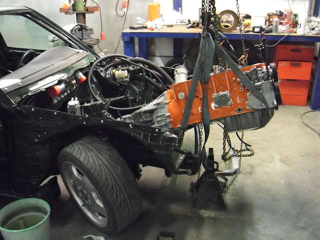

Ja nyt sit messujen jälkeen kerkeää koneellekkin ja noita kasailukuvia vois iskeä joissa olikin pientä taukoa :D
Ennen messuja kiire oli julmettu ja unet jäi vähiin joten ihan hirveesti ei kuvia tullu räpsittyä.. Tosin niitä nyt kerkeää ottamaan kun joutuu kumminkin palottelemaan ton vielä ja kasaamaan koneen yms yms..

Takaluukun päälireiät olisin jättänyt tekemäti. Oman arvauksen mukaan tuossakohtaa ei ole alipaineinen paikka. Motti näytti olevan tosiaan edessä ja korkealla, mutta silmä saattoi toki hämätä (oli kait niitä romillejakin...).
