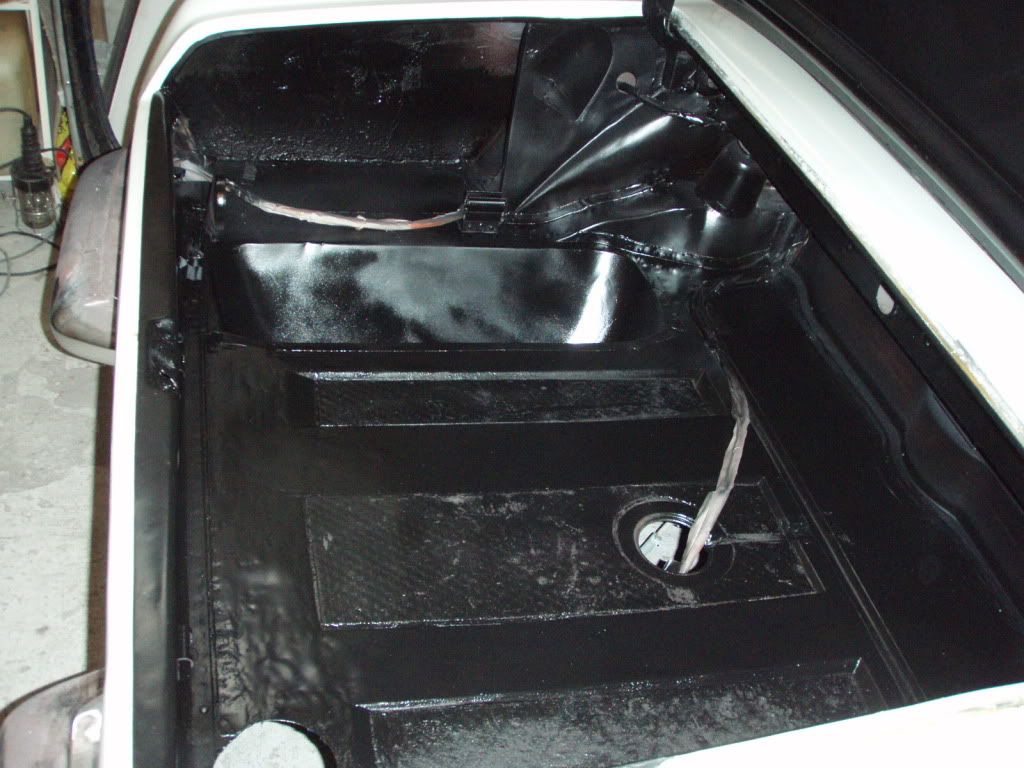

Takakontin kimpussa muutama ilta. Sinne on joku ruiskuttanut alustamassaa, siis vasemmalle puolelle. Sitä irroiteltu ja pintaruosteita poistettu eri menetelmin. Lopullinen ruosteen poisto oli ruosteenmuuntoaineella. Maalaus vielä tekemättä, tällä välillä hiottu puhtaaksi sähkökaapeleita peittävät metalliset listat 2 kpl ja bensatankin täyttöputken suojapeltitötterö. Ne on maalattukin jo mustiksi.
Vasemmalla puolella sähköjohtoja peittää muovinen lista joka oli halki ja keskeltä pala murtunut. Korjasin sen "muovihitsaamalla" materiaalia W124 etupuskurista, hyvin sulivat keskenään yhteen. Tarttee varmaan maalata se mustaksi, kosmeettisista syistä.

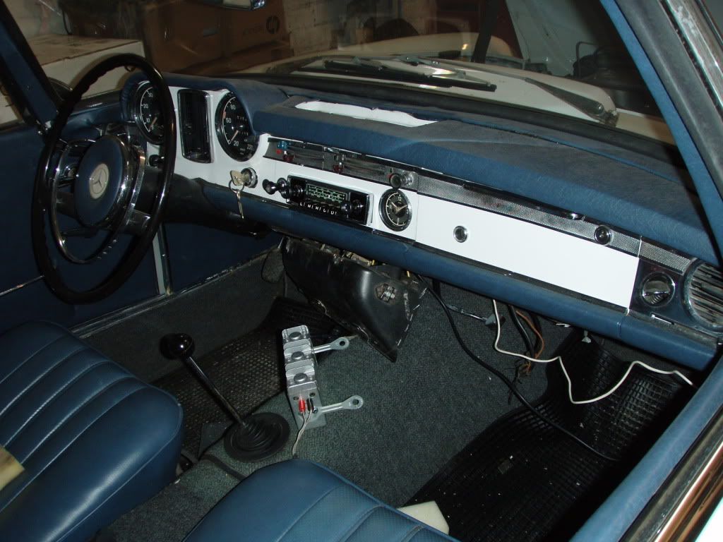

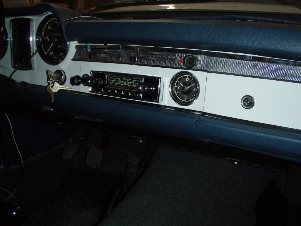

Nonni, poppi pauhaa pagodassa
. Väsäsin tänään radio-osan paikoilleen, kakkosyksikkö on vielä irti mutta ns savut (onneksi ei kirjaimellisesti) otettu Blaukkarista. Hyvin kuuluu, ihan eri lailla kun ennen korjaamokeikkaa.
Vähän piti valmistaa palasia, eli tein kiinitysraudat jolla laite vedetään kiinni peltiseen kojelautaan. Lisäksi nuppien akseleiden kohdalle tein alumiinista palikat joka keskittää laitteen siihen kojelaudan aukkoon, muuten se vaan nuljuaa siinä. Alumiinipalat myös vetää laitetta sisään jolloin päälle asennettava etulevykin asettuu melko lähelle kojelaudan pintaa - pieni rako siihen vielä jää. Pitää käydä Telemestä kysymässä olisiko niihin akseleihin ohuempia muttereita; nyt niissä on melkein normi paksuiset ja kun ne vaihtaa ohuempiin saa etulevyn vielä lähemmäs kojelautaa. Varmaan tuohon joku oma sovitekin olisi ollut mutta tuli nyt jo aparaatti neljättäsataa maksamaan niin vähän kannusti nikkaroimaan osia itse
Vahvistinosa vielä sinne jemmaan, maajohdolle hyvä kiinnitys ja radion tuenta takaa niin pääsee kasaamaan lämppärin ilmanohjauspömpeliä paikoilleen. Potkupahveja pitää myös nikkaroida, jos yrittäis tehdä itse sellaisesta "voimapahvista". Niin ja kaiutin, sitä pääsee mallaamaan kunnolla vasta kun on jalopuut hankittu.
Päreitä en vielä tilannut mutta muuta sälää kylläkin on Saksasta tulossa

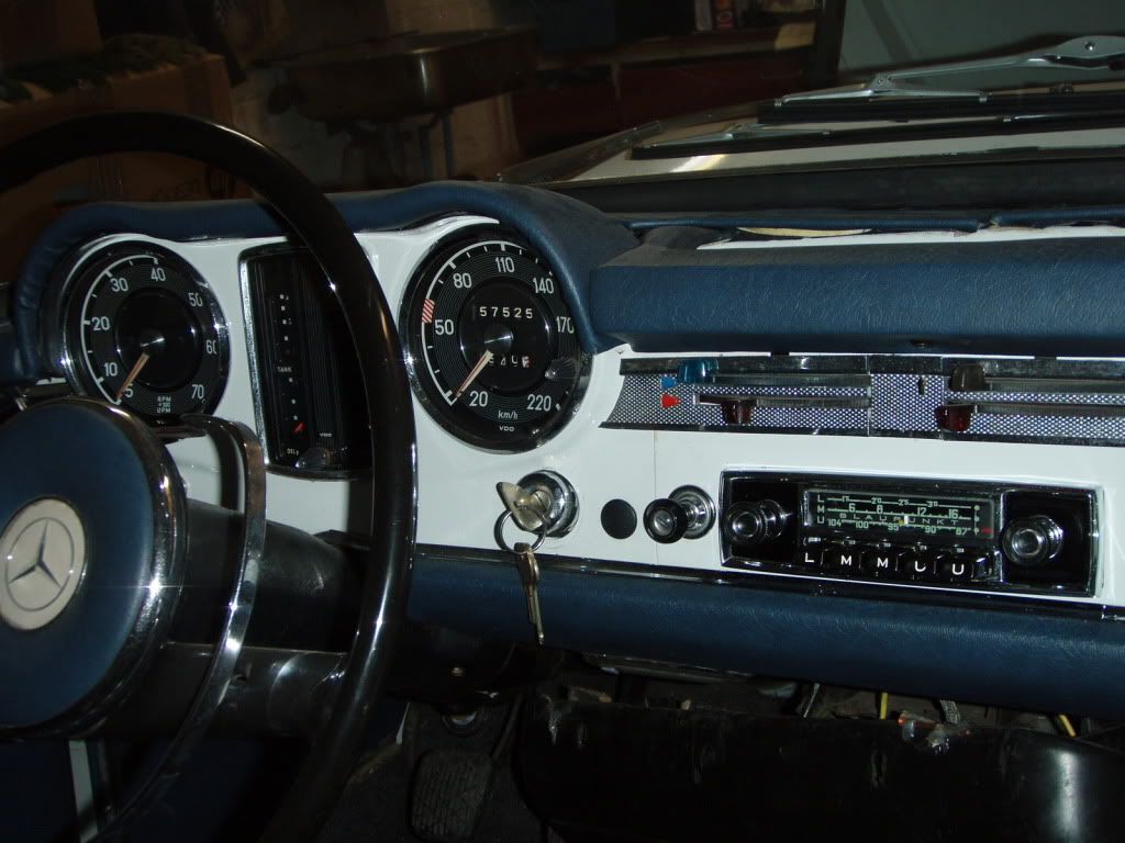

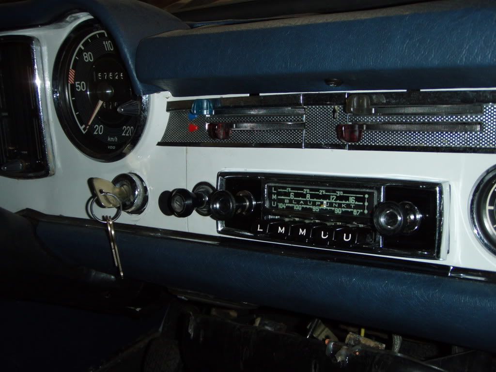

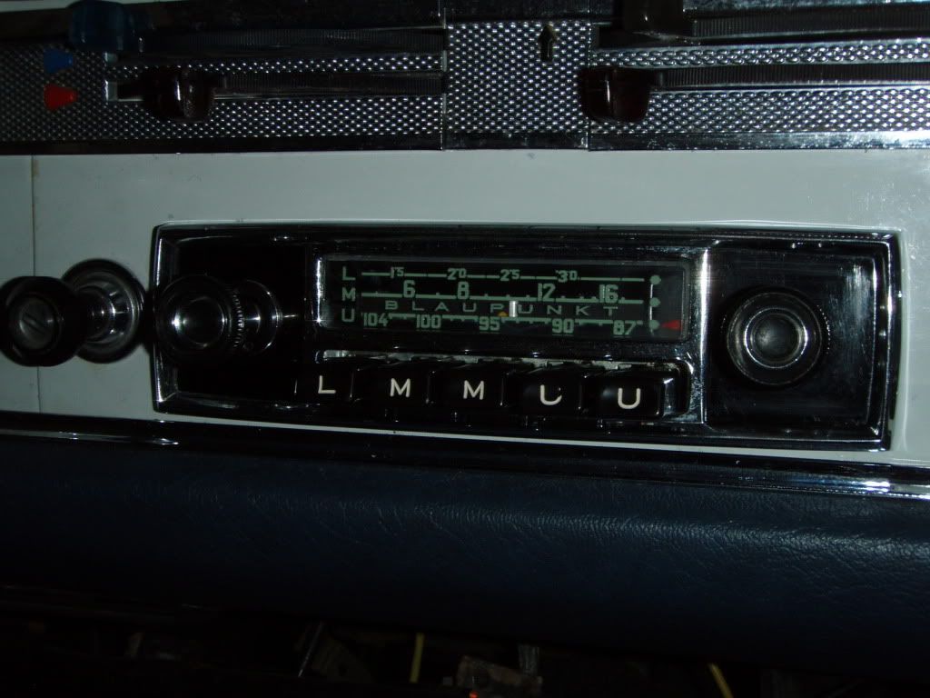

Tällainen tuli nyt radiosta, eli Blaupunkt Frankfurt TR putkiradio. Tässä on mersun pienet nupit eli pitäisi olla juurikin omaan autooni sopiva.
Asennus voelä kesken eli hakkuriosa pitää kiinnittää ym ym mutta tuo soitin nyt istuu tuossa kojelaudassa kohtalaisen hyvin.

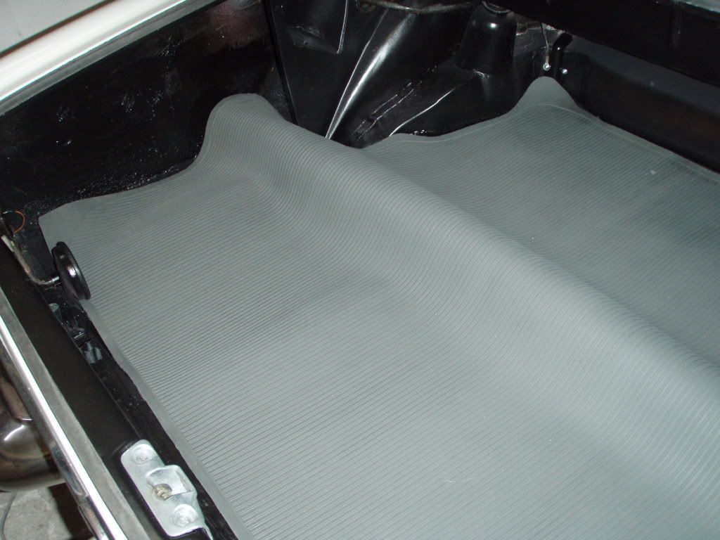

Eli takakontin kimpussa. Saksan paketti saapui, muuten ok mutta takakontin matto näyttää mallilta jossa ei varapyörälle upotusta...

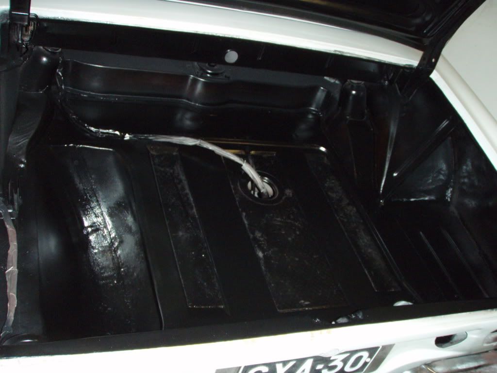

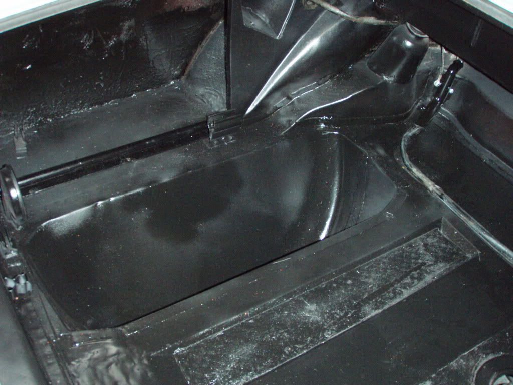

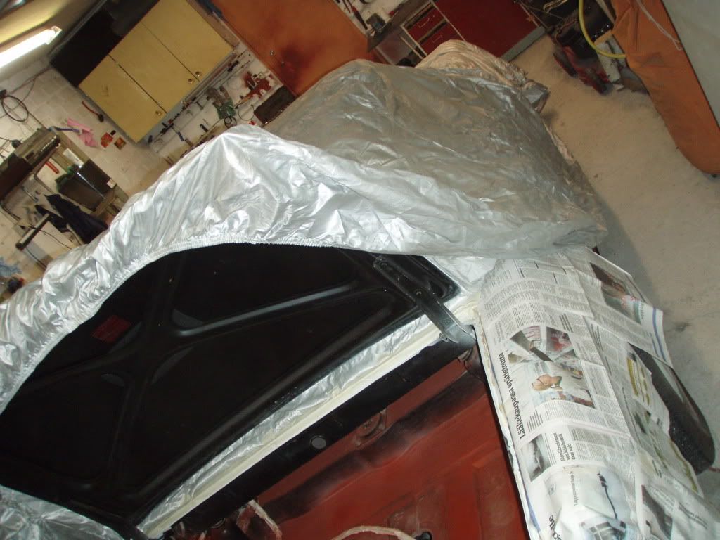

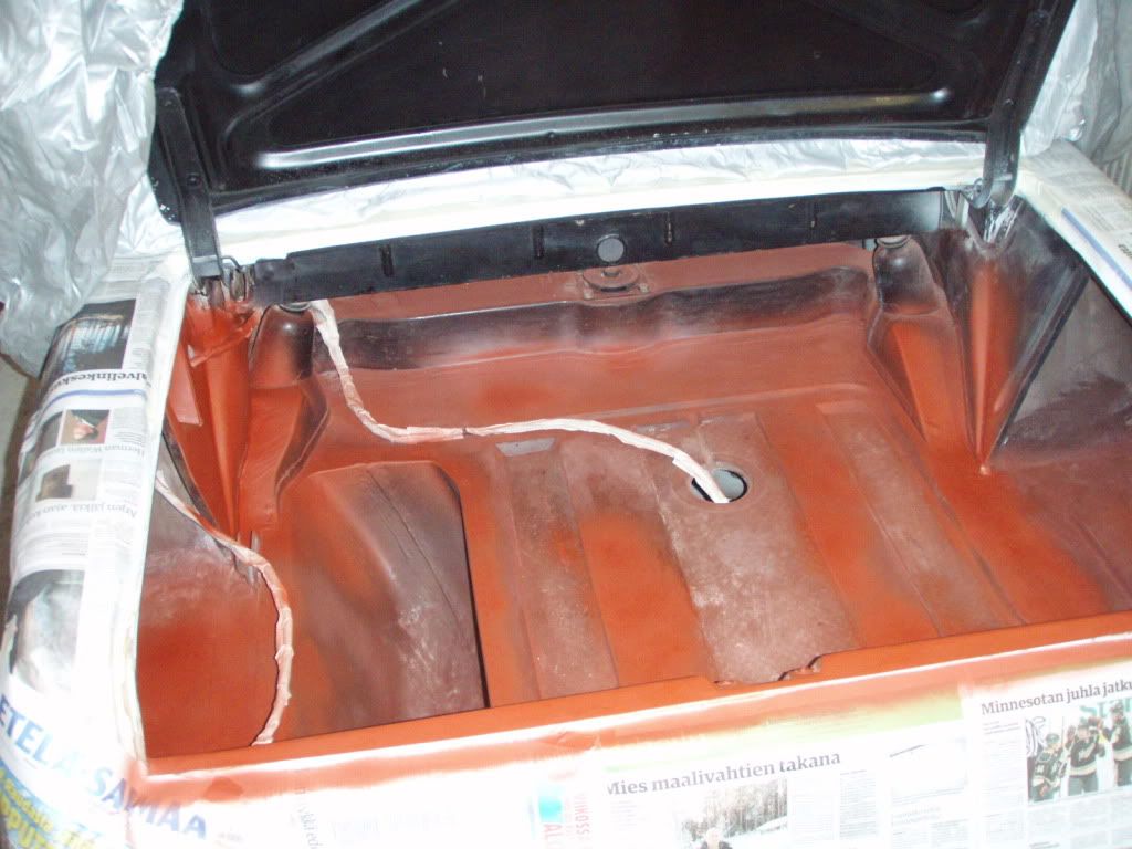

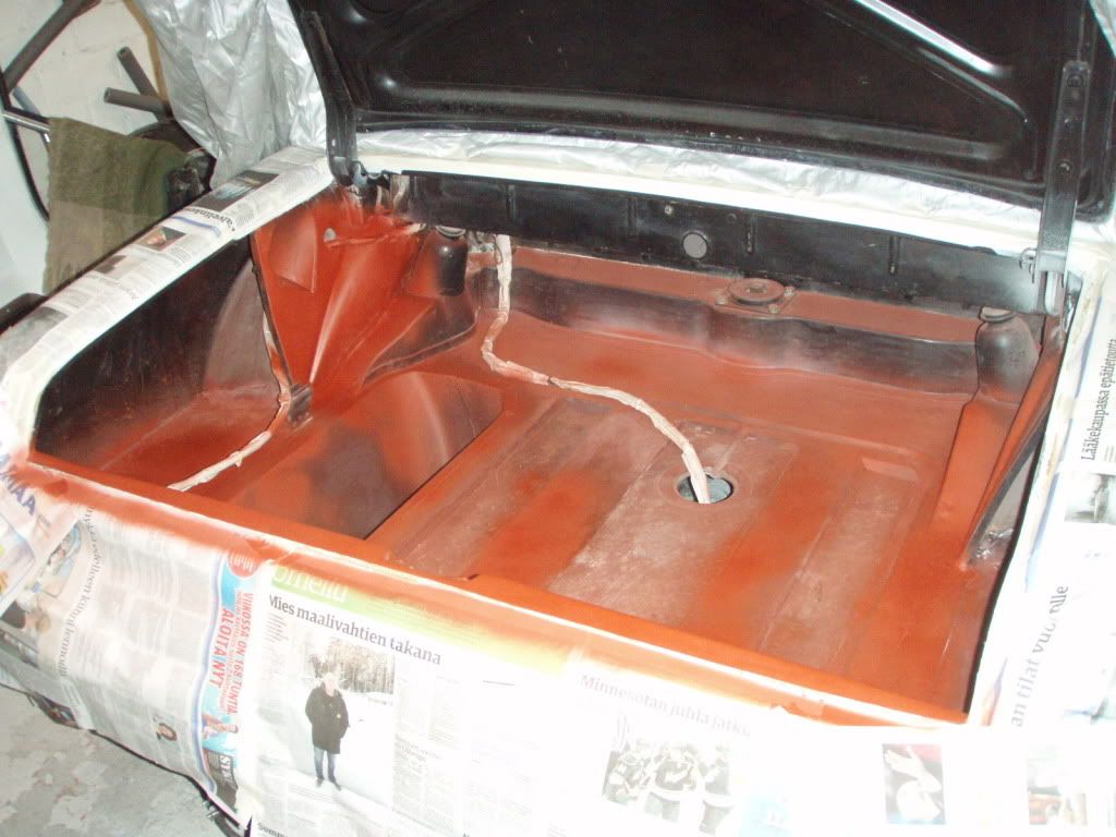

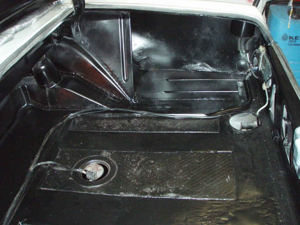

Nysv nysv hidasta hommaa, kontti pintavärissä, putsattu massasta irtopalikoita kuten kaikki takavalojen osat, kasattu uusilla linsseillä, niputettu kaikki ulkopuoliset osat. Johtonippuja siistitty, tietenkin yksi maajohto katkesi, oikean sivupahvin fiksailua - huomenna pitäs maalata se. Oikeassa pahvissa kiinni tankin huohotusjärjestelmä purnukkoineen, vasen puoli tarttee loihtia itse makalaukkupahvista.
Re: Pagoda eli 1964 230 SL projektikertomus

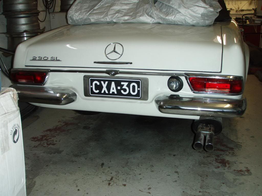

Onneksi otin kuvia takakontista, kamera kertoo missä maalikerros jäi ohueksi - silmällä ei muuten näe...
Tässä ennen johtojen suojia...

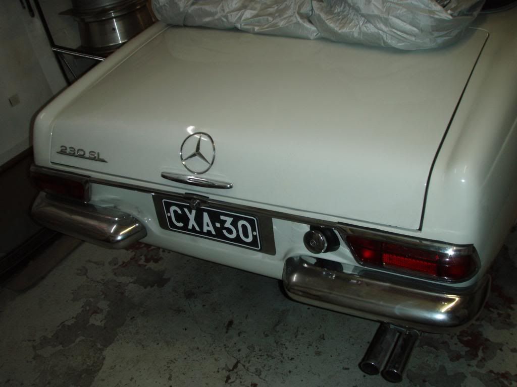

Takavaloista tuli aika hyvät vaikka sössinkin tarvikelinssien kanssa, onnistuin irroittamaan maalia niiden sisäpinnasta ja piti ostaa oikean sävyistä paikkamaalia jolla korjasin vauriot. Jarruvalot on kateissa, sinne ei tule sähköä... tarttee ottaa kuvia noista lyhdyistä.
Uutta mattoa soviteltu, se on ainoa saatavana oleva malli ja siihen pitää tehdä aukko vararenkaan upotukselle.
Täss kuva radiosta jossa nyt etulevy asennettu lähemmäs kojetaulun pintaa:

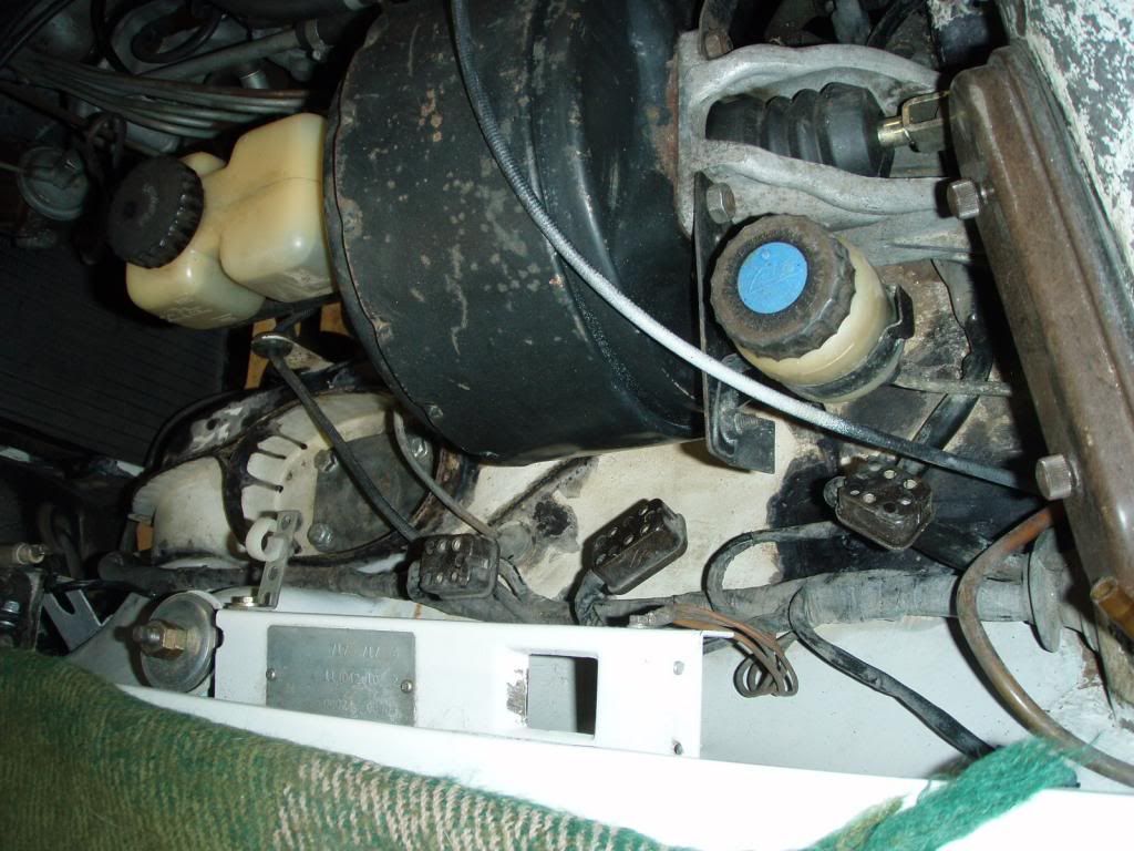

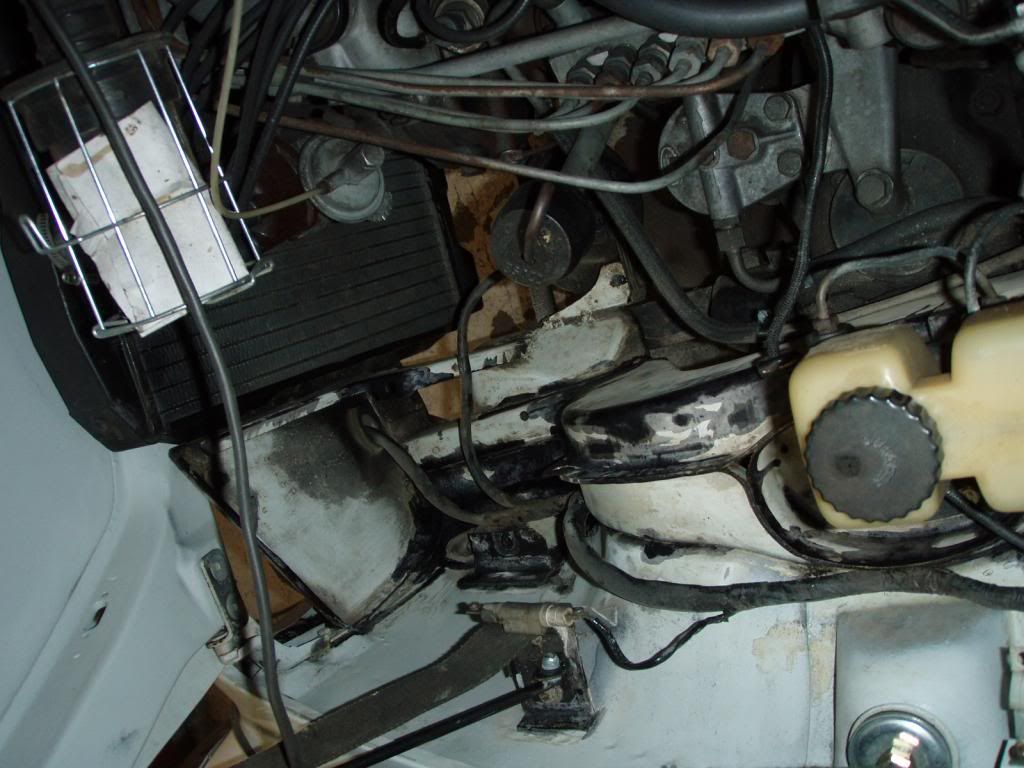

Auto nyt pukeilla ja olen raaputellut pohjasta massaa irti jotta näkee mitä siellä alla on. Etupuskurissa on muutama kolhu, oikeastaan siellä alapuolella - pitää kokeilla saisiko joku seppä niitä oikastua koska kromi on ehjä niin ei vittisi uutta tarvikepuskuria hommata.

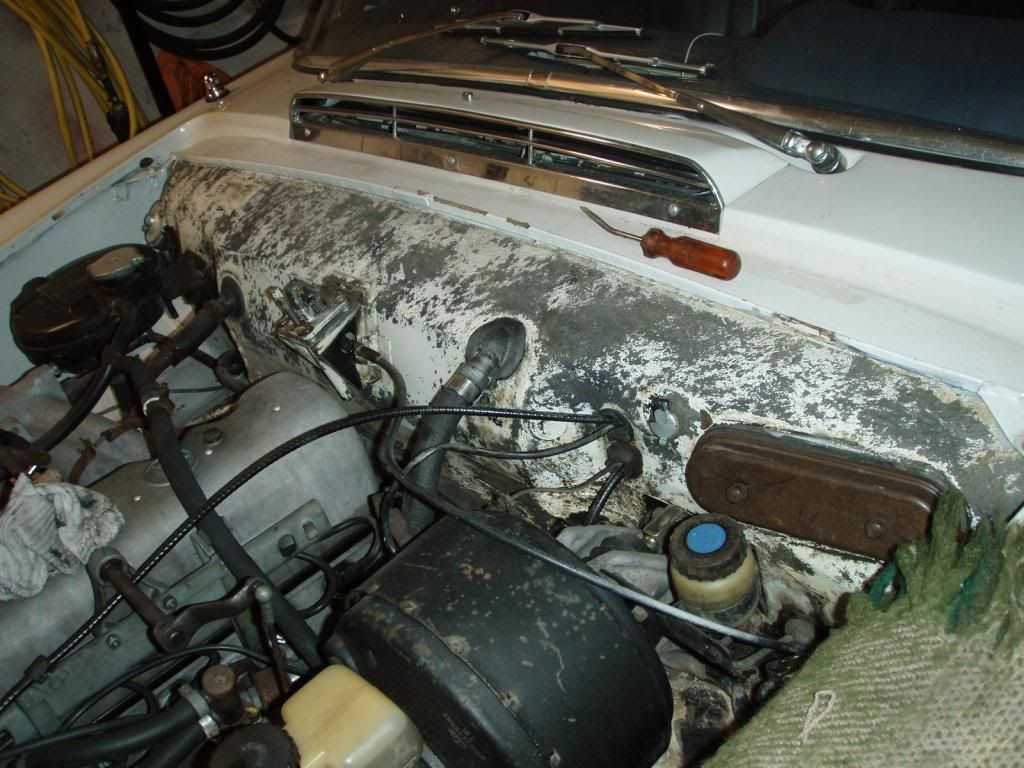

Auton pohja ja ripustukset alkavat nyt olla läpikäytyjä. Tämäkin auto on jouunut sen perinteisen suomalais-ugrilaisen massaushysterian uhriksi eli alustamassaa vaan ja reilusti. Siten voidaan myynti-ilmoitukseen laittaa että "pohja massattu"
Aika hyvin näkee missä on ruostetta alla, ne kohdat avasin ja putsasin & hioin ja pohjaksi ruosteensyöjää. Sitten maali ja paukkupullosta kotelonsuojaa saumoihin ja rakoihin. Päälle peltipintoihin suihkutan pullosta kovettuvaa kiveniskumassaa. Tuo kekkoslovakian aikainen massa on tahmeaa, sitkeää, tahraavaa, leviävää ja kaiken puoli ilkeää, sanoisinko jopa v ittumaista...
Ripustuksen osat kaaputtelin massavapaaksi, ja pintaruosteet pois ym ym mutta maali vaan päälle.

Napostelin äsken bensa- ja jarruputket paikoilleen uusilla kiinnikeillä ja kumeilla. Edellinen Masentaja oli vetänyt ne kiinni pohjaan reikäpannalla ja kumiletkusta leikatuilla pätkillä
Niin auton alla kyllä makaan ja kierähtelen kuin saimaannorppa mutta se ylösnousu ja sinne pujottautuminen on hieman hankalaa

Siirryin konehuonen puolelle; irroittelin osia jotta pääsee putsaamaan paikkoja sekä maalaamaan. Aloin nyhtämään irti myös tulipellin eristemattoa - tilasin Saksasta uuden. Akun alla oleva kehys on myös pulteilla kiinni ja sen pohjajalevy irrallinen pelti joka on jo edellisen saksantilauksen jäljiltä kotona kuten varsinainen akun kehys kierretankoineen. Alempi kehys pitää viedä raepuhallettavaksi ja jos samalla sais maalin siihen.
Vaihteiston takakannake joka on itse asiassa aika iso plootu kävikin teräsraesuihkussa ja pintaan se sai epoksimaalin.
Takapään jousituksen pohjauskumit tai varsinaisesti niiden kiinnityslaput pääsi soodapuhallusdemonstraation kohteeksi ja se proseduuri irroitti hyvin massan sekä maalin ollen samalla hellä itse pohjauskumeille.
Mallailin maskin taakse tulevia ritilöitä ja alemmat kiinnitysreiät osuu kohdilleen, ylempiä en löytänyt korista. Tarttee varmaan porata mutta se saattaa vaatia konepellin irroituksen

Akun teline purettu irti; oli ruostunut poikki ja se on nyt korjattavana. Sekä akun että jarrutehostajan alla on pelleissä ruostetta. Massaa ja hilseilevää maalia kaaputettu irti ja pesin vielä liuottomella ko paikat sekä tulipellin josta se eristematto nyt kaavittu irti.
Tilasin merkkiliikkeestä lämppärin putkien läpivientikumit tulipeltiin; toinen oli n 70 senttiä ja toinen vajaan kympin - no keskihintahan oli siedettävä...

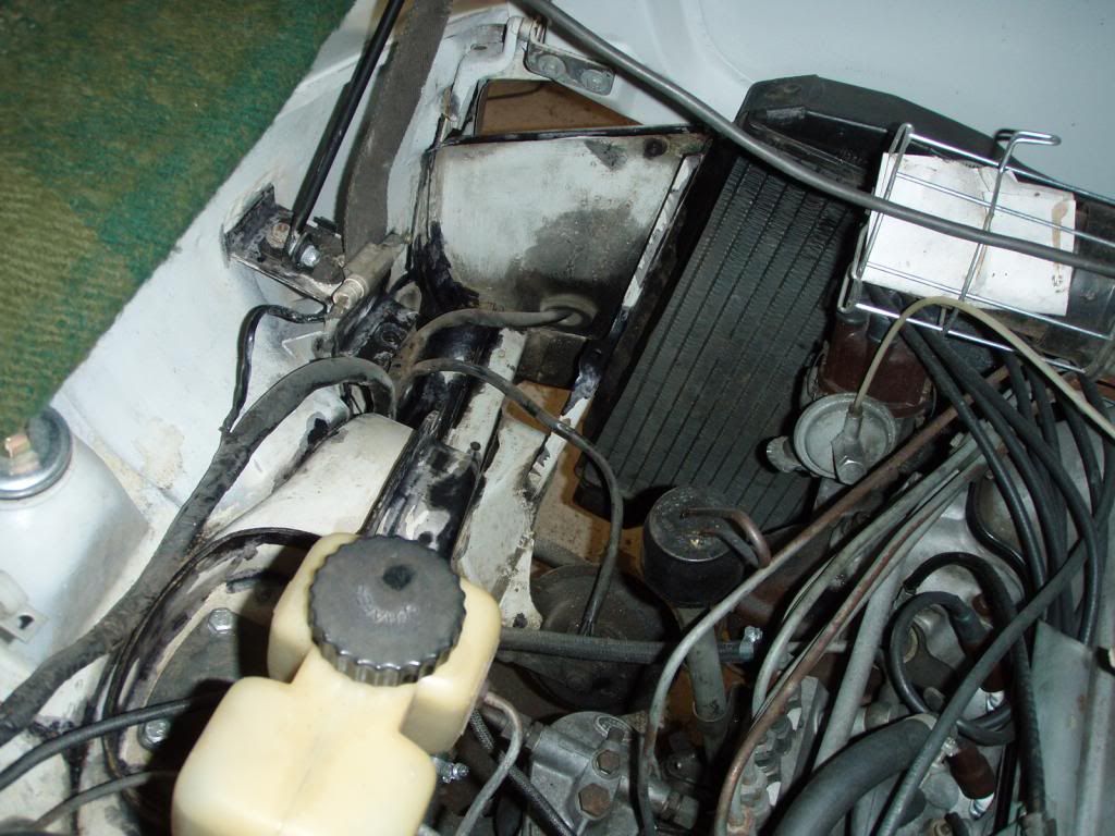

Sain nyt kuvia aikaiseksi. Tässä takaosaa, auto on vähän likainen eikä puskureita ole kiilloitettu, pyyhitty vaan tärpätillä maalisumua pois.
Tässä sitten konehuonetta, pintaruosteita on poistettu ja käsitelty:
