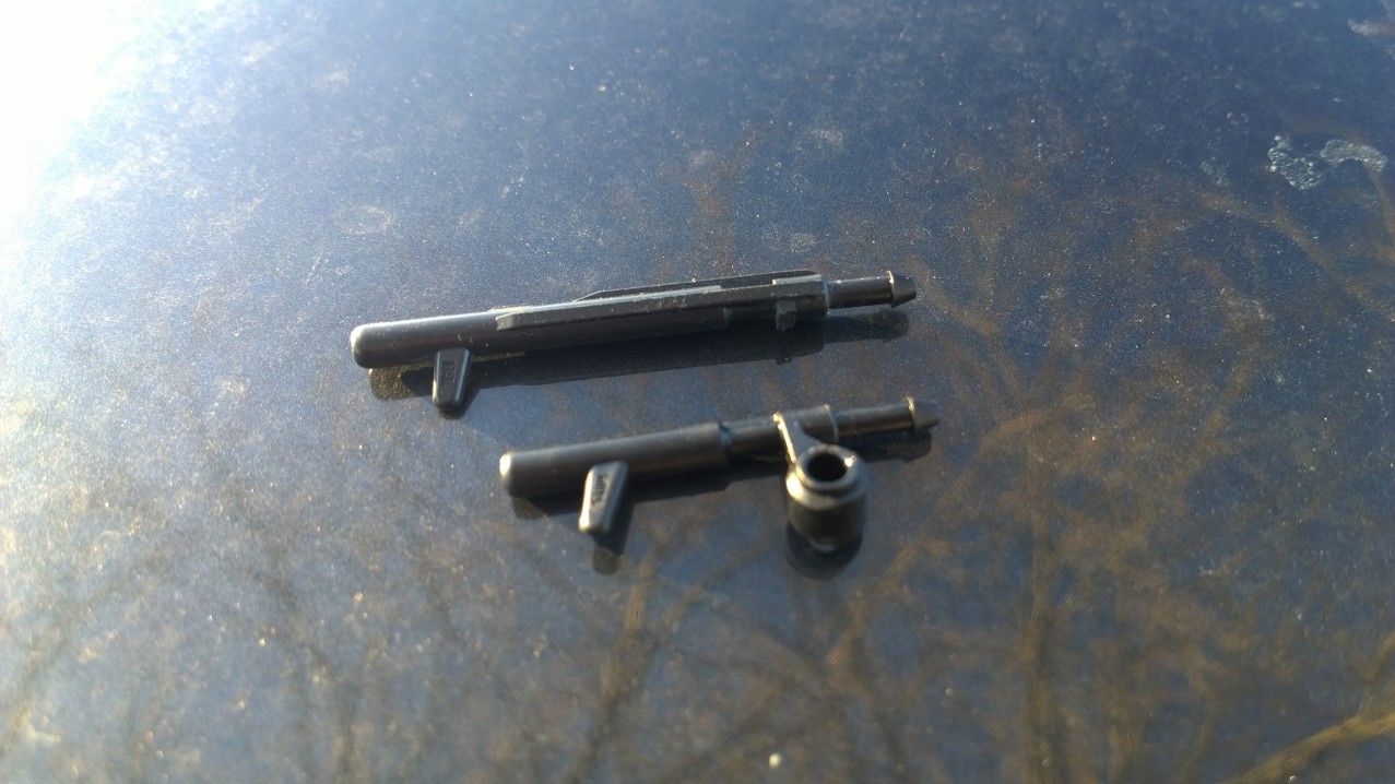

Tilasin uudet ajovalojen pyyhkijöiden suuttimet, kaksi viikkoa siinä kesti ja vääräthän sieltä tuli. Kuvassa ylempi on se minkä luulin tilanneeni ja alempana minkä oikeasti tilasin.
Elikkä uudet täysin käyttämättömät alkuperäiset jotkin suuttimet on tarjolla, en koita rikastua niillä eli foorumilaisille lähtee hitusen halvemmalla kuin ostin. Varaosanumerot on A0008201047 ja A0008201147.

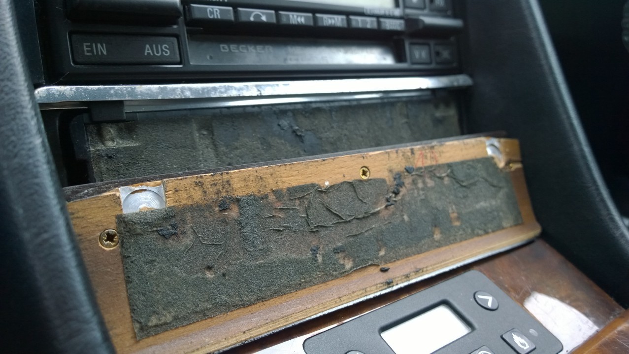

Automaatti-ilmastoinnin valot pimenivät tässä jokin aika sitten ja tuhkakupin kans, onko tuo tuhkakupin lamppu liitettyn ilmastointiin vai onko ilmastoinnilla omat lamppunsa jossain? Myös surullisen kuuluisa tuhkakupin puupala lähti irti, ihmettelinkin kuinka on näin kauan pysynyt kiinni :D Isän entisessä '87 126:ssa tuhkakupin lastu oli muistaakseni liimalla kiinnitetty alunperin mutta tässä se näyttäisi olevan kaksipuolisella teipillä, muuttuiko tuo kiinnityssysteemi faceliftin myötä?

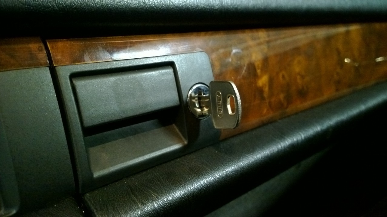

Viisauspäissään emäntä päätti kokeilla meille molemmille tuntematonta avainta hansikaslokeron lukkoon, sopi kuin nakutettu mutta nyt ei tule ulos ja hansikaslokero on lukossa. Ei pyöri ei mitään. Miten helvetti tuon saa irti rikkomatta mitään?
E: Sainkin sen irti kunhan vaan tarpeeksi uskalsi vetää eikä mitään onneksi mennyt rikki. Ensimmäisenä hommana sulatan tuon avaimen ja heitän sen mereen :evil:

tuhkakupilla on oma polttimo.
https://www.youtube.com/watch?v=RuRQxws_Opg" onclick="window.open(this.href);return false; tuosta vinkkiä ns. hämähäkin polttimon vaihtoon.
tuolle ilmastoinnin rullalle ja napeille on omat polttimonsa, tuo boksi on ruuveilla kiinni etulevyssä. niitten vaihtaminen oli sikäli omituista että ne näkyvät reistä mutta eivät mahdu niistä ulos.
itse päädyin käyttämään boksia tutussa elektroniikkapajassa joka avasi laatikon ja vaihtoi polttimot.
en sitten tiedä enkö vaan osannut vai mikä oli mutta näin minä laittelin ex-ässään valot kuntoon.
