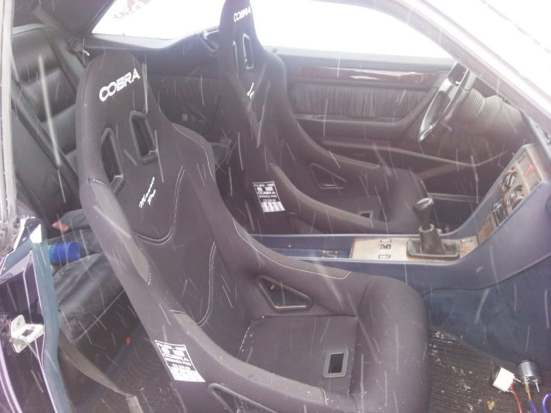

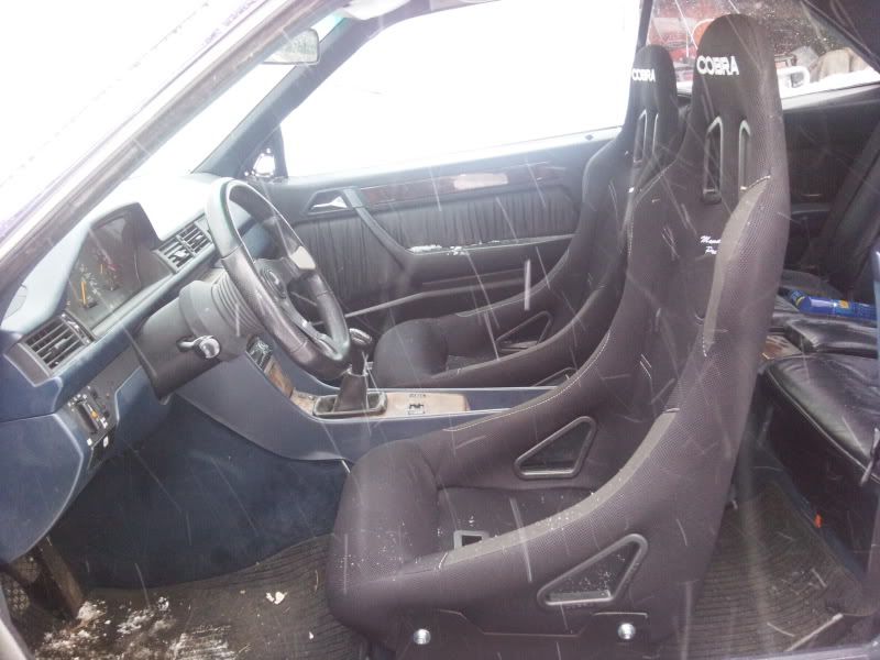

Nyt ois penkit paikoillaan, kuskin penkkiin laiton semmoset yleismallin kiskot. Apparin penkissä ei oo mitään säätöjä, tais saa sitä ylös ja alas jos jaksaa ruuvata ruuvit auki. Mutta tuskin tarvii säädellä sitä senkummemmin. Ja kuskin paikalla harvoin istuu kukaan muu kun minä :D
Meinas tuota luntakin tulla jossain vaiheessa aika reilusti :(
Tuolta nyt näytää konehuone tällähetkellä, pitää sitä siistiä sitten kun vaan nyt saa sen katsastettua. Rumasti veti pintaruosteeseen tuo pakopesä kun vähä kastu, sato luntapäälle. Milläs ois helpoin putsailla se, oisko ihan jollain hienolla hiomapaperilla ??

ootko muuten aatellut tämmöstä turvallisuus seikkaa nuissa penkeissä että kun sulla ei ole tuossa autossa turvakaaria ja sitten penkeissä ei ole kippaavaa selkänojaa, jos sattuis niin huono tuuri että auto menis metsään ja katto painuis kasaan ja penkit ei annakkaan periksi (kippaa pois katon tieltä) voi tulla malko ahdasta nuissa penkeissä.
aattelin vaan tämän tuua esille. komiat penkit on kyllä.

jukkis. kirjoitti:ootko muuten aatellut tämmöstä turvallisuus seikkaa nuissa penkeissä että kun sulla ei ole tuossa autossa turvakaaria ja sitten penkeissä ei ole kippaavaa selkänojaa, jos sattuis niin huono tuuri että auto menis metsään ja katto painuis kasaan ja penkit ei annakkaan periksi (kippaa pois katon tieltä) voi tulla malko ahdasta nuissa penkeissä.
Ei kyllä oo käyny mielessä, noo eiköhän se oo menoa jo siinä vaiheessa muutenkin :? Tulis kyllä siisti jos laittas kaaret sisään, mut seuraava operaatio on tuo sisutan muuttaminen mustaks. Ei kyllä oo sitte minkään näkönen tuos sininen sisus, hyi yök =(

TeamAhma kirjoitti: Ei kyllä oo käyny mielessä, noo eiköhän se oo menoa jo siinä vaiheessa muutenkin :?
nii pitää sen verran vauhtia päällää ettei jää kitumaan.

jukkis. kirjoitti:
niin ja hurjastelee yksin

tulee tosin varmaan katsastuksessa autosta samalla 1+1, en varmaksi tiedä tosin mut jos kerran ei ole kippaavat penkit edessä ?

juuso he kirjoitti:tulee tosin varmaan katsastuksessa autosta samalla 1+1, en varmaksi tiedä tosin mut jos kerran ei ole kippaavat penkit edessä ?
Joo kyllä näin luulen kans, takapenkiltä pitää olla nopea pääsy pois. mitä tuossa ei kyllä nyt enää oo, joutuu varmaan mennä ikkunasta takapenkille jos sinne haluaa =) Aattelin jossain vaiheessa heivata takapenkit pois kokonaan ja laittaa sinne hyvät erillissarjat ja jonku pienen subbarin ehkä 10" silleen kevyesti ettei tuu oikeen paljon turhaa painoa. Kuskista sais ottaa painoa pois samanverran mitä painaa subbarit :D
