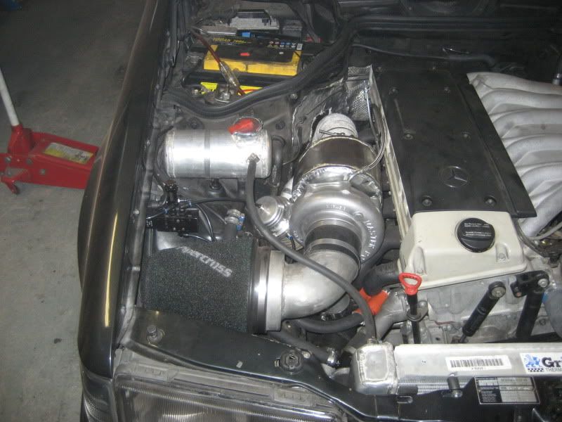

antti_k
Viestit: 264
Re: Oltzin 124 TDT ---> ST:x
Viesti Kirjoittaja antti_k »
Kui ahas sulla o tuo turbon puoli? Tommonen iso piperi on ainaki iha sopeva omaan konehuoneeseen ja mahtuis vaikka isompiki
oltzi
Viestit: 1455
Paikkakunta: kurjalohja
Viesti Kirjoittaja oltzi »
antti_k kirjoitti:Kui ahas sulla o tuo turbon puoli? Tommonen iso piperi on ainaki iha sopeva omaan konehuoneeseen ja mahtuis vaikka isompiki
[ http://i268.photobucket.com/albums/jj3/antti__k/mese425.jpg ]
aika lailla yhtä ahdas. hieman isompi paisari ja suodattimen alta tulee ahtoputki.
mistäs ton mutkan oot taikonu tohon suodattimen jälkeen?

antti_k
Viestit: 264
100mm alumiini 90 käyrä johon mankeloin tuolle piperille sopivan kauluksen olikohan jotain 140mm suunnilleen :roll: Voi se sitte mennä ahtaaksi jos kerta ahtoputki menee sieltä alakautta mut eikös nuita k&n suodattimia saa 100mm kauluksella ja niitten altaha luulis mahtuvan ahtoputkiki menemää ku ei mahottomasti halkasija kasva niissä?
jeemu
Viestit: 1075
Viesti Kirjoittaja jeemu »
K&N saa 102mm kauluksella ja piisaapi 400hp.
