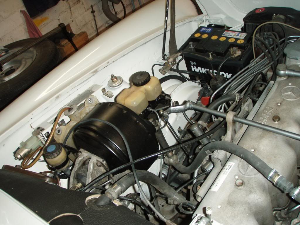

Konehuoneen pellit on nyt pintamaalissa, tässä snapshot yhdestä kulmasta:
Niin nuo kaapelit ja läpivientikumit oli jo kertaalleen maalattu...pitää rapsutella niitä sitten puhtaaksi. Jos kietois noihin kaapeleihin kangasteippiä :crazy: .
Irto-osia työn alla; akkuteline kävi raepuhalluksessa ja ilmanputsari sekä paisari ovat vaiheessa. Paisari ei siis kuvassa.
Putsasin ja maalasin läjän kaapelien ja putkien kiinnikkeitä. Huohotinjärjestelmän putket on työn alla, yksi on pahasti ruosteessa ja koska se on suorasta tavarasta (ei erikoispäitä) niin jos teettäis ihan uuden tuolla yhessä paikassa :P . Imusarjan alla oleva jäähdytysjärjestelmän rautaputki on nyt pohjamaalissa, sen kuuluu olla kait musta.

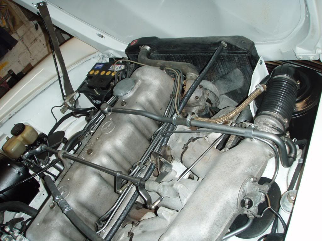

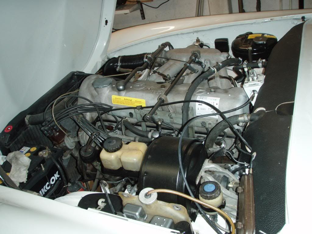

Takakontti alkaa olla valmis, irto-osia tänään vielä maalsin. Pahoittelen tärähtänytä kuvaa.
Konehuone on valmis:
Pitäs vielä asentaa uudet poljinkumit ja jotain pikku hommaa vielä taitaa olla...

Näyttää konehuone tosi siistiltä!
Onko konepellin aukipitojousi mennyt poikki? Näyttäisi olevan vähän omatekoinen viritelmä...

Viestit: 13907
Re: Pagoda eli 1964 230 SL projektikertomus
paloviita kirjoitti:Näyttää konehuone tosi siistiltä!
No hitto, tuokin oli uusi juttu? Sen tiesin että tuo remmi pitää olla siinä mutta että jousi... alumiini tanko on nyt tuossa :? . Olisiko sinulla kuvaa linkittää millainen pitäisi olla?
Tällainen poikittainen vääntöjousi siellä pitäisi olla.

Viestit: 13907
paloviita kirjoitti:Tällainen poikittainen vääntöjousi siellä pitäisi olla.
No hittolainen sentään. Yksi selkeä puute tulee sitten MR tarkastukseen...

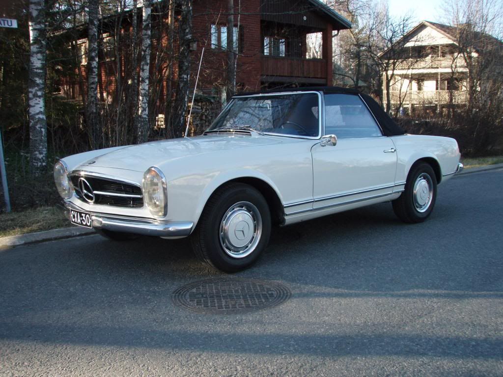

Kai se nyt on niinku sitten valmis :roll: . Tai ainakin siihen pisteeseen mitä minä ajattelin tehdä; huomenna olisi MR tarkastus.
Oliko se niin että MR tarkastukseen valokuvia piti olla 5 kpl, ja niissä ei saanut näkyä taustalla muita autoja/ajoneuvoja. Olen hukannut sen ohjeen mikä minulla oli joskus. Muutama kuvatus on ja pitää niitä illalla tiirailla että minkä valitsisi... vois postata tähän yhden niistä :P .

Tsemppiä Karra huomiselle :thumbup:
Kolme kuvaa pitäisi riittää:
http://www.autohistoriallinenseura.fi/15" onclick="window.open(this.href);return false;

Muuten sain kehut autosta, konehuoneen kunnosta erityismaininnan ja se oli mukava kuulla koska panostin siihen jonkun verran. Oikea mobilisti olisi kuitenkin nostanut koneen pois nokalta ja tyhjentänyt pannuhuoneen kunnostusta varten. Mutta en tehnyt peruskunnostusta vaan siistimistä ja parantelua koska auto oli kunnostettu siellä 1990 paikkeilla käyttöön, ei museokuntoon.
Olen kuitenkin tyytyväinen tarkastajiin ja proseduuriin. Heillä on täällä selkeä linja ja tuo tiiviste oli ihan oma moka, ja moka myös se kun en teettänyt oikeaa esitarkastusta vaan luotin omaan kokemukseeni mikä kostautui tällä kertaa huolimattomuutena :P

Hitaasti etenee. Auto on nyt hyväksytysti museotarkastettu. Ei olis ehditty tänään tekemään muutoskatsastusta ja vastaus jäi siihen saamatta että oisko voinu konttorilta tulostaa uuden otteen kun edellinen on vielä Itellan systeemissä taikka Trafin tulostimen korissa :? . Ensi viikolla sitten asia taas etenee kun Trafin systeemi sylkäisee printin postilaatikkooni :P .
Huomenna tää ois Lahes nähtävänä, ja myynnissä myös.
