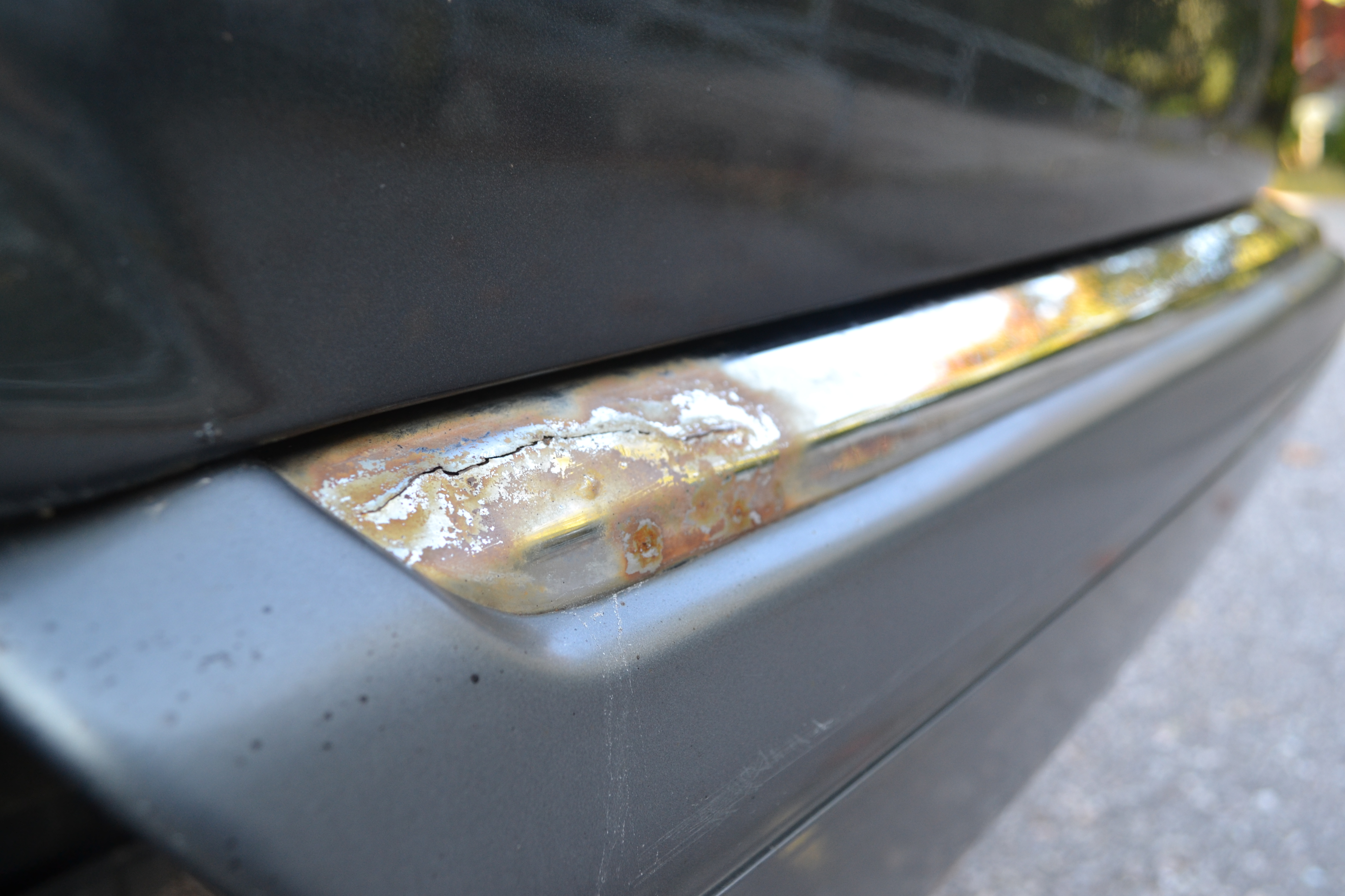

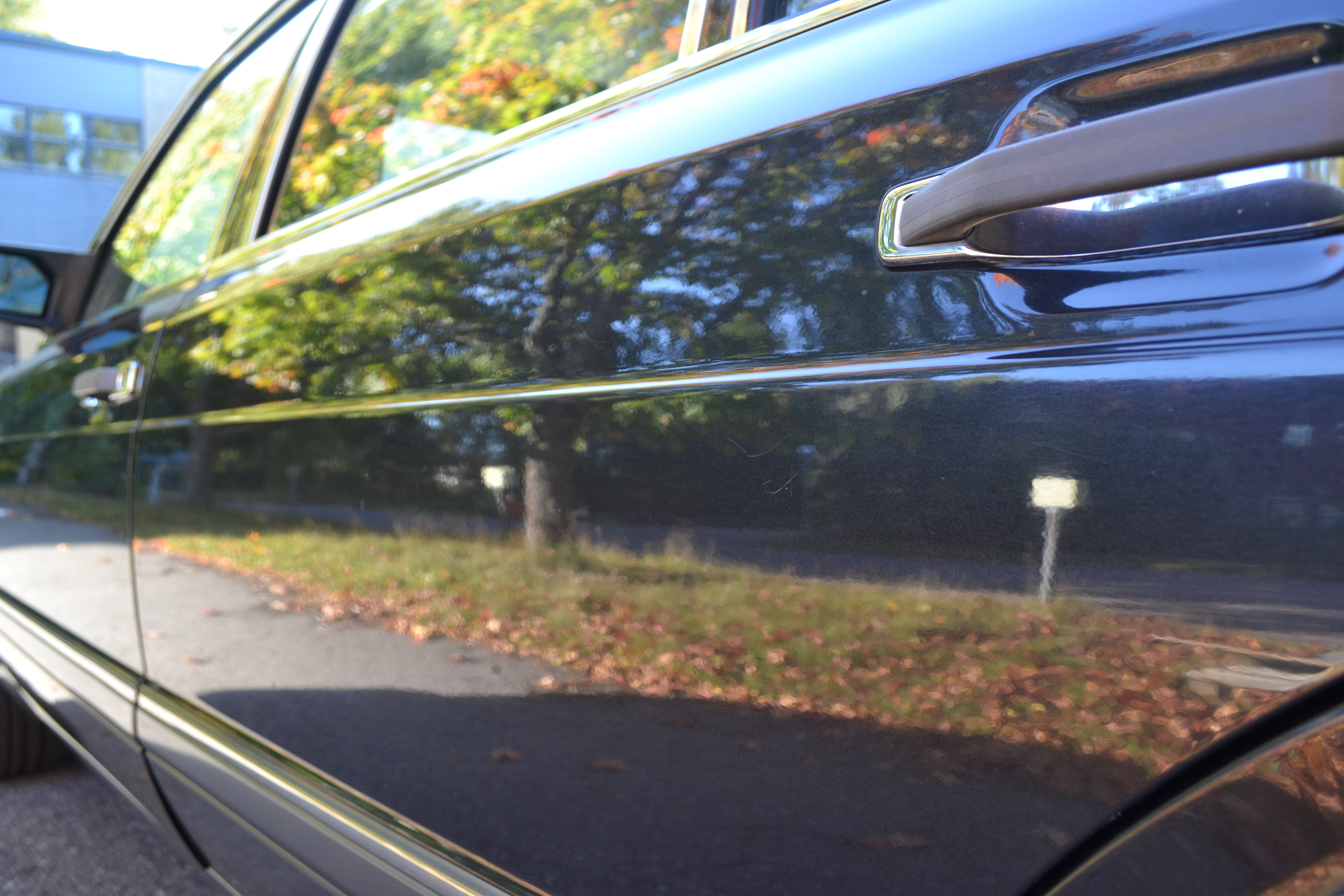

Niin ja tosiaan nyt niitä kuvia, en osaa photosoppailla niin tarkkasilmäiset huomaa että kilpi on paintilla suttastu rumasti piiloon mutta saa nyt kelvata. Lisäksi nämä kuvat on pikemminkin sitä varten että ihmiset näkee kuinka paljon virheitä tästä autosta vielä löytyy, lähinnä kosmeettisia. Sitten kun museointia varten saan ruosteenalut ynnä muut poijes niin josko sitten osaisin ottaa kuvia autosta joissa ei koiteta näyttää virheitä.

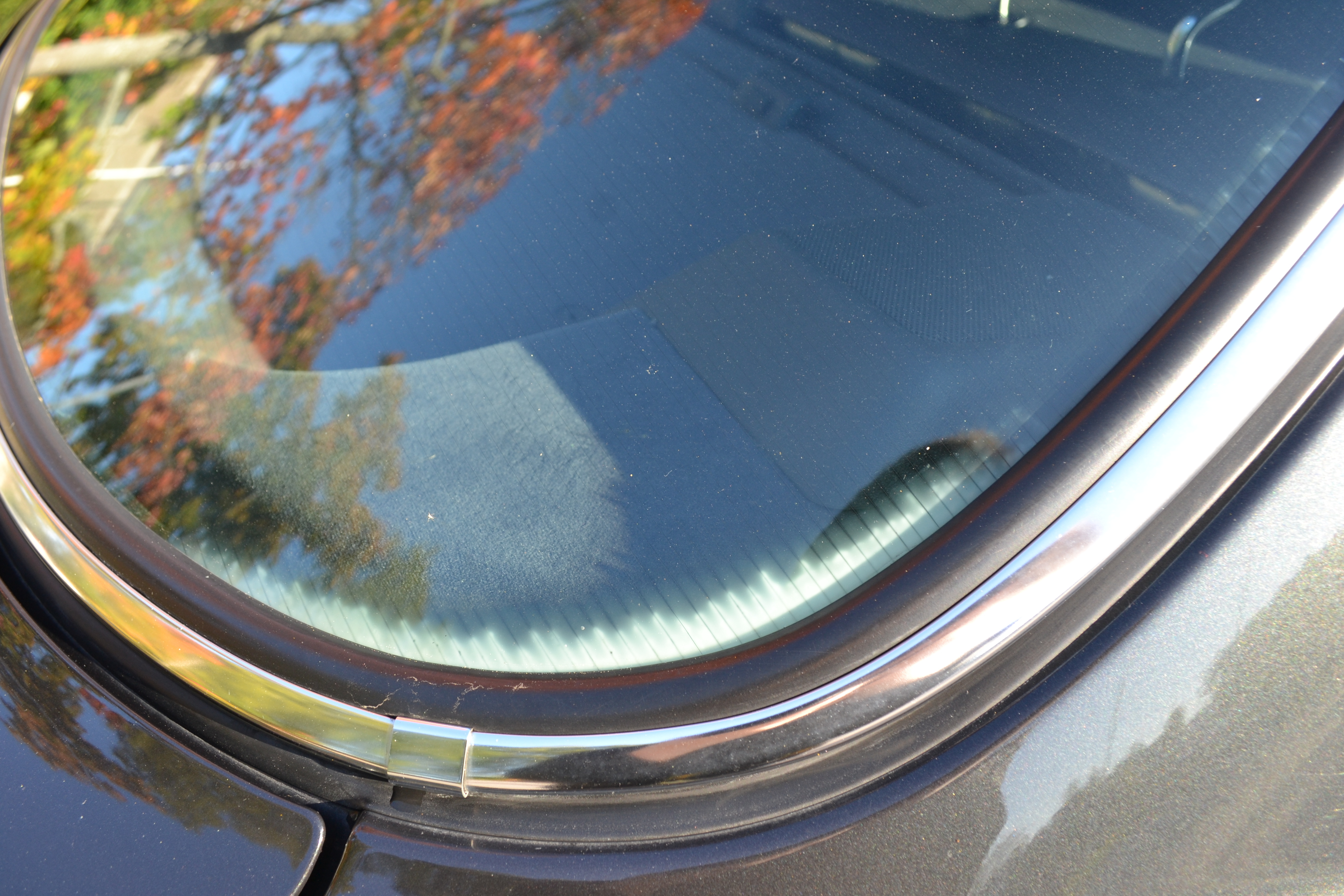

Kuten näkyy niin takakromit on muuttuneet Norjan kromiksi, ei kenelläkään sattuisi olemaan ylimääräistä settiä myytävänä? Myös kilven yläpuolella ruostekupla jokseenkin oudossa paikassa.

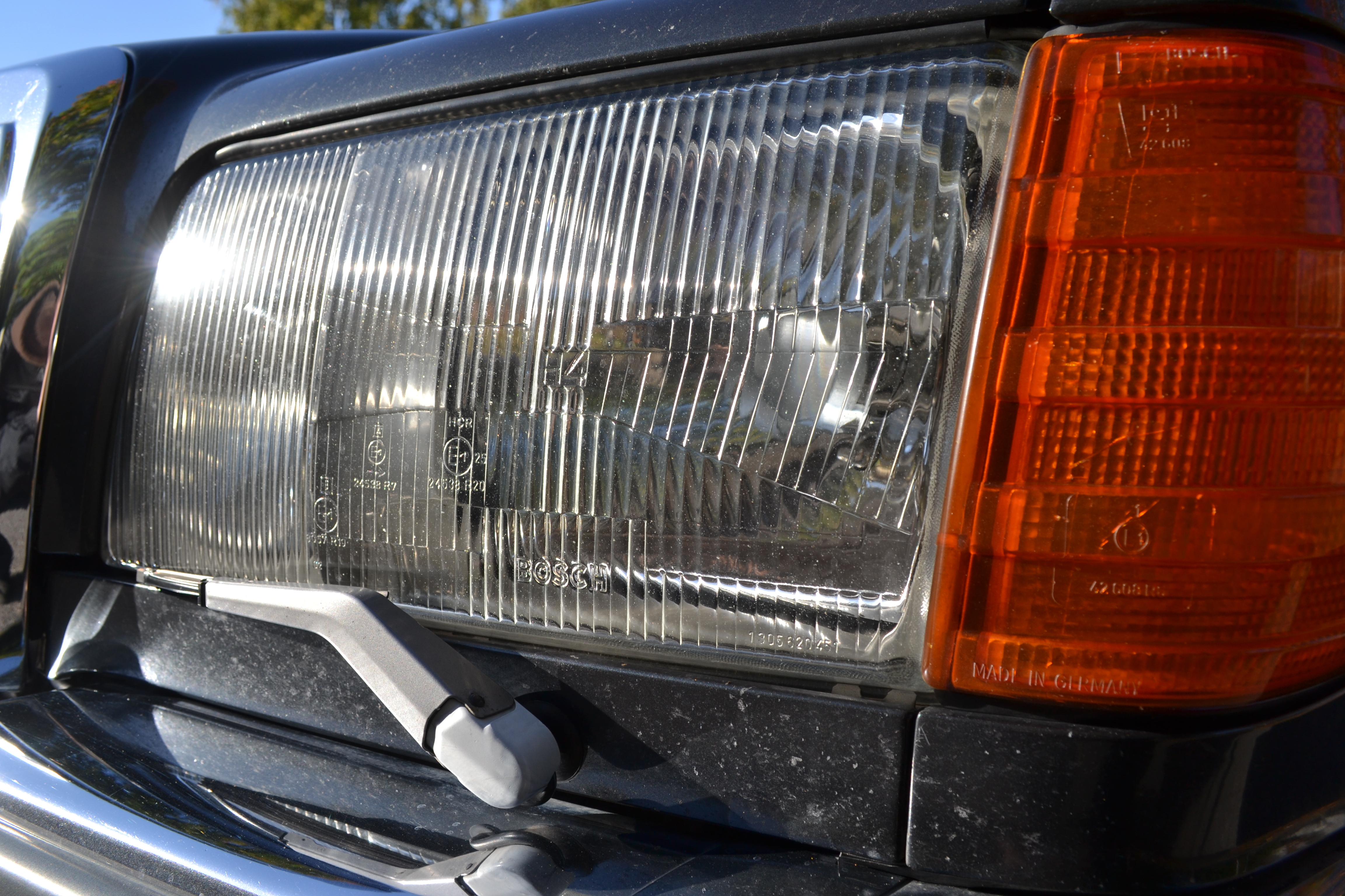

Tämä ei niinkään ihmeellinen kuva mutta tummalta pinnalta peilausta on aina niin hienoa katella.
Reilusti kiveniskeämiä ja kuluneisuutta valojen alalistoissa, onneksi edellinen omistaja on vaihtanu linssit niin säästyypähän se pari sataa itseltä :)
Uusi tuulilasi sekä mahdollisesti takalasi tiivisteineen on hankintalistalla, tuulilasi ei ole likainen vaan kaikki nuo jäljet on pienen pieniä kiveniskeämiä tai hankausjälkiä paskoista sulista. Tässä on siis lopputulos kun ihmiset ei viitti vaihtaa sulkia ja käyttää lasinpesunestettä! Tosin lasi on alkuperäinen joten en oletakkaan että olisi virheetön, mutta nuo skraadut ärsyttää suunnattomasti.
Huonoa laatua kun ei tiivisteet kestä kolmeakymmentä vuotta :lol: Voiko tuon lasin muuten mitenkään pelastaa vaikka onkin maidottunut?

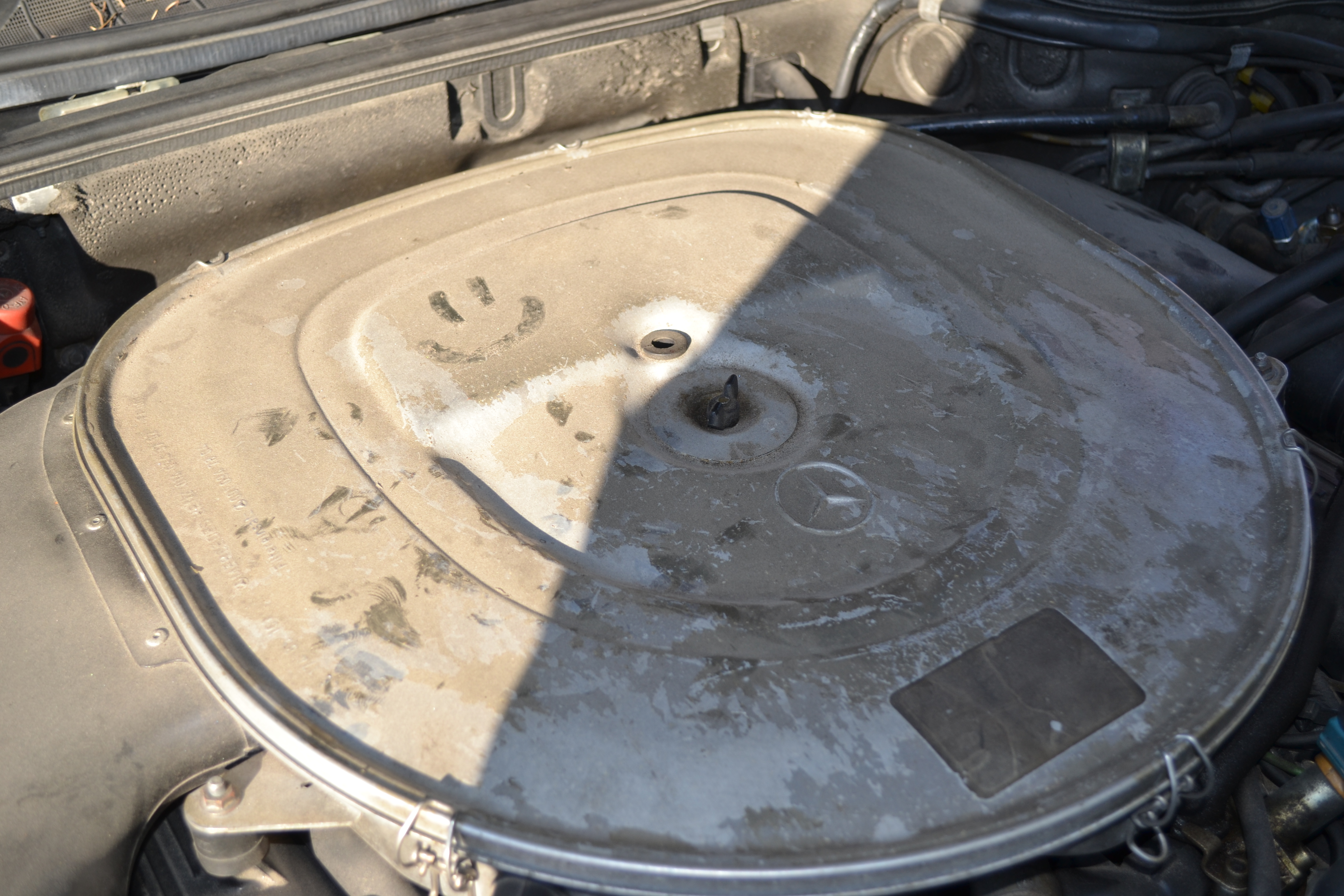

Salamatarra uupuu edelleen ja motti pitäis pestä edes suurimmista pölyhiukkasista.

Takalasin kanssa ei kannata aikailla, sillä tuo vuoto ruostuttaa "hattuhyllyn" tehokkaasti.
