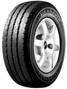

Tänään sain tarjouksen paikallisesta liikkeestä 295,- sarja asennettuna Firestone Vanhawk, 185 R 14 . Pakettiauton renkaat siis, made in Spain. Kuvassa aika rouhean oloiset mutta luonnossa aika mukavan näköiset...mobiilirenkaat :shock: . Pitää vielä katsella rauhassa :lol: .
