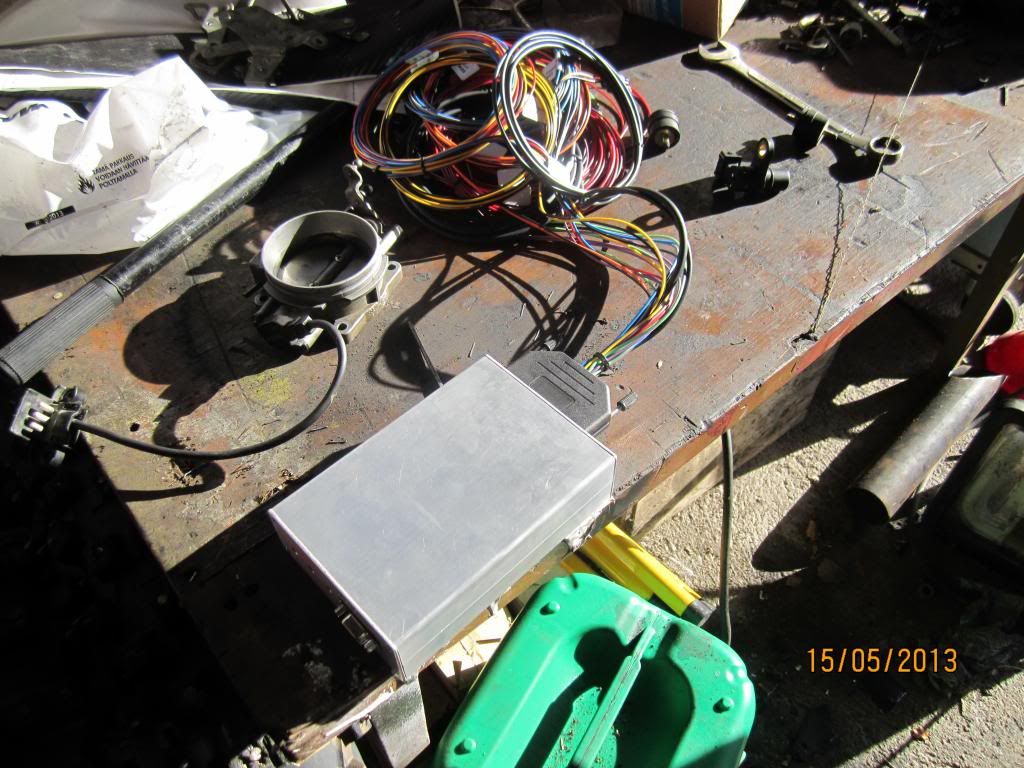

Noniin olis megaruutta tullu postis ja piuhat.
Imusarjaa sen verran pähkäilty ja siihen saadaan helposti sopimaan boschin suuttimet, kun nyt töissä vain jaksaisi sen modata.
Johtosarjaa pitäs kans pikkuhiljaa vetää autoon ja holkkia lämpöanturille ja miettiä HALL anturin paikka vai tilaako triggerin.
kaasuläppä vielä kans tilaamatta.

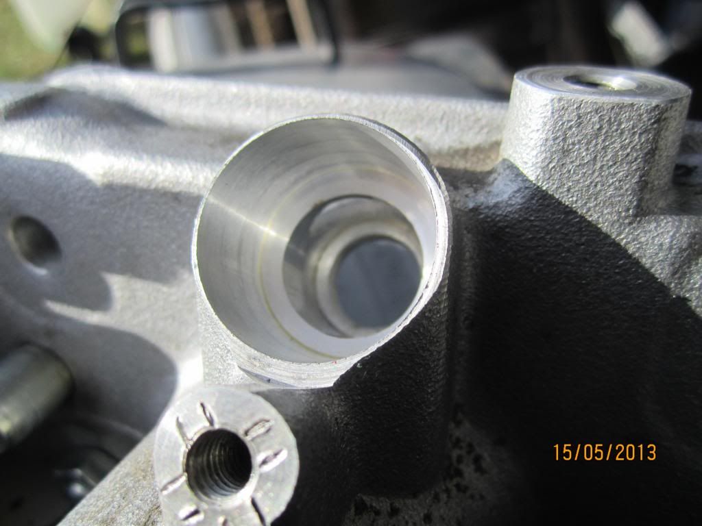

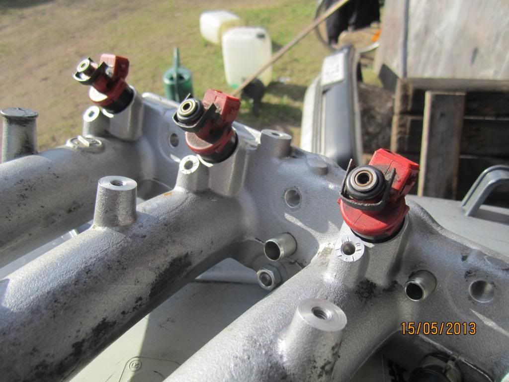

Noniin ny olis saatu melkeimpä isoin/kovin homma tehdy eli imusarjaan sovitettu boschin suuttimet.
Ja kuvia teille.
Suuttimet paikoillaan
Tuuppaus per suutinreikä 24mm tapilla ja valmis.
Uus ja vanha. Kärjen pitäis olla aikalailla samalla kohtaa. Oikealla bosch
Tinattuna ja orottaa lisäosia. Kovaa vain tekismieli jo säätää autoa :D Mutta eiköhän sitä ny kerkiä sitte kun sen aika tulee.
Nyt on vain lopulliset suuttimet vähä pesulla ja katotaan saako 8kpl sarjasta 6 toimivaa :? . Aika pienet oli kun 185cc 2.5bar paineella et jos suihku on hyvä vielä 3bar tai vähä yli niin pitäis olla aika hyvä tuottokin jo sitten.
