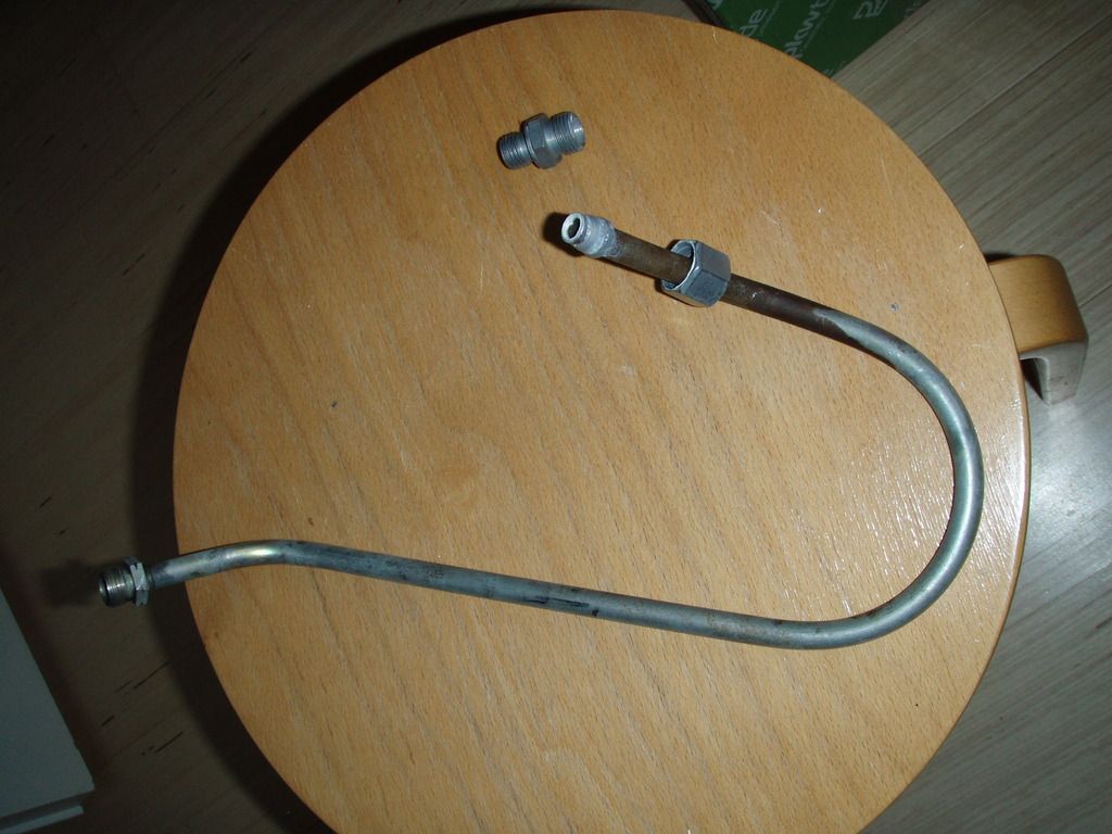

Tässä se oikean etupallon putki mikä menee tolppaan, kuvassa uusi helmiliitin kiinni sekä irrallaan palloon tuleva nippa.

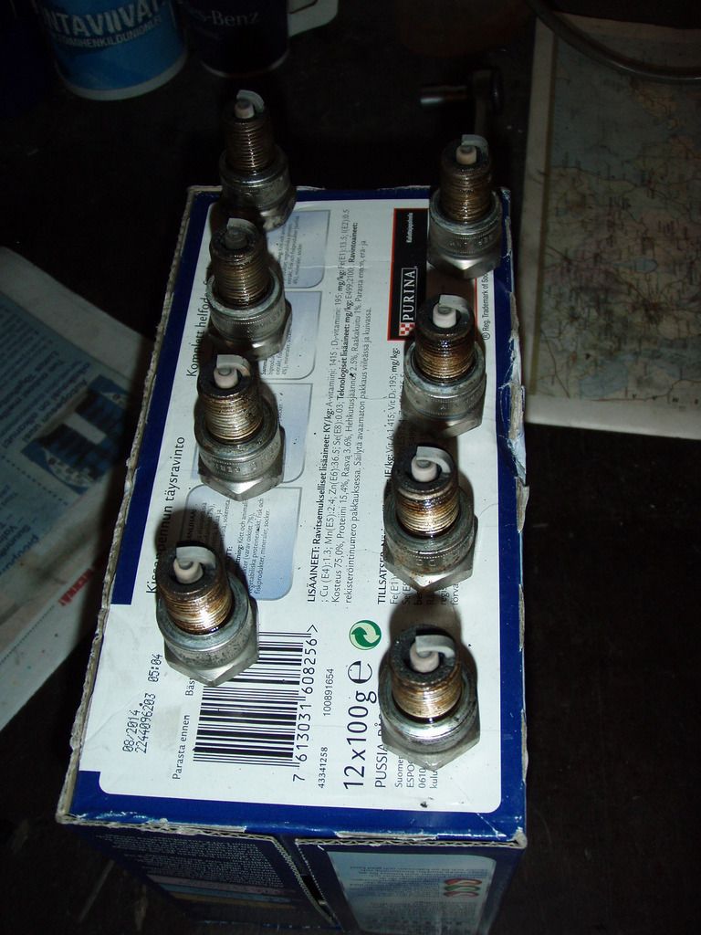

Tässä vanhat tulpat, noilla oli käytetty autoa puolen tankillisen varran autotallissa ja sen jälkeen ajettu 40 km taajama-ajoa. Aika vaaleanharmaat ovat; tämähän on oikea laihaseosmoottori.

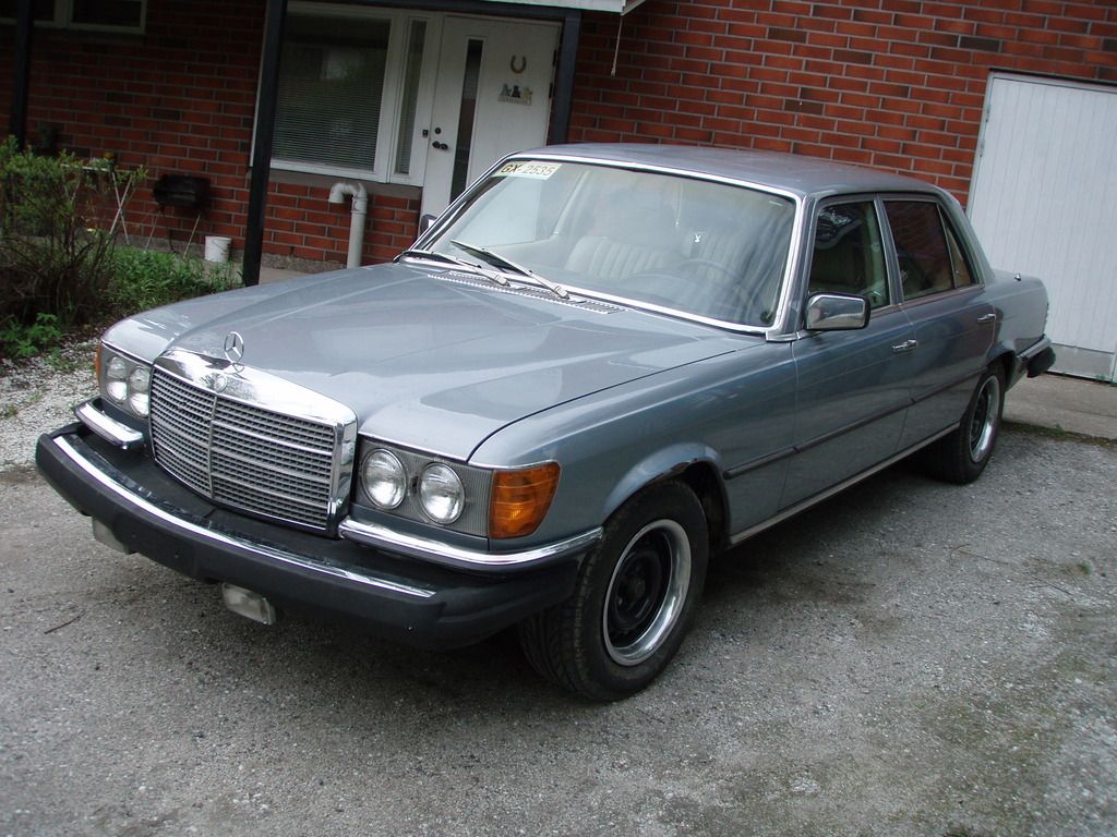

Ajelin pari pv 7x15 ET25 peltivanteilla (oli kumit tosin päällä). Hieman nypytti joku pyörä, tuntui tulevan edestä ja muistin että laitoin vahingossa eteen sellaisen pyörän jossa enemmin painoja kuin takapyörässä; noissa Accelera kiinankumeissa on pyörimissuunta nimittäin. Vaihdoin tänään oikean etusen taakse ja fylläsin takavanteen ja navan väliin 20 mm limpun. Eteen sujahti taasen 5 mm spaceri eli ET on nyt takana 5 ja edessä 20. Gummit on 225/60 kokoset ja vanteet siis W126 peltisellaiset.

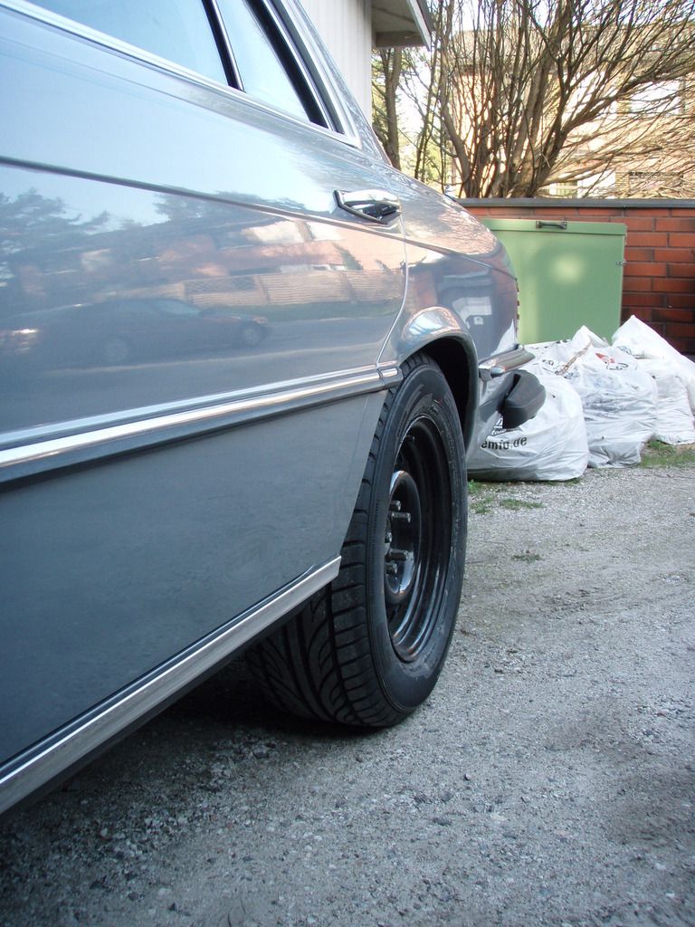

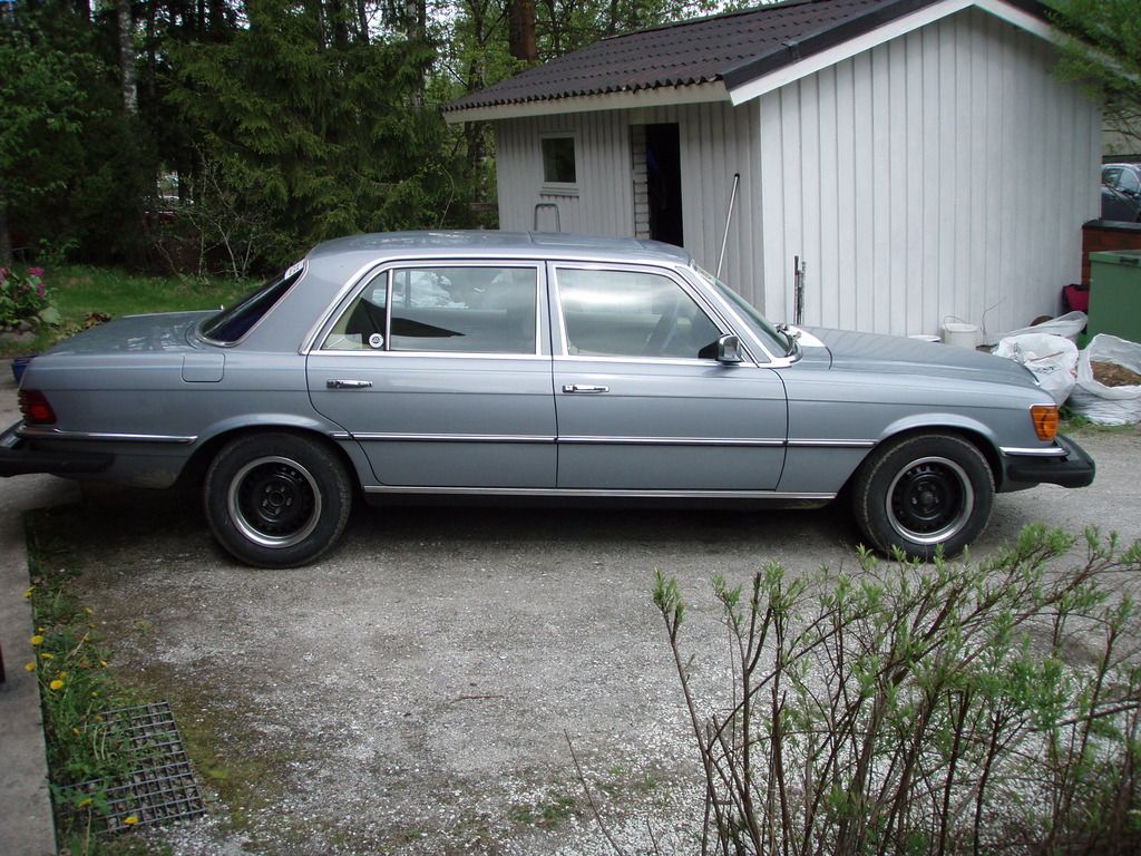

Ei tuo peltivannesysteemi pienellä ET:llä oikein sovi, tai pitäisi sitten madaltaa, nyt tuo on vähän erikoinen stance. Kaiken lisäksi satasen vauhdissa alkaa "hakkaamaan" eli joku heittää siellä, ei siis ravista. Otan nuo Bilteman spacerit edestä pois ja testaan, sitten saa takaakin lähteä limput jos ei muu tuohon täristykseen auta. Tähän korimalliin ja ajokorkeuteen se ET25 on oikean sopivan näköinen. Voisin sitten laittaa 15" teräskapselit kun sellaisetkin on hyllyssä.
Eilen oli sekä aurinkoa että varjoa vuoron perään ja automaattinen ilmastointilaite piti kabiinin lämpötilan erittäin tasaisena. HPF on todella mukava, auto käyttäytyy ihan eri lailla kuin rautajousinen, sekä eroaa ilmajousituksesta myös koska tämä tavallaan "elää" aktiivisemmin. Varsinainen kylmäkone tarttee huoltaa kun tässä kesän kynnyksellä ollaan.
Kävin tänään maalarilla; auto otetaan syksyllä täytetyöksi ilman kiireitä. Sitä ennen maalipinta pitää myllyttää jotta näkee sen kunnon, että kuinka paljon maalataan. Siinä kun laajuus selviää pitää suunnitella etu-ja takalasien irroitus ja takalasista lähtee siinä vaiheessa tummennus pois.

Saattaa se ollannii. Edessä ei enää speisereitä ja etupyörissä vähemmän punttia mitä takasissa. Kävin nelikaistatiellä kokeileess: tär-rär-rär jne. En tiedä kovaako ajoin; varvikello näytti yli kolmea tonnia. Nopeusmittari näyttää ihan mitä sattuu...tahtoomersun kirjoitti:Olisiko kiinakumi mikä hakkaa?
Pihkura. Halvalla ei saa hyvää, ei edes välttävää. Olis pitänyt sijoittaa muutama euro enemmän ja ostaa GoodRidet tai LingLongit eikä Accelerat
Noh tutkaillaan vielä, ja tarvittaessa menee barokit misukoilla alle.

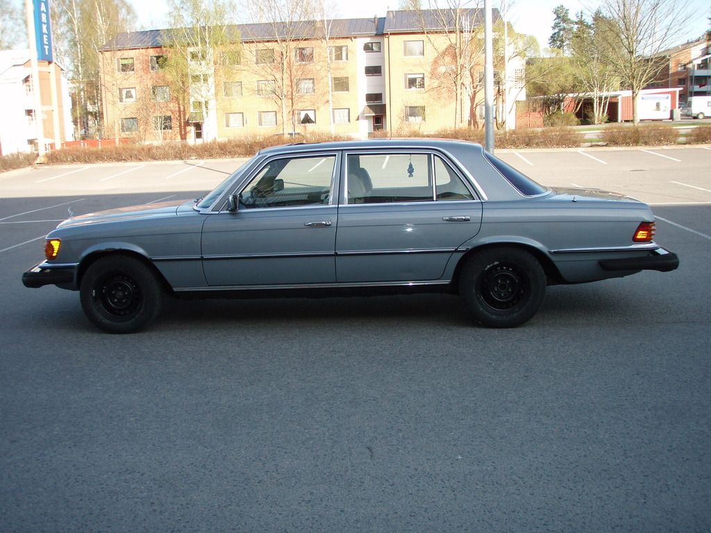

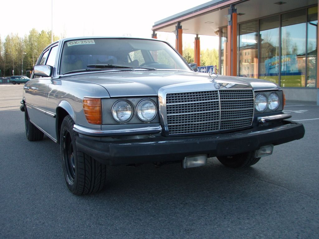

Höh, nopeusmittari elää ihan omaa elämäänsä. Tänään oli Kouvolan Swap & Meet reissussa navigaattori mukana.
Mittarinopeus 51 kmh oikea nopeus 60 kmh kierroksia 1500.
Mittarinopeus 62 kmh oikea nopeus 80 kmh kierroksia 2000.
Mittarinopeus 73 kmh oikea nopeus 100 kmh kierroksia 2500.
Ihme että en ole saanut sakkoja kun olen tuossa nelikaistatiellä pyyhkäissyt 95-100 kmh mittarinopeutta, siinä vauhdissa alkaa siis vähän joku täräjämään...
Ajattelinkin että mitäs hittoa sillä käkitään kun edellä ajavat tulee perä edellä vastaan, ei tuossa HPF-ässässä se vauhti nimittäin tunnu eikä kuulu

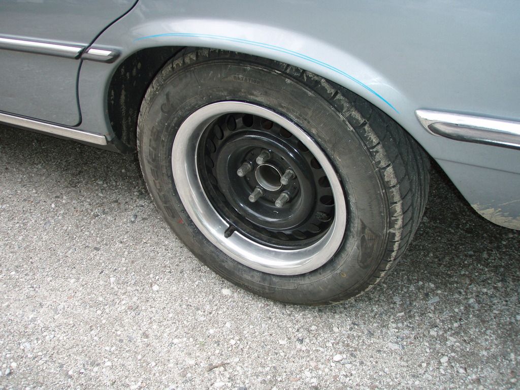

Nyt lookkiin kuulu Trim Rimsit, kokeeksi siis:
