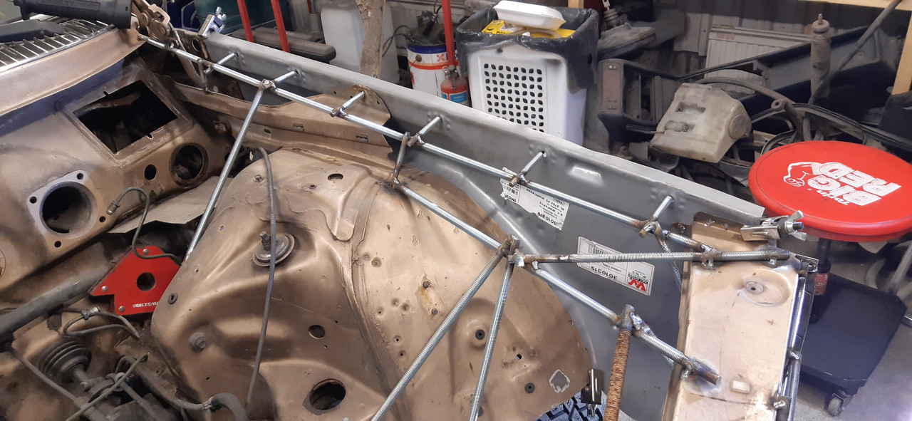

Menee paljon jenkatankoa :D
Viestit: 5604
Re: w123 300tdt
Miksi?
pasi84
Viestit: 1279
Re: w123 300tdt
Viesti Kirjoittaja pasi84 »
S202 kirjoitti: Ma 16.11.2020 18:34Miksi?
Koska joudun paljon korjaamaan tuolta edestä ruosteita niin en halua että vinkkelit kovin paljon muuttuu että ois jotenkin sitten kohalla nuo nokkapellit :D

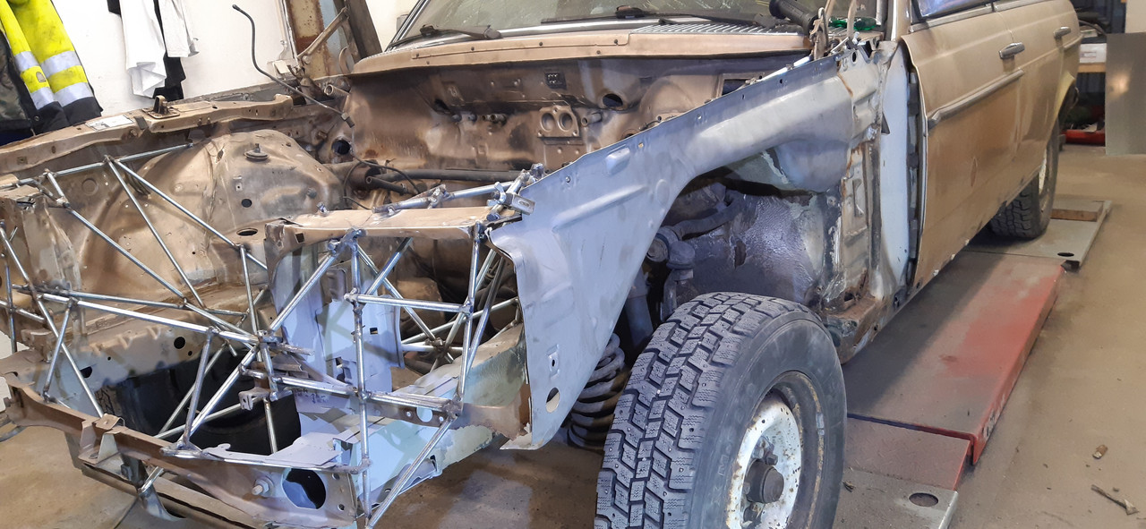

Poistettu huonot pellit tässä :D
Oli pahasti ruostunut.. huomena alan hitsaamaan uutta peltiä sinne. Ja nuo mun laittamat jenkatangot tekivät hyvän työn, ei yhtään antanut periksi mistään kun sahasin huonot pellit irti :)

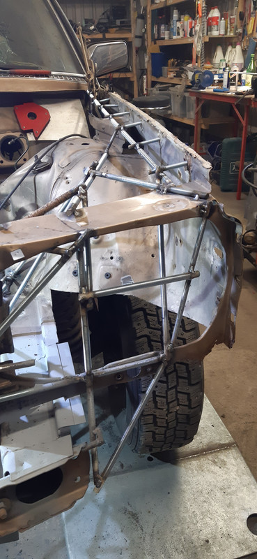

jatketaan nyt sit kuitenkin tätä kirjoittelua tästä projektista :think:
Menee eteenpäin, näkee korjaukset mutta omasta mielestä parempi niin kuin että palkki ois mätä.
Tuo sivupaneeli menee uusiks kokonaan on niin mätä..
Tein oman patentin jenkatangoista että sais uuden paneelin aikalailla samaan kohtaan takasin :D

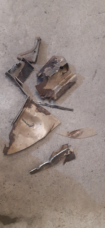

Sisälokari poissa :D
Saa sinne omia paloja vähän tehä myös, ehkä painuu tuota vasten kunhan kunnolla alan laittaan paikalleen..
Passailen uutta peltiä paikalleen :)
Näyttää passaavan aika hyvin 8)
Mietin miten noitten osien hitsauksen tekis parhaiten, kantti kanttia vasten tai sitten lomittain niinkuin tuossa kuvassa?
Tästä sitten jatketaan :)

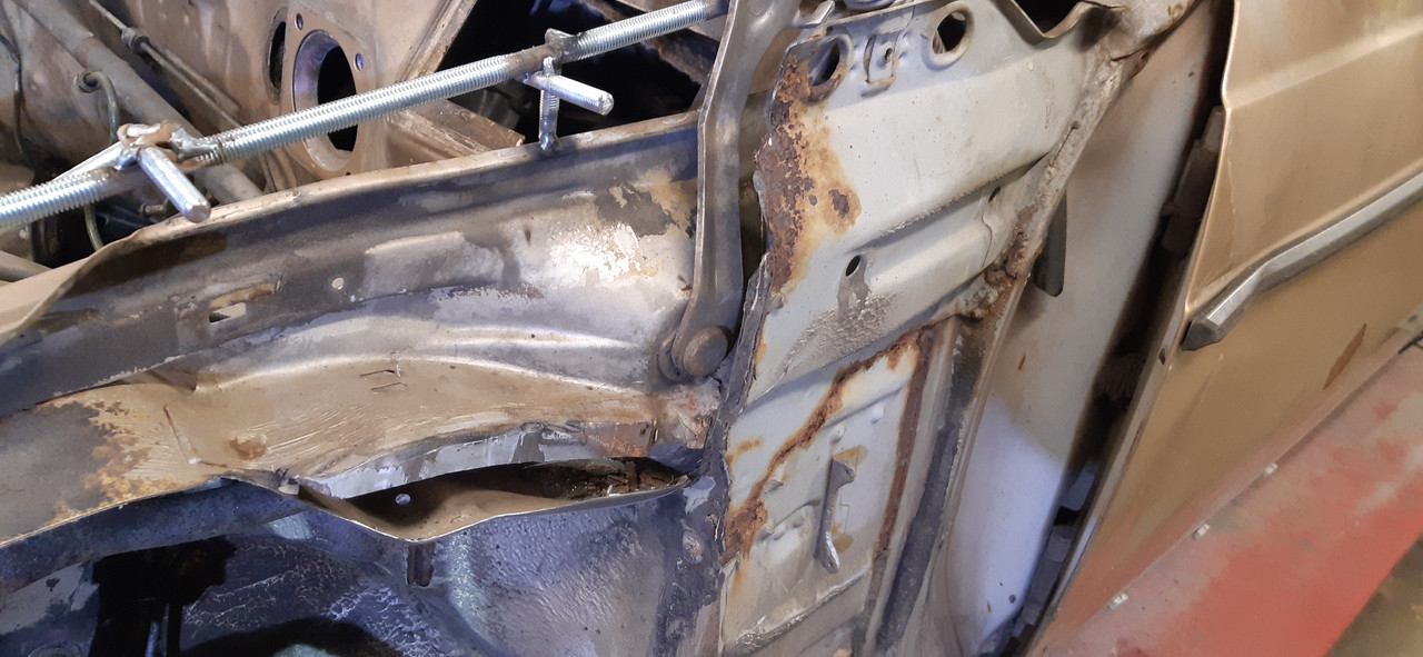

Tämän pellin irroitan että saa tuon ison palan sen taakse niinkuin se on tehtaaltakin laitettu..
Ja lisää ruostereikiä.. ei näytä koskaan loppuvan :o
Korikitti on aivan kivikovaa. Riittää kun puukkoa pikkusen näyttää sille niin halkeilee irti kokonaan. Siinä on osa syystä miksi nää ruostuu niin pahasti nyt..Kannattaa siis uusia korikitit ettei tule tällaisia ongelmia..
Samalla tänään katoin auton lattioita ja menee vaihtoon joka lattiat huonojen aikasempien korjaustöiden takia..
