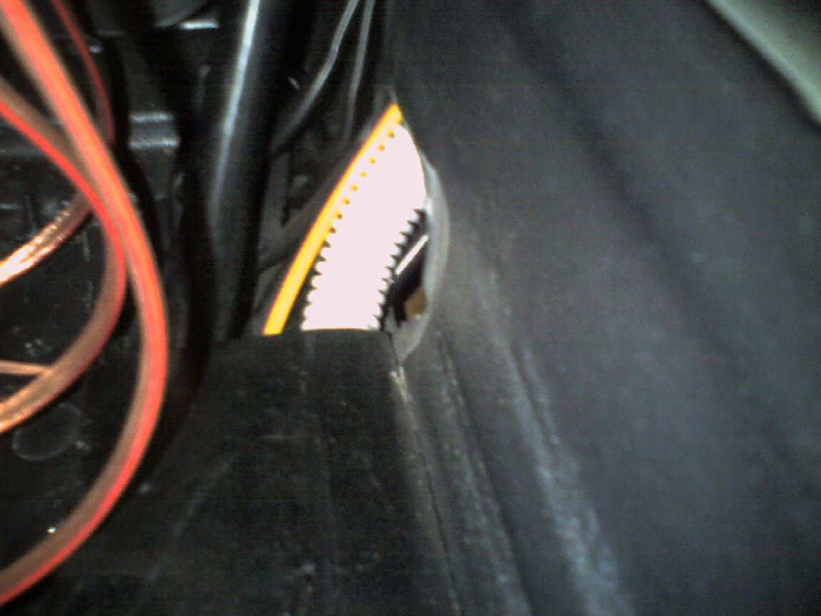

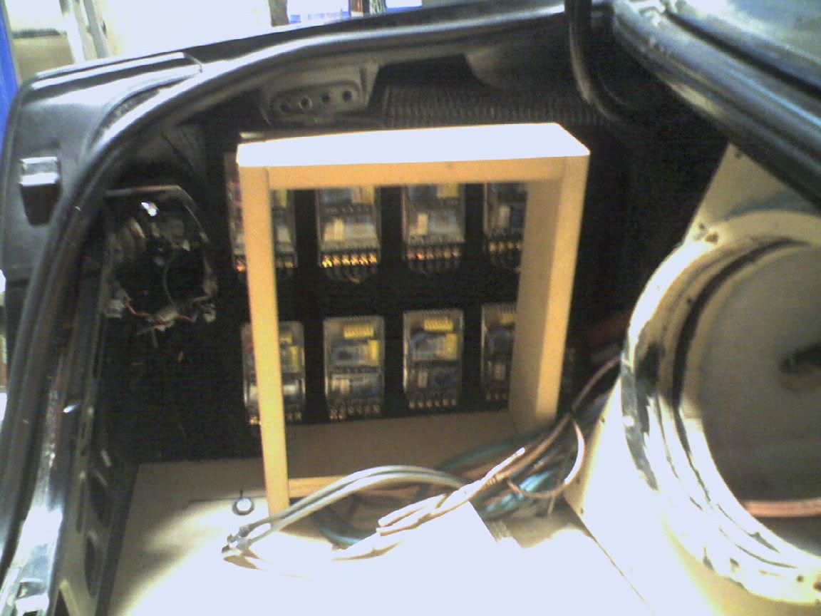

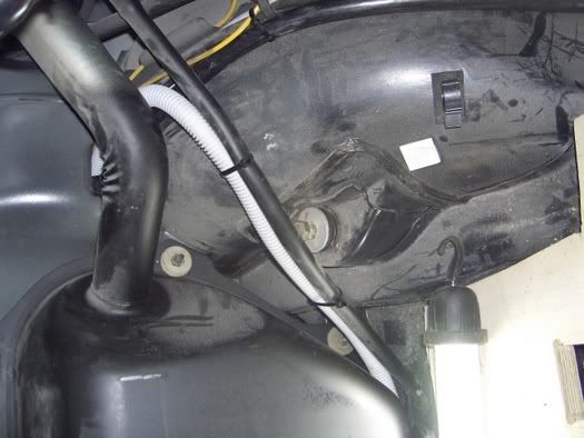

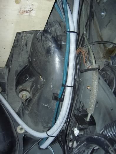

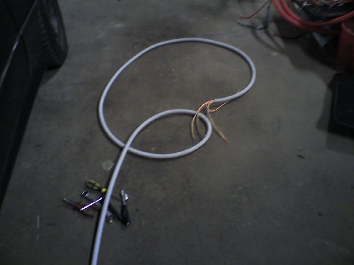

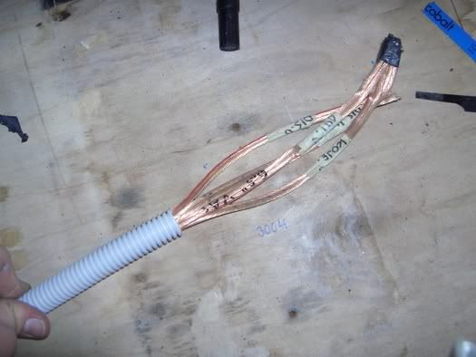

Muutamia kännykällä hätäsesti otettuja kuvia noista joulun aikaan tehdyistä johdotuksista:

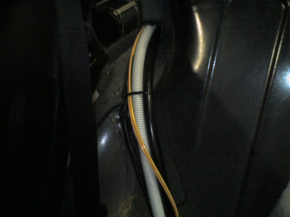

2.5mm2 kaitsarijohdot vedettiin muovisen suojaputken läpi:
http://img.photobucket.com/albums/v433/ ... o-0231.jpg
putket menevät alkuperäisen suojakotelon vieressä maton alla sekä oikealla että vasemmalla puolella, ja RCA:t mukavasti orggis kotelossa:
http://img.photobucket.com/albums/v433/ ... o-0238.jpg

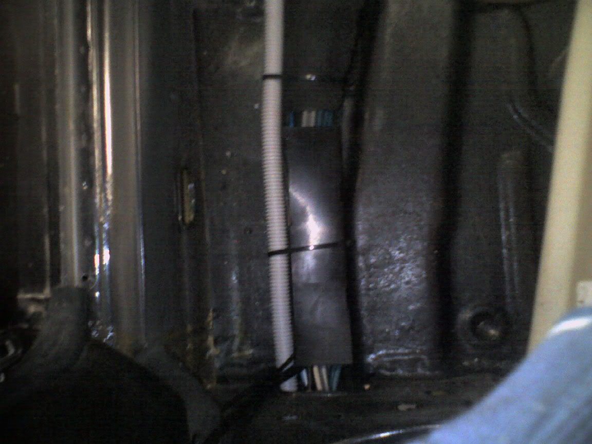

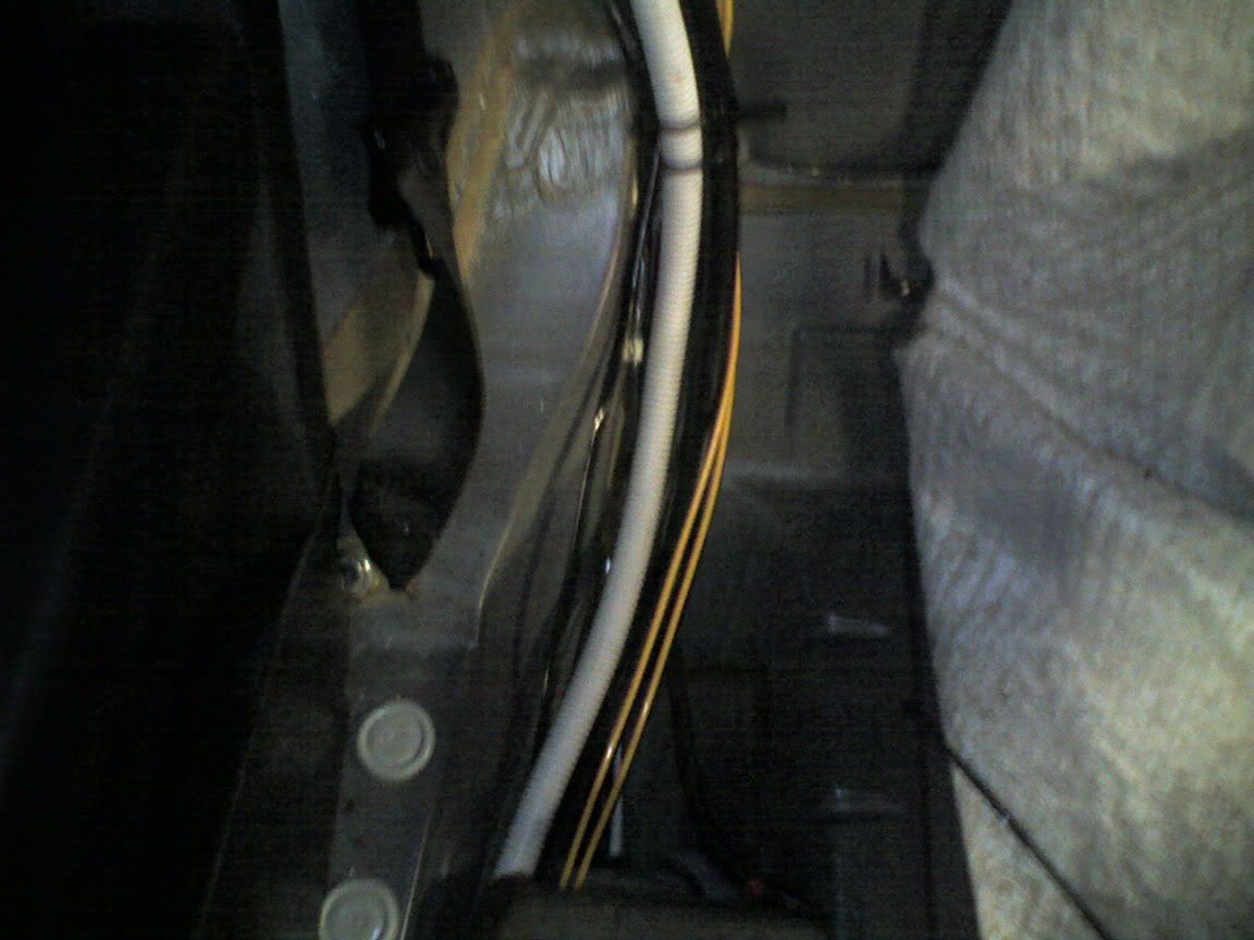

takapenkin alla johdotukset niputettiin muihin luukkuun meneviin:
http://img.photobucket.com/albums/v433/ ... o-0234.jpg
http://img.photobucket.com/albums/v433/ ... o-0233.jpg

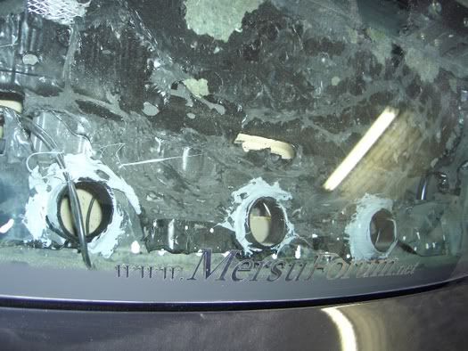

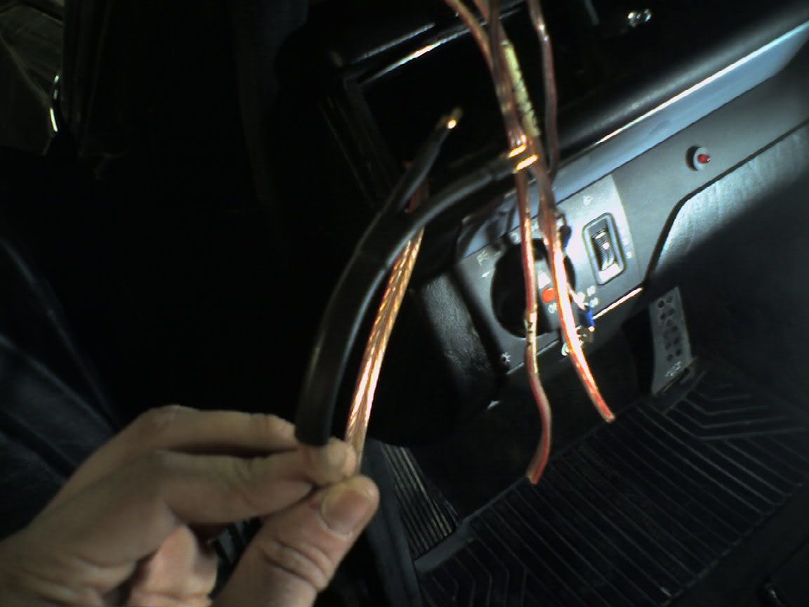

etujalkatilassa putket päätyvät runkotolpan sisälle, mistä ne sitten jatkuvat irrallisina johtoina kaijuttimille:
http://img.photobucket.com/albums/v433/ ... o-0235.jpg

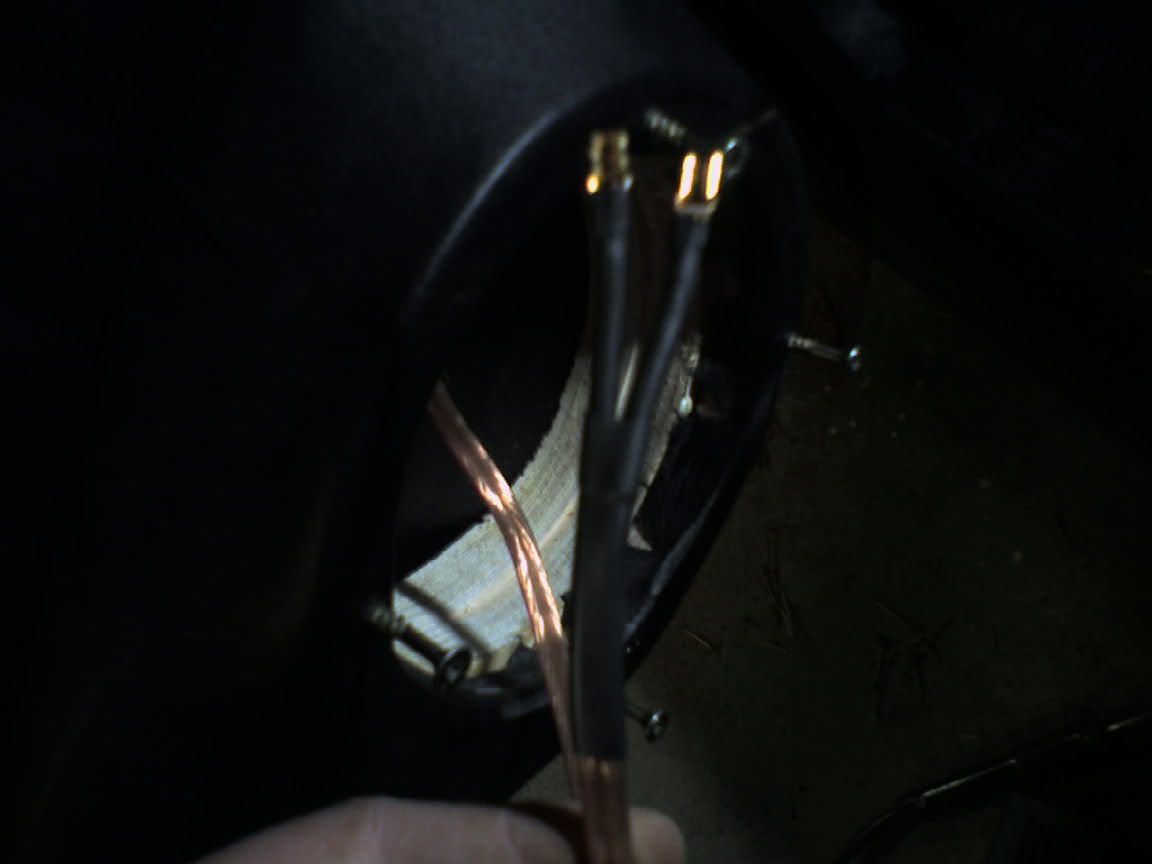

Edessä sekä 6.5" sekä 4" johtoihin kolvattiin kullatut liittimet ja ne suojatiin kutistesukalla, diskantit kolvattiin suoraan johtoihin:
http://img.photobucket.com/albums/v433/ ... o-0239.jpg
http://img.photobucket.com/albums/v433/ ... o-0240.jpg

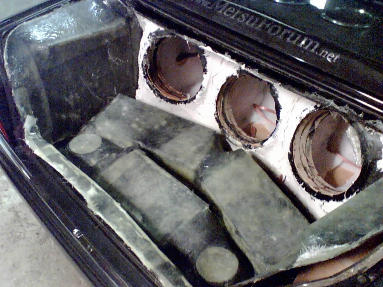

Kotelo on nyt etuseiniä lukuunottamatta kasassa, ihan oikean näkönen pömpeli siitä tuli, n.25l /Subi.vknloppuna kasataan kotelo loppuun, tehdään asennuslevyt paksin kylkiin jakosuotimille sekä toiselle puolelle jakoblokeille. pohjalevy on kontissa kiinni 21mm vaneri 6:lla 10mm läpipultilla suoraan runkoon... mutta pistetään lisää kuvia myöhemmin.

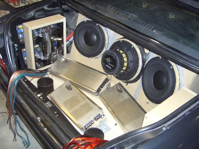

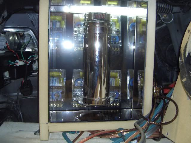

Päivitystä:

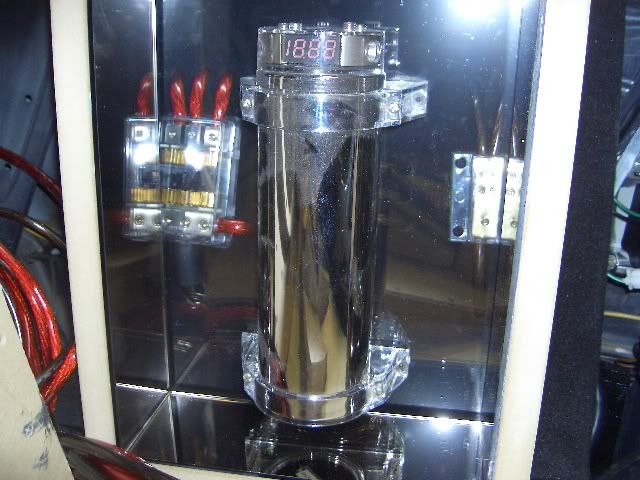

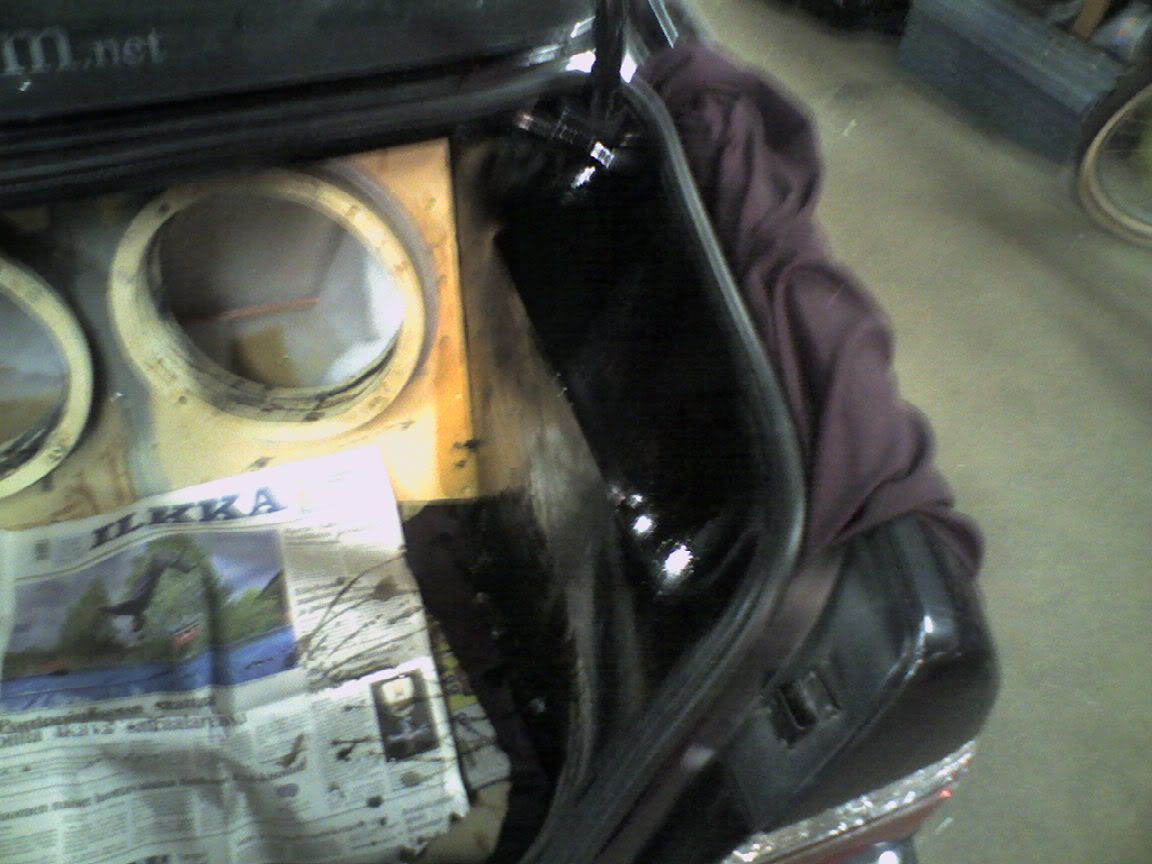

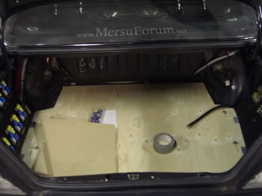

Vknloppuna tuli hieman majailtua tuola hallilla ja kyllähän siinä jotain valmista tuli.

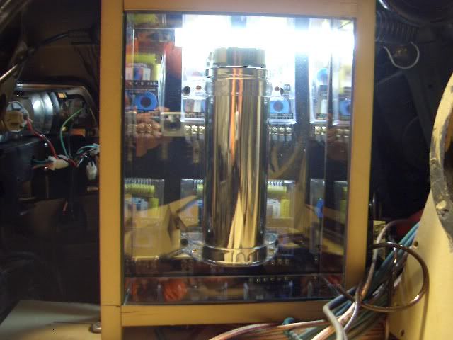

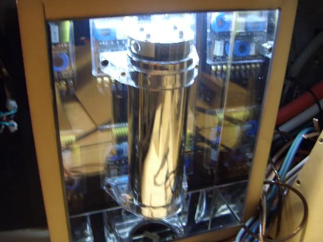

*jakosuodin +jakoblokki asennuslevyt valmiit johdot kytketty ja pultattu kiinni.
*levyjen eteen tulevat kotelot konkille valmiit
*kotelo äänieristetty ja pultattu kiinni
*vahvistin telineet kasattu, odottaa paikoilleen ruuvaamista.

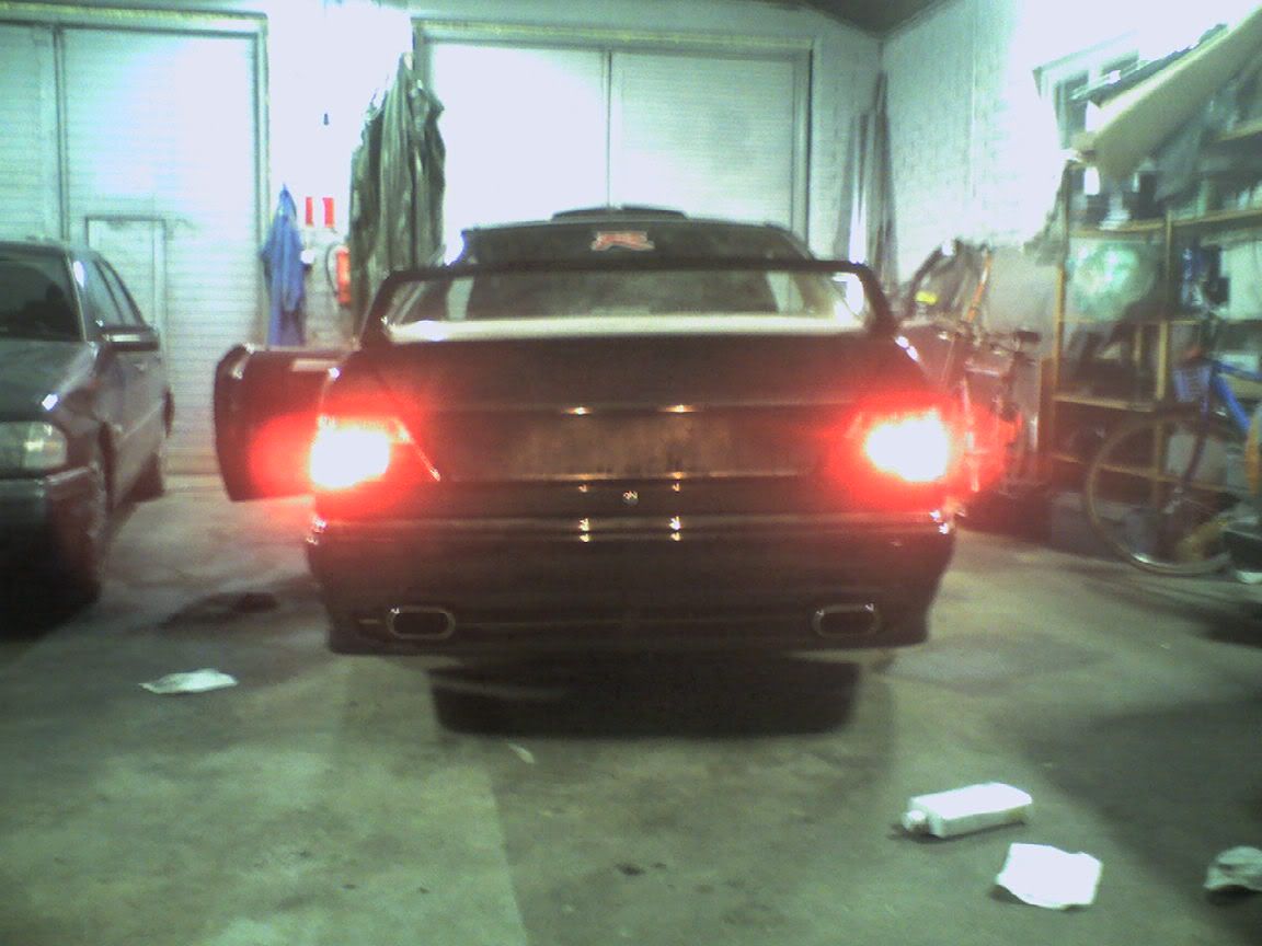

*leditakavalot asennettu
*5000Kelvinin Philipsin H4 diamond visionit heitin noukalle.
*uusi ratti laitettu (Momo millenium EVO)

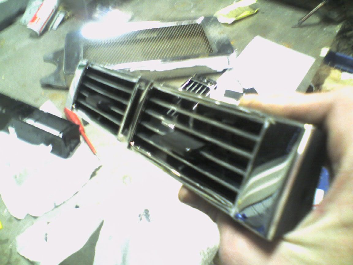

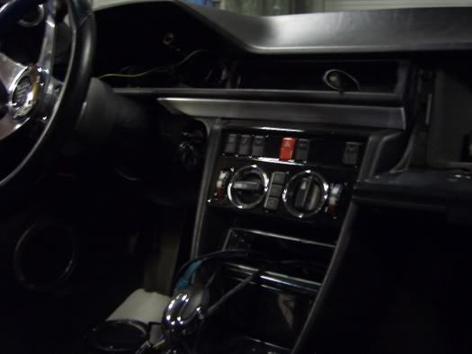

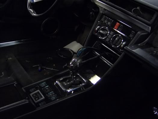

*sisustan paneelit maalattu. ja asennettu. keskikonsoliin tuli metallimustat paneelit ja ovissa ja koelaudassa kiertää "harjattu alumiini" jäljitelmäkalvolla päällystetyt listat.

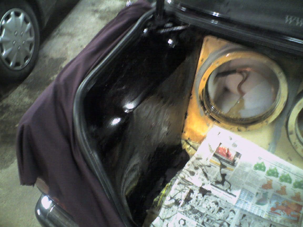

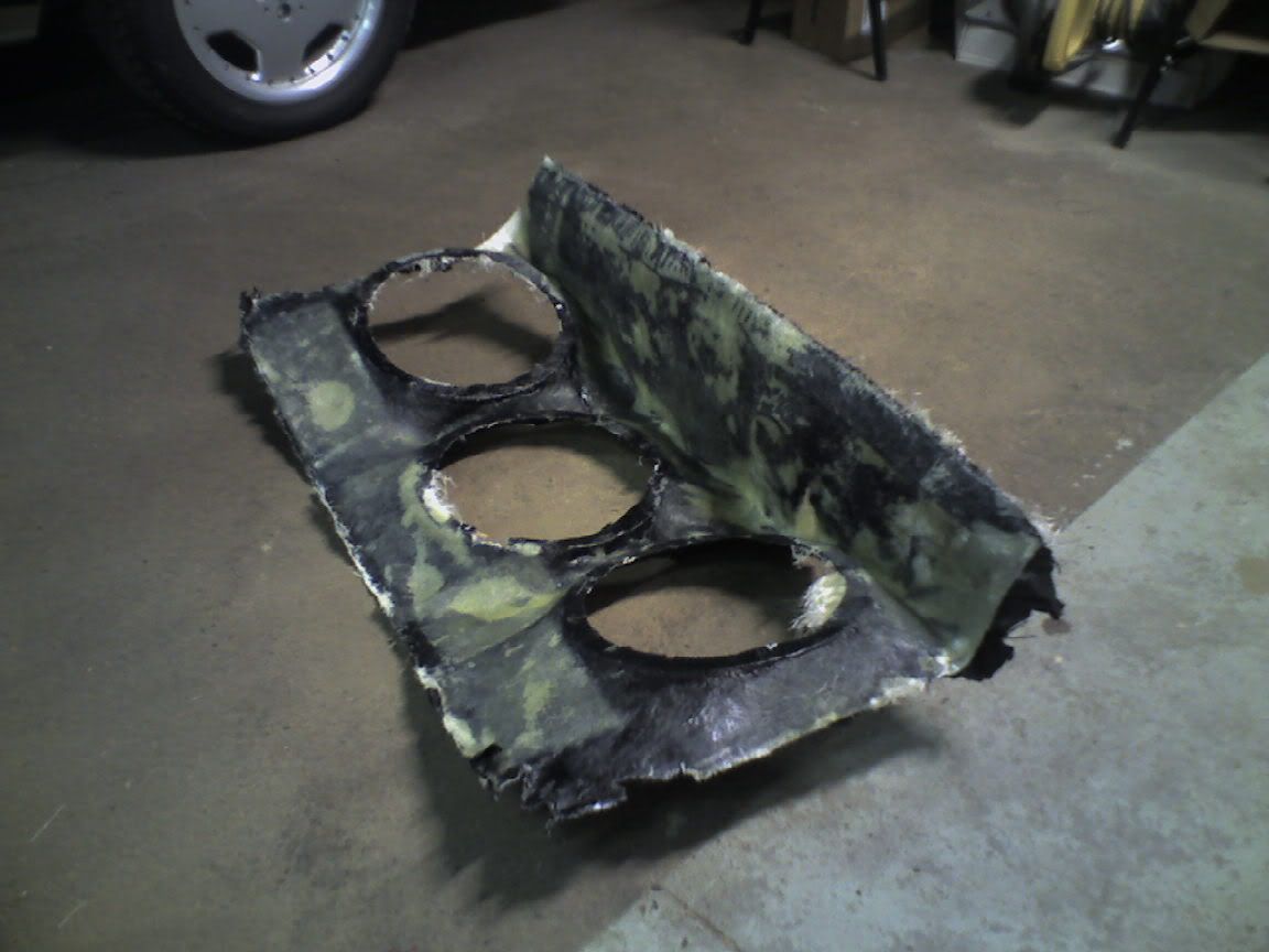

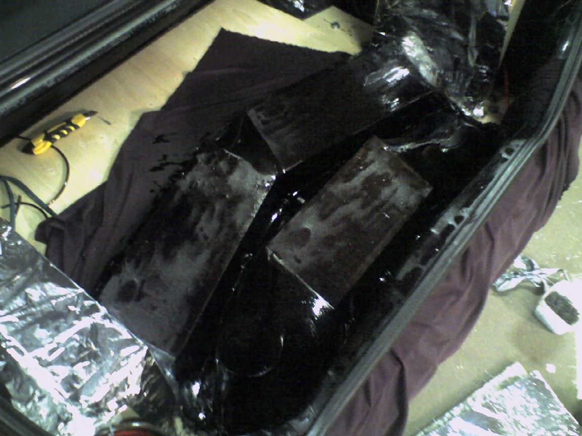

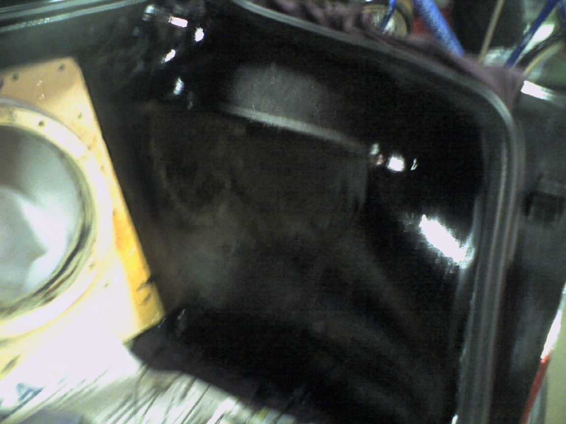

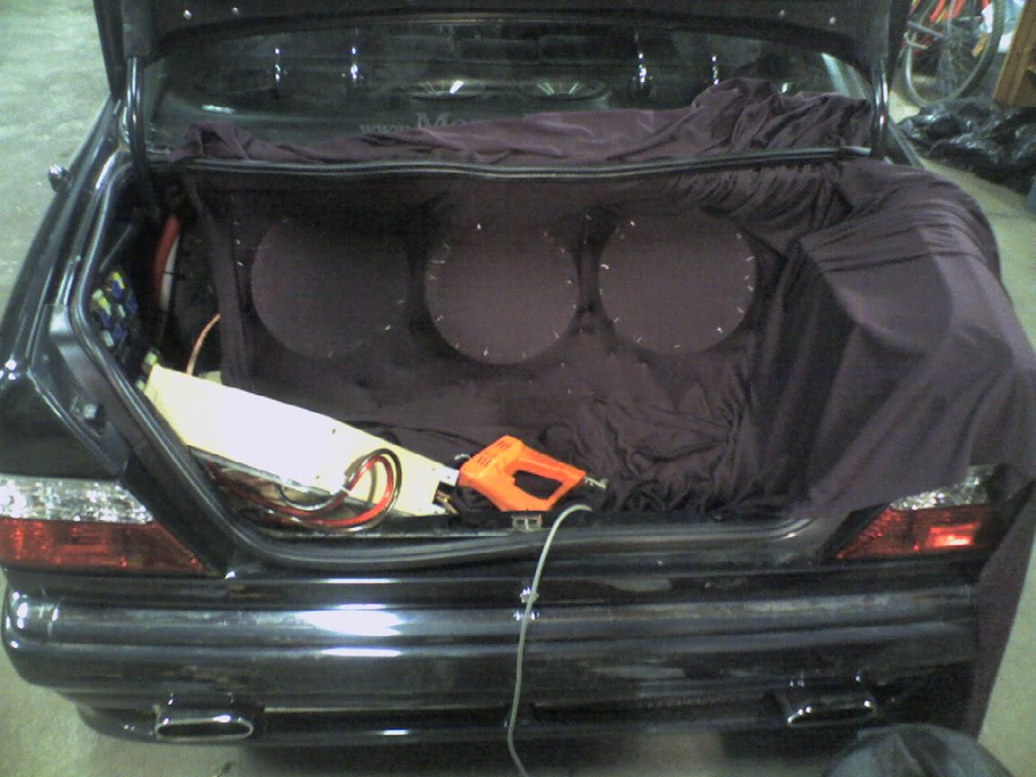

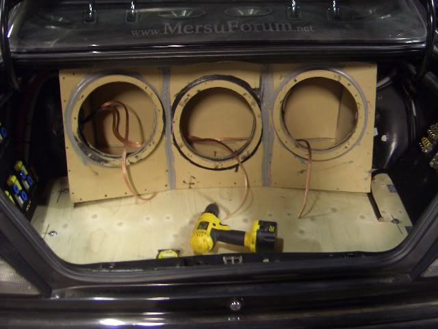

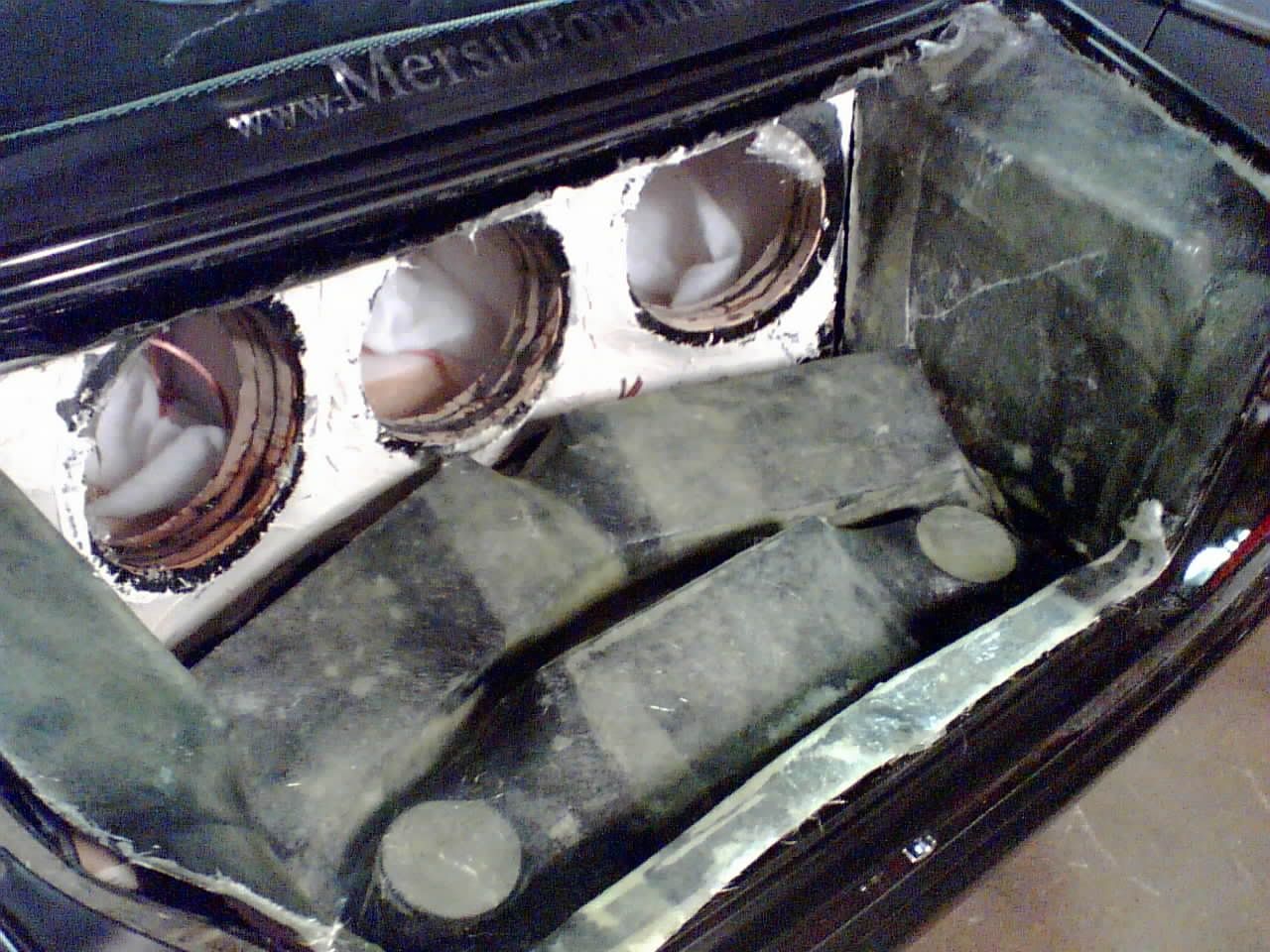

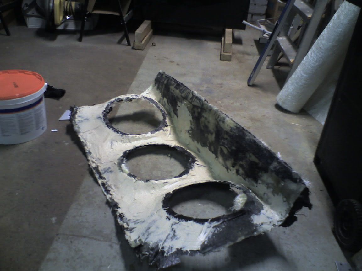

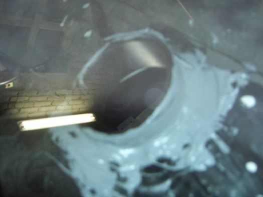

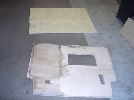

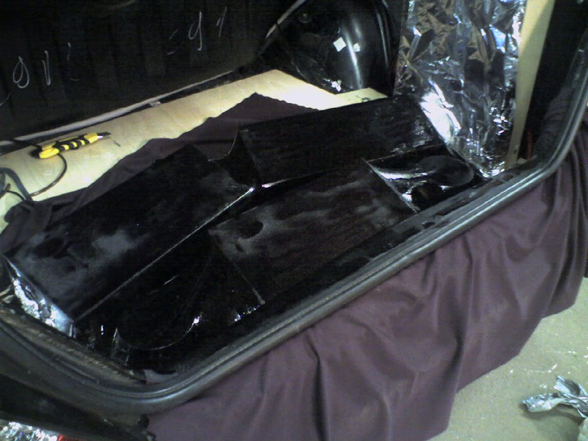

No niin, uusia kuvia roppakaupalla:
ilmatiet tehtiin 75mm putkesta:
http://img.photobucket.com/albums/v433/ ... MG0594.jpg
http://img.photobucket.com/albums/v433/ ... MG0593.jpg
johdotusta:
http://img.photobucket.com/albums/v433/ ... MG0595.jpg
http://img.photobucket.com/albums/v433/ ... MG0596.jpg
http://img.photobucket.com/albums/v433/ ... MG0597.jpg

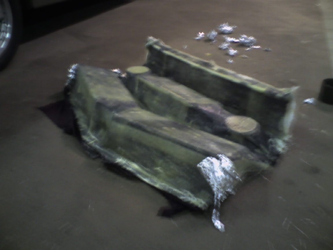

uusi pohja:
http://img.photobucket.com/albums/v433/ ... MG0598.jpg

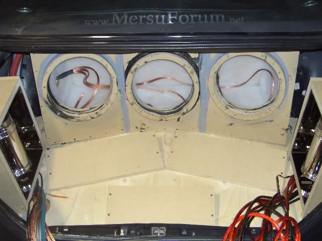

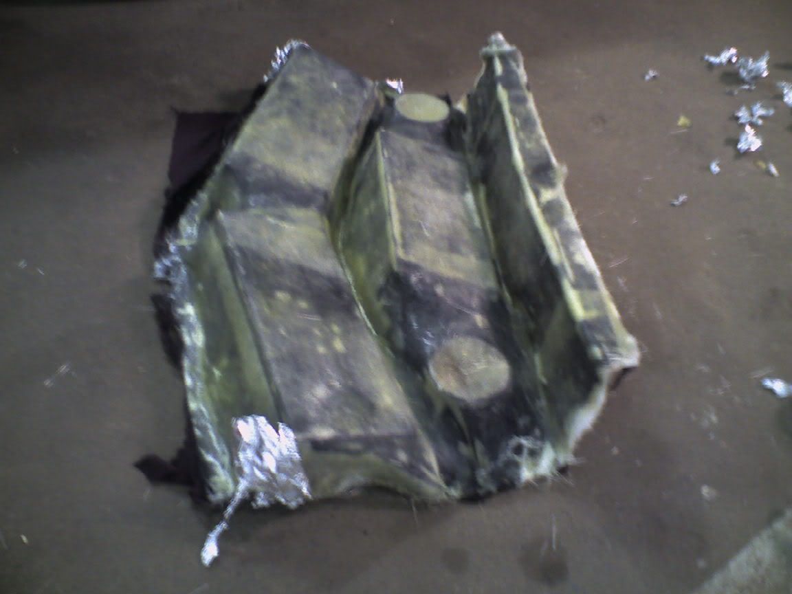

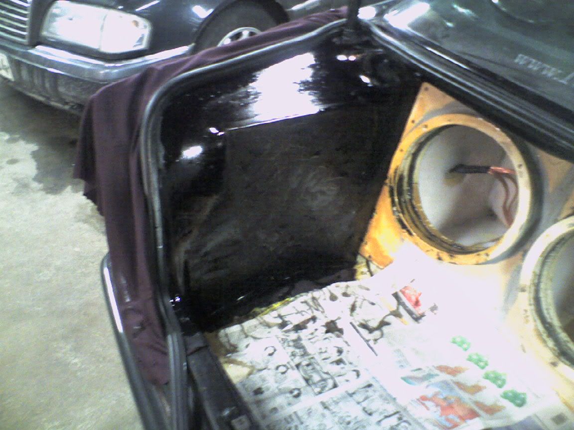

Kotelon kasausta:
http://img.photobucket.com/albums/v433/ ... MG0611.jpg
http://img.photobucket.com/albums/v433/ ... o-0008.jpg
http://img.photobucket.com/albums/v433/ ... MG0617.jpg

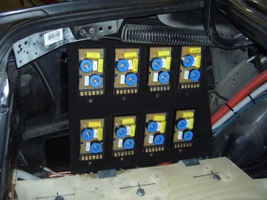

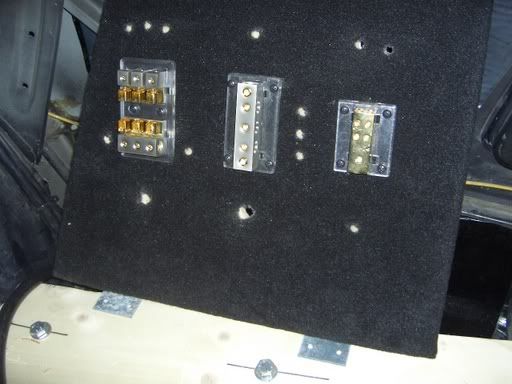

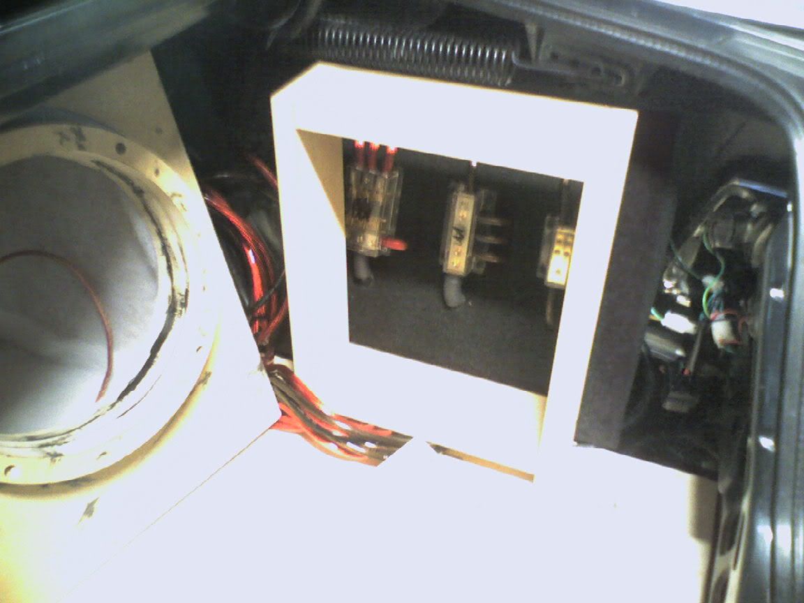

jakosudinteline:
http://img.photobucket.com/albums/v433/ ... MG0599.jpg
jakoblokkien teline:
http://img.photobucket.com/albums/v433/ ... MG0601.jpg

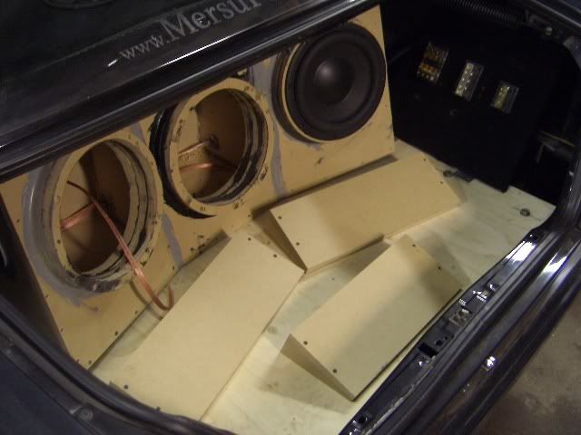

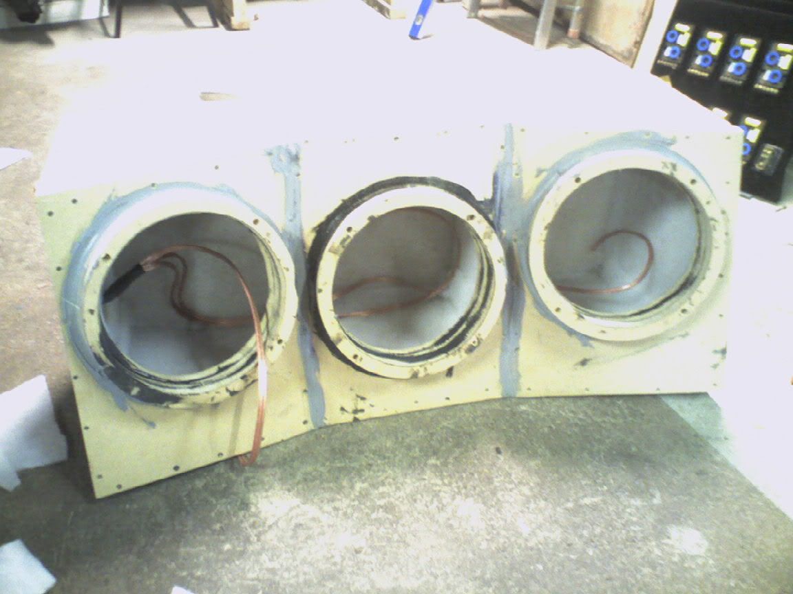

mallailua:
http://img.photobucket.com/albums/v433/ ... MG0603.jpg

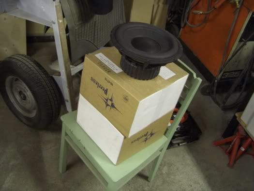

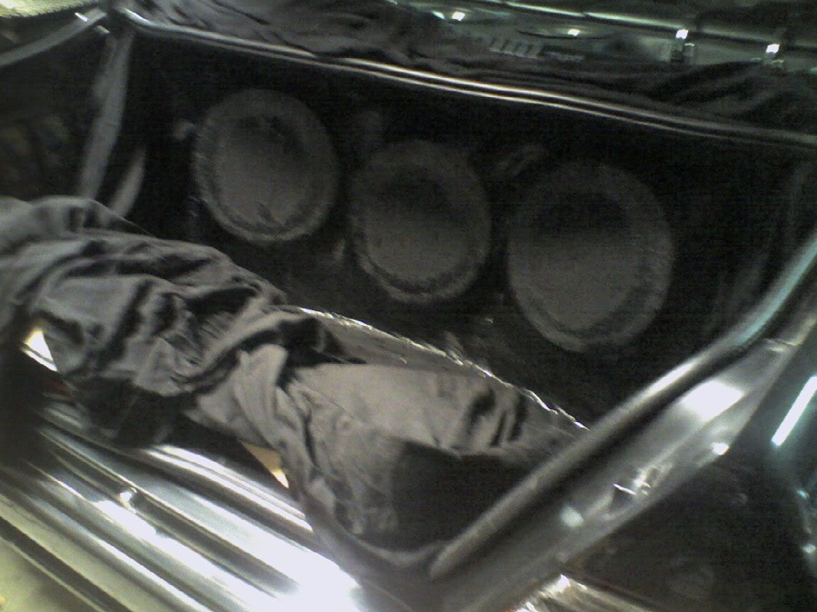

3x Peerless XLS 10":

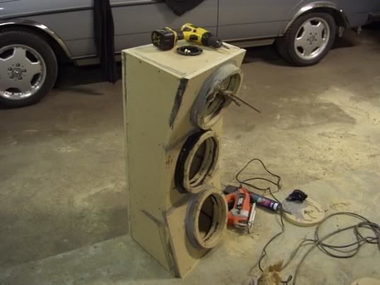

http://img.photobucket.com/albums/v433/ ... MG0604.jpg

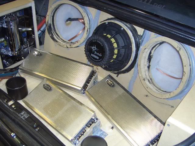

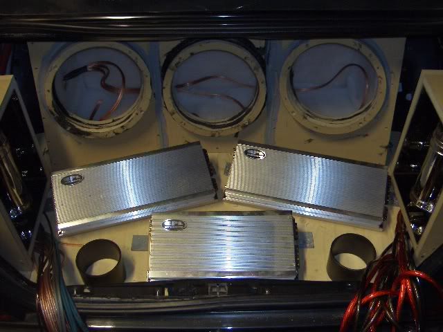

Vahvistimien telineet:
http://img.photobucket.com/albums/v433/ ... MG0619.jpg
http://img.photobucket.com/albums/v433/ ... MG0622.jpg

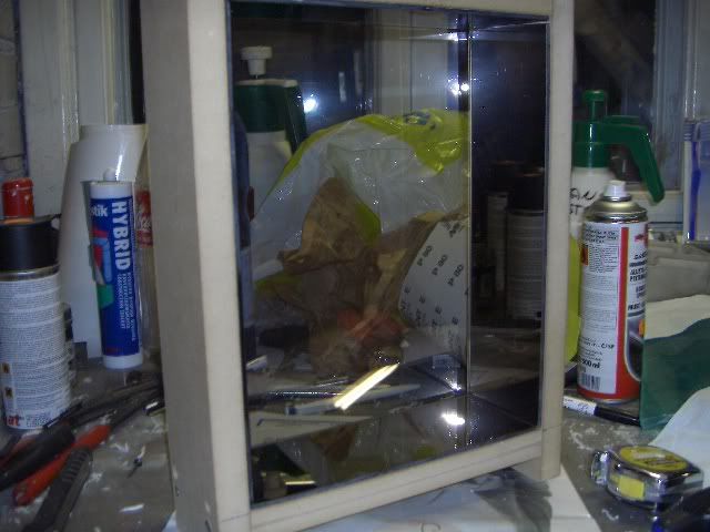

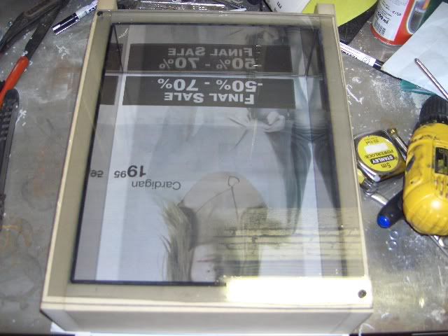

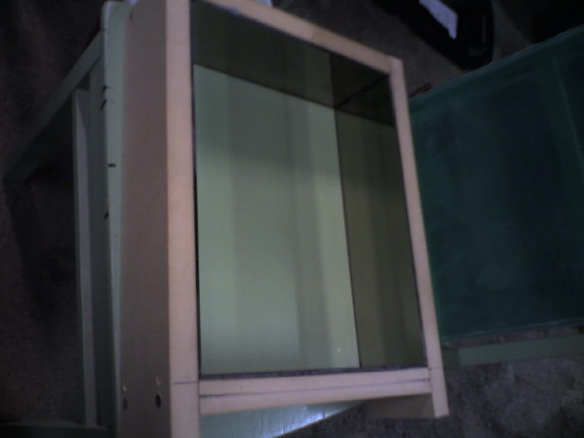

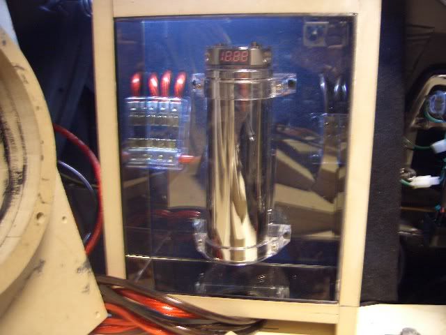

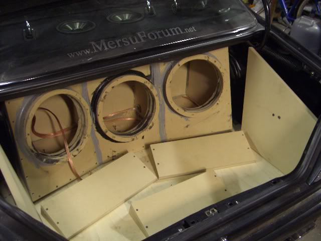

sivuihin ei tullutkaan levyja vaan konkka kotelot pleksillä:
http://img.photobucket.com/albums/v433/ ... o-0012.jpg
http://img.photobucket.com/albums/v433/ ... o-0011.jpg
http://img.photobucket.com/albums/v433/ ... o-0013.jpg
http://img.photobucket.com/albums/v433/ ... MG0636.jpg
http://img.photobucket.com/albums/v433/ ... MG0637.jpg
http://img.photobucket.com/albums/v433/ ... MG0638.jpg
http://img.photobucket.com/albums/v433/ ... MG0630.jpg
http://img.photobucket.com/albums/v433/ ... MG0631.jpg
http://img.photobucket.com/albums/v433/ ... MG0632.jpg
http://img.photobucket.com/albums/v433/ ... MG0634.jpg
http://img.photobucket.com/albums/v433/ ... MG0635.jpg
Mallailua2:
http://img.photobucket.com/albums/v433/ ... MG0639.jpg
http://img.photobucket.com/albums/v433/ ... MG0642.jpg
http://img.photobucket.com/albums/v433/ ... MG0644.jpg
http://img.photobucket.com/albums/v433/ ... MG0645.jpg
http://img.photobucket.com/albums/v433/ ... MG0647.jpg
kangas:
http://img.photobucket.com/albums/v433/ ... MG0641.jpg
sisustaa:
http://img.photobucket.com/albums/v433/ ... MG0609.jpg
http://img.photobucket.com/albums/v433/ ... MG0606.jpg
http://img.photobucket.com/albums/v433/ ... MG0605.jpg

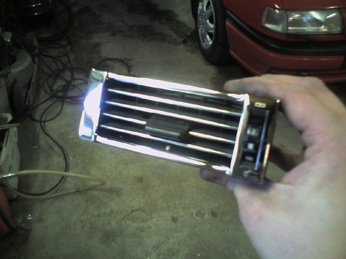

valot:
http://img.photobucket.com/albums/v433/ ... o-0005.jpg
http://img.photobucket.com/albums/v433/ ... o-0006.jpg

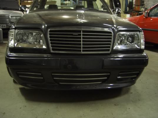

puskurin kilven paikkaa kavennettin n.10cm ja uusi maali:
http://img.photobucket.com/albums/v433/ ... MG0608.jpg

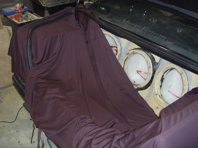

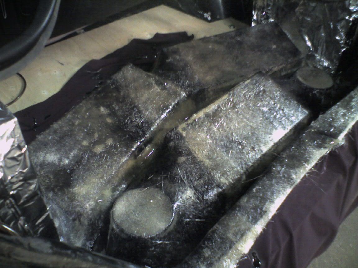

Tällästä siis saatu aikaan, tällä hetkellä kuidutan subien eteen tulevaa paneelia... TO BE CONTINUED.

jakosudinteline:

Tässä vaiheessa näyttää kyllä hienolta, odotan kyllä mielenkiinnolla kun on asennukset täysin valmiina

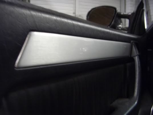

tulipa fiksun näkönen noista ex jalopuulistoista
Millä nuo koelaudassa olevat vaakalistat on kiinni? Keskikonsolin jalopuut osaan kyllä irroittaa, mutta noita vaakalistoja en ole koskaan tarvinnut veivailla irti...... Vai irroititko listoja ollenkaan kun liimasit uuden "alulistan" paikoilleen?

no jalopuutahan ne ei oo ollu enää pitkään aikaanjoop79 kirjoitti:tulipa fiksun näkönen noista ex jalopuulistoista![]()
Millä nuo koelaudassa olevat vaakalistat on kiinni? irroititko listoja ollenkaan kun liimasit uuden "alulistan" paikoilleen?
mittarin nyppään ite irti suorakulmilla, mutta mikä tahansa muukin n.3-5cm leveä ohut metallisuikale käy, niillä saa vaputettua ne mittarin hakaset 2ylhäällä 2alhaalla. tuuletusritilät varmaan osaatkin irrottaa. sieltä paljastuu tuon kuskin puolimmaisen listan kiinnitys ruuvit 2kpl 4mm (8mm hylsy)muttereita toinen mittarin puolella ja toinen ritilän puolella. sitten tuo keskimmäisen listan ruuvit löytyy keskiritilän alta. hanskalokeron kannesta avaat ruuvit ja sieltä saa jotenkuten löysättyä 3kpl muttereita sitten viimesen pikkulistan saa irti kun otat pois sen apparin ritilän. sivulistat on kiinni 5 mutterilla ja nehän löytyy kun otat ovipahvin irti. ja pakko nuo on irroittaa jos haluaa edes jotenkuten siistin lopputuloksen.

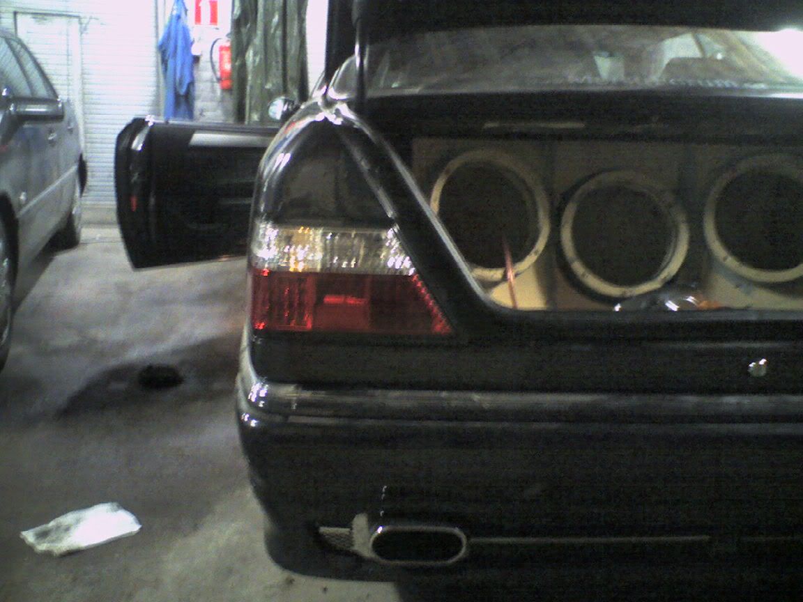

Ihan saat mersuporistakin tommoset takavalot...CH kirjoitti:Millä päällystit/maalasit noi jalopuu listat? Ja mistä hommasit noi takavalot, japilta?
VW Golf Variant TDi -97 ++90hv++
[url=http://kotisivu.dnainternet.fi/bluebeas/Merssu/]MB 190E 2.0 -87 (kuvat)[/url]
[url=http://kotisivu.dnainternet.fi/bluebeas/Merssu/Miitti%2016-10-05%20Pori/]Porin miitti 16.10.05[/url]
ennen ne oli maalattu MB:n Chalkedonblau:lla, mutta nyt laitoin mun mielestä alfan isokiteisen metallimustan noihin keski paneeleihin. listat päällystettiin kojelaudasta foliatecin kalvolla ja ovista jollain muulla mitä löytyi paikallisesta mainostoimistosta, ei eroa juurikaan tuosta foliatecin kalvosta muutakun ettei sitä voi lämmittää. foliatecin kalvo ei riitä noihin ovilistoihin ainakaan coupessa kun tarran leveys on vain 50cm.CH kirjoitti:Millä päällystit/maalasit noi jalopuu listat? Ja mistä hommasit noi takavalot, japilta?
valot on japilta ja väitän kyllä että edullisemmat kuin mersu porissa, ja myykö se muka ledivaloja? varmaan normi puna/valkosia, valkosia, mustia ja punasia mutta tuskin näitä uber tuning valoja.

jonkunlaisia kännykällä napsittuja kuvia noista paneeleiden teosta:
subipaneeni:
http://img.photobucket.com/albums/v433/ ... o-0014.jpg
http://img.photobucket.com/albums/v433/ ... o-0015.jpg
http://img.photobucket.com/albums/v433/ ... o-0017.jpg
http://img.photobucket.com/albums/v433/ ... o-0019.jpg
vahvistinpaneeli:
http://img.photobucket.com/albums/v433/ ... o-0020.jpg
http://img.photobucket.com/albums/v433/ ... o-0021.jpg
http://img.photobucket.com/albums/v433/ ... o-0023.jpg
http://img.photobucket.com/albums/v433/ ... o-0027.jpg
http://img.photobucket.com/albums/v433/ ... o-0028.jpg
jonkun verran on vielä hommaa noiden kanssa, reunat pitää muotoilla uusiksi ja kuiduttaa vähintään kerran uudestaan. subipaneeli kittailtiin aluksi ihan kipsilevykitillä jotta se saadaan helposti hiottua muotoonsa. sen jälkeen kuidutetaan uusiksi ja sitten vasta varsinaiset pohjat. vahvistinpaneeli onnistui hieman paremmin, koska se oli helpommassa paikassa, joten siihen vain toinen kerros kuitua ja pohjat. sivustojen paneelien teon aloitan huomenna ja katotaan jos ne sais irtikin vielä vknloppuna.
vielä muutama kuva kromi ehosteista noihin AC-ritilöihin. ihan hienosti sopii kun nuo rivat oli jo ennestään kiillotetut:
http://img.photobucket.com/albums/v433/ ... o-0024.jpg
http://img.photobucket.com/albums/v433/ ... o-0026.jpg

Lisää kuvia. Nyt olis kaikki paneeli muodossaan eli niitä tuli nyt se 4kpl. nyt sitten alkaa se armoton sovittaminen sekä paklaus ja toisen kerroksen kuiduttaminen.
sivustat:
http://img.photobucket.com/albums/v433/ ... o-0032.jpg
http://img.photobucket.com/albums/v433/ ... o-0031.jpg
http://img.photobucket.com/albums/v433/ ... o-0030.jpg
http://img.photobucket.com/albums/v433/ ... o-0029.jpg
http://img.photobucket.com/albums/v433/ ... uva011.jpg
http://img.photobucket.com/albums/v433/ ... uva010.jpg
ja jatkuu....

Noh takahutlaari rupee näyttään aika hyvältä... ei taida olla vararenkaalla mitään asiaa tonne...

Kertokaas mulle mitä hyötyä ton gelgoatista on? Noissa muottihommissa sitä ilmeisesti ainakin käytetään mutta ilmeisesti sellaisesta ei ole kyse tässä tilanteessa?EVO X kirjoitti: Kunhan nyt saisi sen ekan gelcoat kerroksen niihin niin pääsis hieman tarkatelemaan sitä pintaa tarkemmin.
MB 190E 2.3 -92
Gelcoatia käytetään nimenomaan lasikuidun huokosten ja pienien kolojen tasoitukseen mikä esim kitillä on aivan toivoton homma. Samalla se toimii ns. nestemäisenä pakkelina koska pinnasta saa helposti 2-3mm paksun ja se kovettu jopa kestävämmäksi kuin itse laiskuitu. Gel tulee siitä että kuivuessan "maalin"pinnalle nousee Geeliaine joten pinta tasoittuu entisestään. Kuivumisen jälkeen pintaa ei voi maalata automaalilla suoraan vaan Geeli kerros täytyy hioa ja sen jälkeen ruiskuttaa Geelipohjaaine (vastaava kuin muovipohjaaine), sitten vaan maalia päälle..jos siis pinta on jo tarpeeksi hyvä..NOTpinion kirjoitti:Kertokaas mulle mitä hyötyä ton gelgoatista on? Noissa muottihommissa sitä ilmeisesti ainakin käytetään mutta ilmeisesti sellaisesta ei ole kyse tässä tilanteessa?
