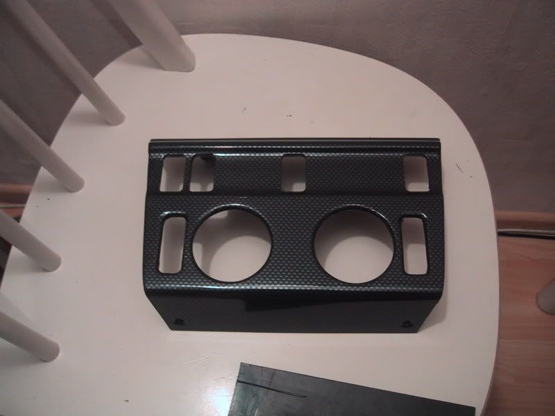

Tänään tuli laitettua teinix kalvoa kojelaudan puu-osiin., hiukan hankala oli purkaa nuo kojelaudan listat, alaosan joutu poistamaan ja virta lukon ja ratin välistä pienellä 7mm lenkillä 1/4 kierrosta kerrallaan mutteri irti :shock: :roll: muut olikin hiukka helpompia, täytyy vaan olla gynegologin sormet :lol:

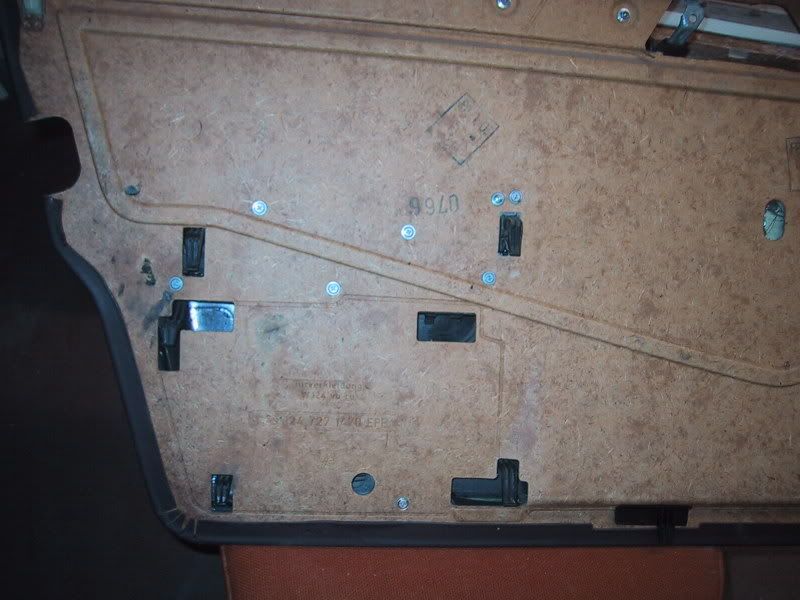

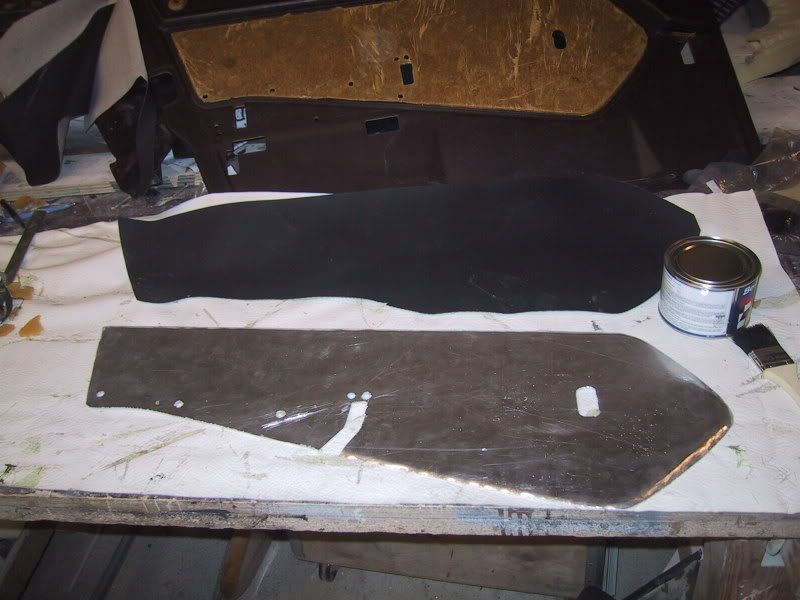

Verhoilu on toteutettu purkamalla alkuperäinen kangas pois ja pläkkämällä muoto 1,5 mm alumiini levystä, levy verhoilttiin keinonahalla ja llimattiin ovipahvin kiinni.

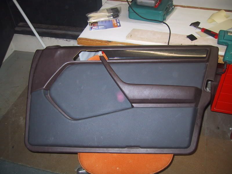

Kahvan muovinastat joutu korvamaan "ralliruuveilla" takaa
Lahopuu osien halkeamat korjattuna
Valmis kalvotettu osa

"Silakka" ennen verhoilua 8)
"silakka" nahkat päällä ja toisella kyljellä valmiina kiinnitettäväksi

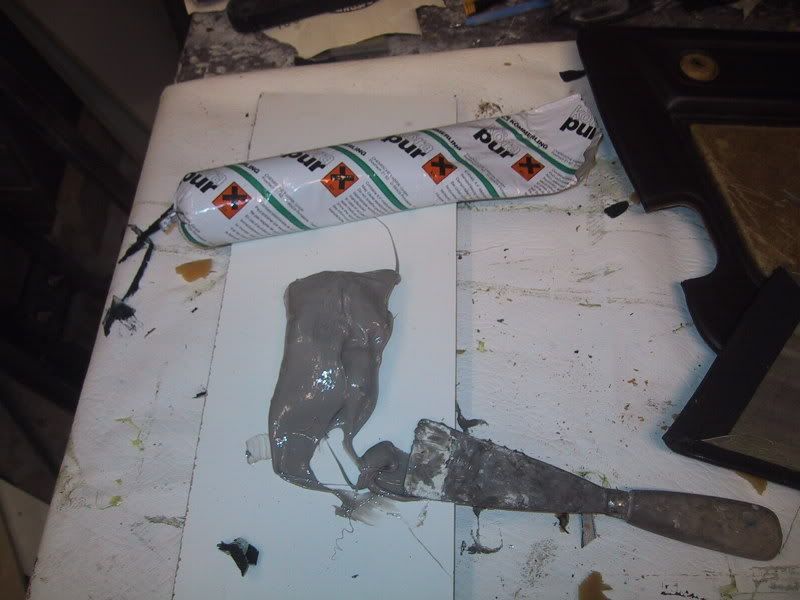

Kiinnitys ovipahviin tapahtuu ns "norsunpaskalla" hiukka sikaflexin tapasta , mutta aikas paljon tuhdinpaa tavaraa, ei irto päivässä käsistä kuten sika
