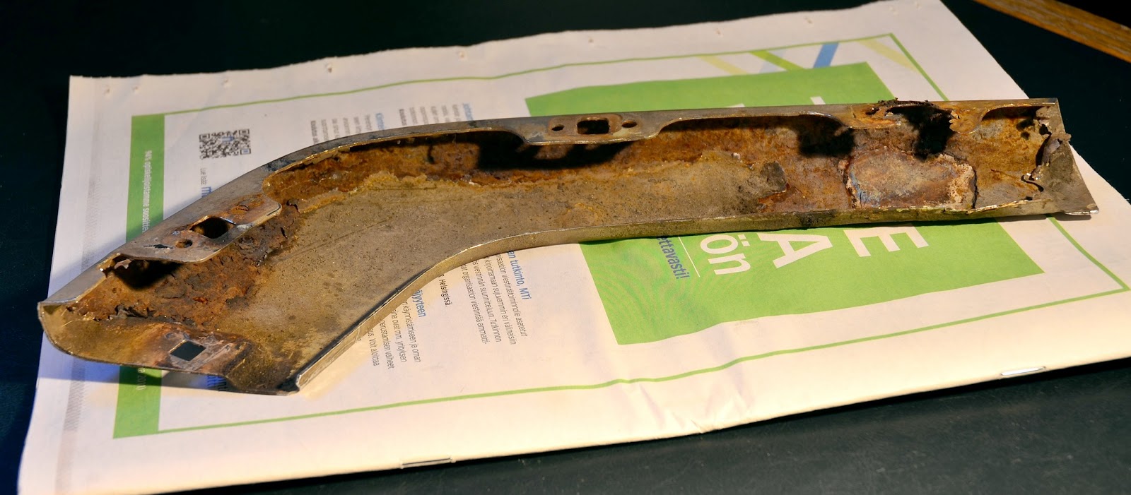

Tässä kuva maalaushommasta joka pitää tehdä samalla takapuskurille:
Vähän kelju sää tehdä pesu tuolle puskurille mutta ei voi mitään. Vois tietty olla pelimiehen liike mennä johonkin TI-pesulaan pesemään tuo nyt kun se on irrallaan. Kotona on vähän nihkeesti tilaa pyöritellä kylppärissä isoa osaa. Ehkä onnistuu.
Apukuskin puolelta siitä kontin tötteröstä paljastui sitten taas vihoviiminen yllätys, toki näitähän osaa odottaa:
Pitää tutkailla mikä korjaus tuolle nyt tehdään, toisin sanoen pitääkö tommonen tehdä itse vai vieläkö tuohon sais korjauspeltiä. Ehkä jostain purkaamolta voisi löytyä tervettä peltiä?
Muovitötterön kun tiskasi niin paljastui että se on vielä aivan ehjä ja hyvässä kunnossa. Ruotsinmaalaus on tehty puskuri irti ja hengitystötterö paikalla ollessaan. Luukun pinnassa on maalia ja röpelöinen lakkapinta. :lol:
Kuskin puolella vaikuttaa vielä napakalta mutta putsi jäi eilen kesken, pitää putsata tänään loppuun niin näen mitä muoviosien alla on.
Kaaren ruosteongelma näkyy kanssa tuossa kuvassa, pääsyy siis miksi lähdin tätä puskuri-/kromiremonttia tekemään tässä samalla.

Karel
Viestit: 1562
Re: Juhan 1989 560 SEC
Viesti Kirjoittaja Karel »
Ihan 126-perussettiä. Onko tässä ollut ne kurasuojamuovit paikoillaan, vai ei, vaiko vain toisella puolella? Korjauspaloja on aika vaikea löytää. Monet hitsaavat nämä umpeen kun luulevat niiden olevan vain takakontin tuuletusta varten, ja se on vihoviimeinen temppu, koska noiden kautta kabiinin tuuletusilma poistuu. Ts. nuo ummessa ei ilma kulje sisällä.

Juha_M117
Viestit: 1108
Paikkakunta: Alberga
Juu, oli ne läppähimmelit paikoillaan kummallakin puolella. Kuvien ottohetkellä toinen jo irti ja pesty ja kuivamassa.
Pitää funtsia mitä tuolle ruostuneelle puolelle tekee.

Juha_M117 kirjoitti: ↑Ti 03.01.2023 21:31 Juu, oli ne läppähimmelit paikoillaan kummallakin puolella. Kuvien ottohetkellä toinen jo irti ja pesty ja kuivamassa.
En tarkoittanut noiden tuuletusräppänöiden muoveja, vaan puskurissa kiinni olevia suojamuoveja, joiden tarkoitus on estää kuran kertyminen noihin paikkoihin, ja siten vähentää tuota mätävikaa. Niiden tärkeyttä ei yleensä tajuta, ja sitten on kalliit kromit ruvella ja mätäpeikko syönyt pellit. Yleensä jossakin vaiheessa auton elämää ne "unohtuvat" tai sitten ovat jääneet johonkin lumihankeen.

Onko kuvaa noista muoveista, tai siis puskurista jossa on ne paikallaan?
1981 380 SL CNR-130
1985 190 E 2.0 BYV-237
2007 Corvette XNL-267
1989 560 SEC HYL-303
2015 C 200 KTK-911
1989 300 SEL BMM-141
1994 E 320 Coupe OEI-850
Karel
Viestit: 1562
Juha_M117 kirjoitti: ↑Ti 03.01.2023 23:28 Onko kuvaa noista muoveista, tai siis puskurista jossa on ne paikallaan?
Ne pitää irrottaa, jotta puskurin saa irti. Muoviset peitelevyt tulevat kiinni puskuriin takapyörien taakse.
Tässä ne ovat paikallaan: https://www.nettiauto.com/mercedes-benz/sec/13221207
Tästä puuttuu ainakin kuskin puolelta: https://www.nettiauto.com/mercedes-benz/se/12878283
Ja tästä puuttuu repsikan puolelta: https://www.nettiauto.com/mercedes-benz/sel/12283955
Tuossa myynnissä uusi vasemmalle puolelle gen.2 malleihin: https://www.ebay.de/itm/323248572286?ep ... R7DNoJqvYQ

https://www.bonanza.com/items/like/4763 ... -1991-1990
Tuossa on ainakin kurasuojat paikallaan
Näytti puuttuvan käsittelyssä olevassa puskurissa :think:
2013 otetuissa kuvissa ainakin kuskinpuolelta moinen uupuu? Uusissa kuvissa taas näkyy pelkääjän puoli, ilman liparetta
Juha_M117
Viestit: 1108
Aah joo kiitos, nyt selkis. Joo ei minun autossa ole noita. Enkä tiennyt että sinne kuului semmoiset. Päätellen kaikesta muusta mitä löytyy "ruotsinrestauraation" jäljiltä, varmaankin ne läpät on hävinneet myös siinä vaiheessa.
Oisko se tämä osa 122:
Kysäisen noita tänään marmoritiskiltä kun käyn hakemassa Sacco-paneelien kiinnikkeet.
