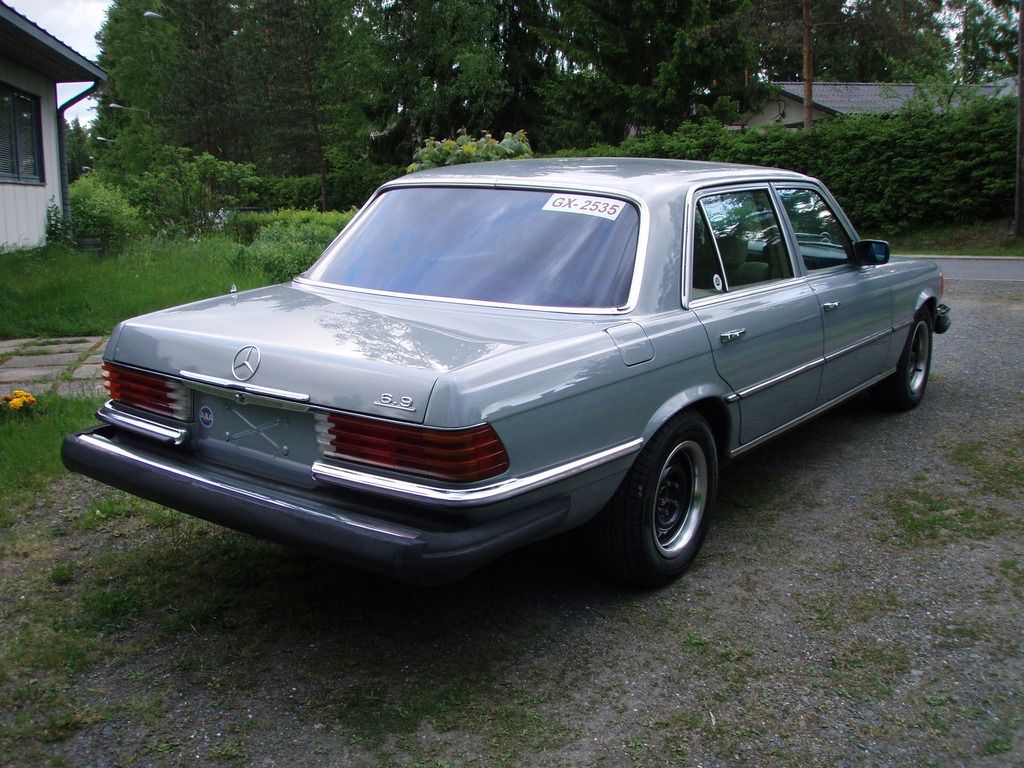

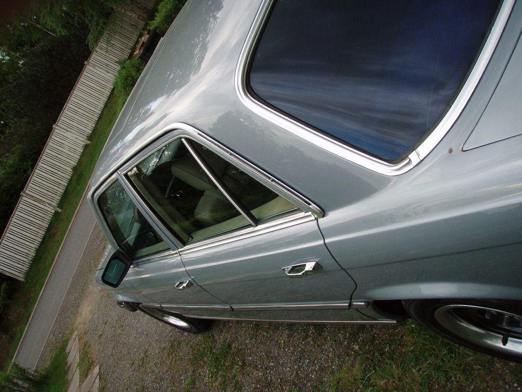

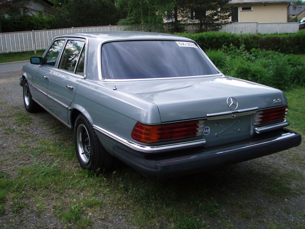

Auto kävi maalipinnan käsittelyssä. Ensin vanha maali vesihiottiin, sitten vasta kiillotettiin koneella ja kestovahattiin. Aika pirun hieno tuli, etenkin kun vertaa lähtökohtaan eli auringon polttama ja laikukas. Nyt pystytään arvioimaan ja minimoimaan maalattavat alueet.

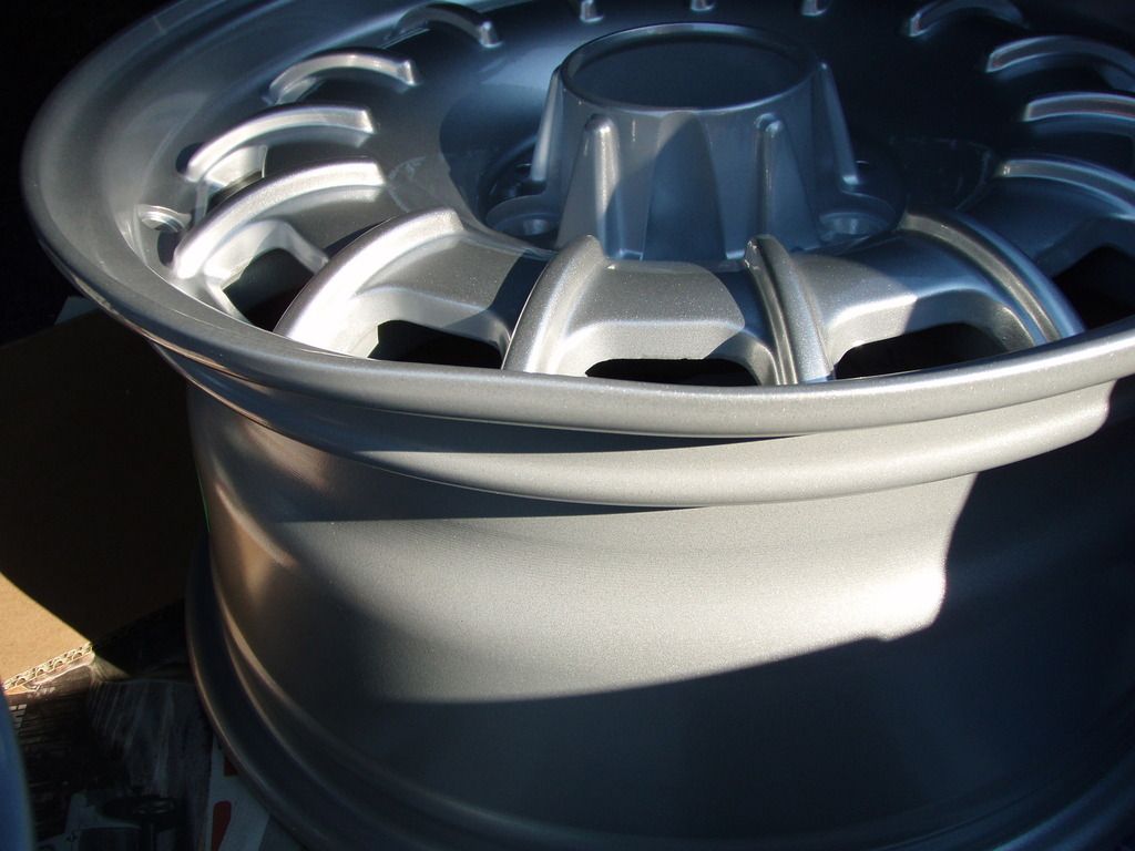

Meinasin viedä uudet Sveitsistä ostamat kiinanbarokit rengasliikkeeseen huomenna mutta en viekään. Yksi vanne on vaurioitunut; huuli on länässä - pudotettu varmaan. Tein reklamaation sähköpostiilla, katotaan mitä Maxilite vastaa. Kellotin kaiki vanteet ja kieroja ne ei ole.
Viestit: 13907
Re: Projektina 450 SEL 6.9
L-Weld on vielä tämän viikon auki ennen lomia. Vein tuon vanteen sinne ja tutkittiin sitä Jartsun kanssa. Hän lupasi yrittää suoristaa huulen rikkomatta maalipintaa. Jos vaan ehtii ennen ensi viikon liikkeen kesätaukoa... ei ole Maxilite vastannyt mitenkään reklamaatiooni.
Vanteeseen muuten kuuluu suorakartiopultit. En tiedä saako niitä harmaasinkittynä mistään, voi joutua tyytymään Bilteman kiiltosinkittyihin :P
