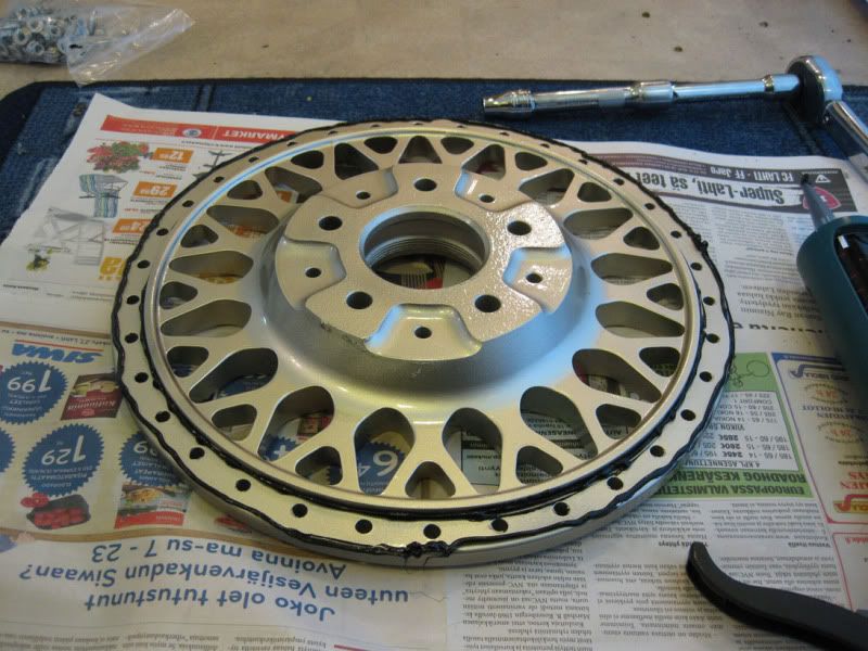

Tällästä tänään:

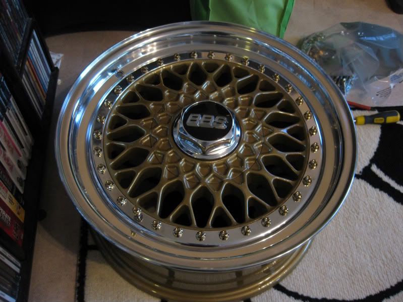

Pulveroidut sisäkehät sain eilen, kuten myös uudet pultit:

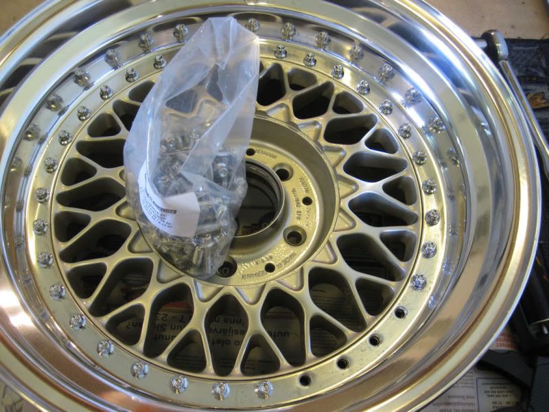

Sitten pääsi vihdoinkin kasaushommiin:
Ja just kun pääsin eilen sanomasta ettei ole ollut ongelmia tuon sopivuuden kanssa niin hetihän niitä tuli:

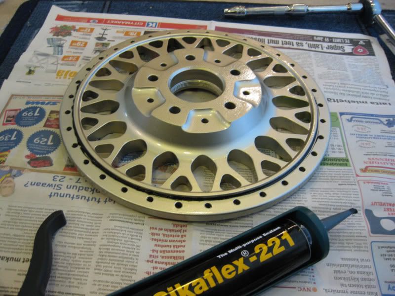

Keskiössä on kaksi liimapintaa, etureunassa ja takareunassa:
Sitten vaan kiinni, ja liimaa taas reunalle:
Pultit kohdalleen:
Tippa kierrelukitetta ruuveihin:
Sitten vaan kiristelemään:
Lopussa taas hymyilyttää:

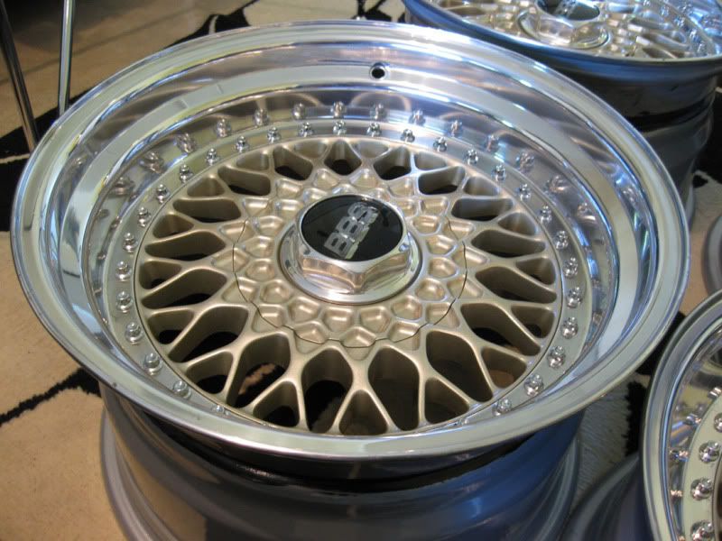

Jottei vaan aika tulisi pitkäksi hain perjantaina tällaiset:
http://img.photobucket.com/albums/v433/evoxgolf/1.jpg
Kysessä on 2x RS 008 & 2x RS 023 (16" x 8"+7")
Ihan hyvin säilyneet orkkikset, näistä on hyvä tehdä, kun eivät ole niin hapettuneet.. Tarjouksia? 8)

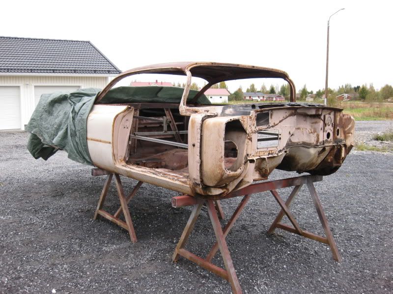

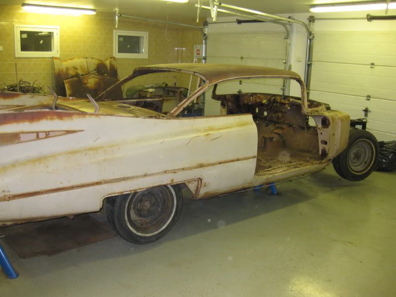

Laitetaas nyt vähän kuvaa tuosta Cadillacista, että missä mennään tällä hetkellä. koriin hitsattiin vahvikkeet ja nostettiin porukalla koppa irti rungolta. Ensi viikolla tulee kaveri pirkkalasta puhaltamaan auton kuivajää/Sooda/Hiekka laitteilla, saa nähdä mitä se nyt sitten päätyy käyttämään. Luultavasti isot pinnat jäällä ja pahimmat paikat Sooda/Hiekka sekoituksella. Puhalluksen jälkeen pintaan tulee Happo, ja sitten alkaa peltityöt, joita korissa on yllättävän vähän. Peltitöiden jälkeen päästäänkin pohjien tekoon ja maalatuksi kori olisi tarkoitus saada kevät/kesä 2010 aikana. Runko puretaan tässä lahiaikoina ja se hiekkapuhalletaan ja maalataan pulverilla kuten myös muut mustat osat. Koneesta irroitettaan laatikko ensi viikolla ja sitten aletaan miettimään koneistuksia ja mitä kaikkea mottiin täytyy uusia. Samoin laatikko löytää tiensä jollekkin spesialistille joka osaa varmasti tarkistaa/korjata sen. Kaikki kromi osat lähtevät ensi myös viikolla välittäjänä toimivalle kaverille ja ne valmistuvat Puolassa talven aikana. Voin laitella kuvia taas kun projekti edistyy.
Kummeli
Viestit: 1095
Paikkakunta: Etelä-Pohojammaa
Viesti Kirjoittaja Kummeli »
Hieno rojekti! Ei ainakaan tartte miettiä mitä tekee vapaa-aikana. :lol: Tuossa sitä onki värkkäämistä että on ajokunnossa.

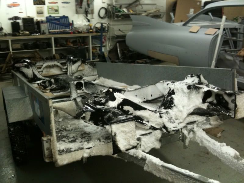

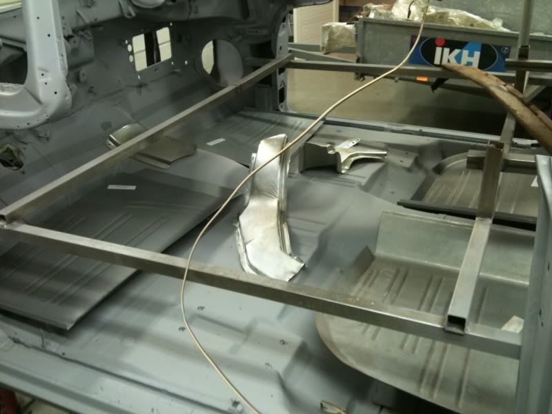

Kadinlakkiakin on vähän taas tehty, Kori irto-osineen on nyt soodapuhallettu, ja itse kori on epoksissa. Muut osat maalataan epoksilla vasta kun ne on korjattu. Yllättävän vähän tekemista noista luukuista ym. silti löytyy. Ovet menee ihan sellaisenaan, ei ruostetta eikä kolhuja, lokasuojissa molemmissa n.5x10cm paikka hitsattavaa samoissa kohdissa. Konepellissa ja takaluukussa molemmissa reunoissa sanottavaa, mutta täysin korjattavissa. Kaikki lattiapellitkin on saapuneet, joten pääsis aloittelemaan hitsausta, takapenkkien alle pitää vielä valmistaa palat. Lattioiden lisäksi siis korissa on hitsattavaa takasiipien alustat sekä takapyörän kaaren ja kyljen välinen alue n. 3cm kummaltakin puolen. tietysti muutaman pienenpienen paikan joutuu heppaamaan sinne tänne, mutta ihan hyvähän tuo on. Runko purettiin, hiekkapuhallettiin, maalattiin hapolla ja sen jälkeen pulveroitiin mustalla ja kirkaslakalla, hieno tuli. Seuraavaksi olisi akselistojen vuoro ja uusien alustan osien tilailua.
Muutama kuvatus:
Puhallus:
Valmista:
Epoksi:
Kontin pohja:
Kylkeä:
Lattiapellit ja kunnostetut ilmakanavat:
Runko hapossa:
Maalissa kuljetuksen jälkeen:
Muuta kunnostusta:
Ennen:
Jälkeen:
Ennen:
Jälkeen:
Ennen:
Jälkeen:
Lisäksi on puhallettu ja pulverimaalattu vaikka mitä, samoin puhallettu ja sinkitetty jne.. ja vielä on pirusti jäljellä :shock:
