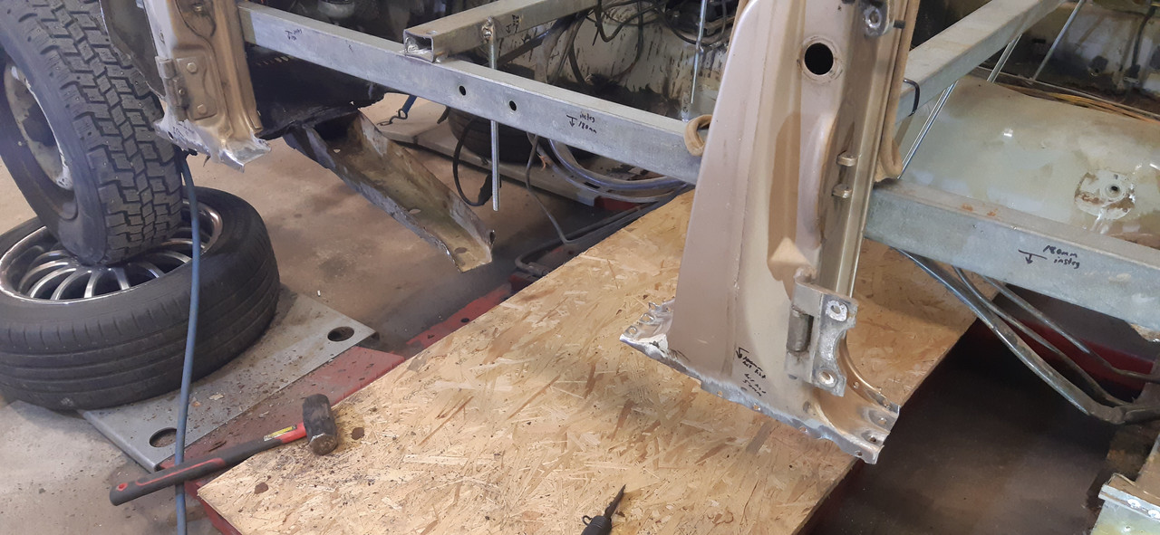

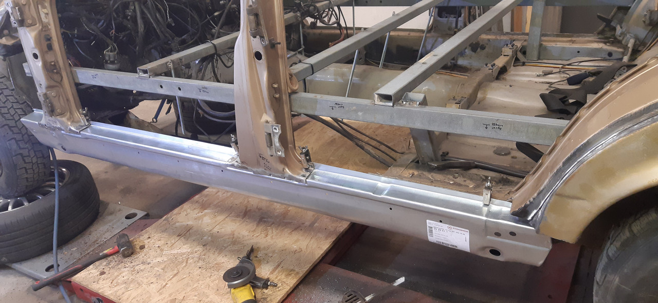

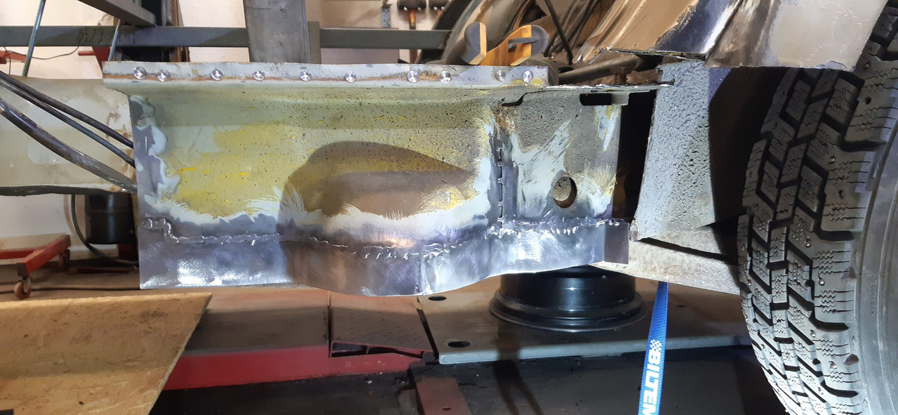

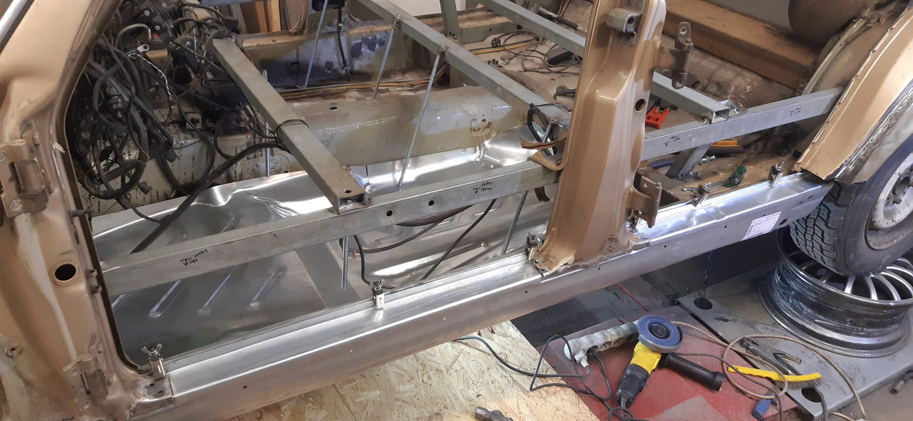

Tänään työt jatkui joululoman jälkeen :)

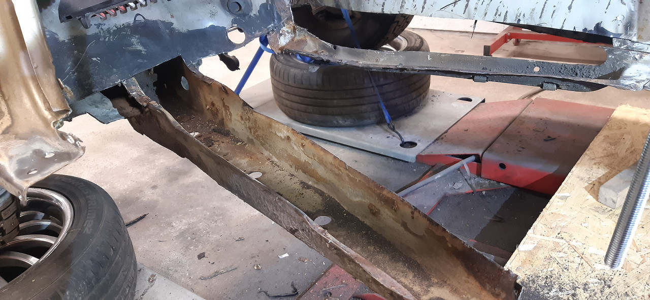

Tarvii paljon tehä peltitöitä ennenkuin pääsen helmaa ja lattiaa laittamaan..
Vasen lokarin reuna vaihettu joskus, oikealla puolella sama homma. Vaihdan ne myös koska on huonosti tehty..
Vanhat helmajätteet otettu pois :)
Kuvagratis bilder online
Helman passailua, aika hyvin se sinne käy heti , tästä jatkan huomena :D
pasi84
Viestit: 1279
Re: w123 300tdt
Viesti Kirjoittaja pasi84 »

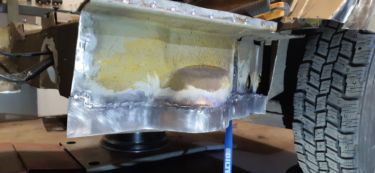

Yks penkin kiinnike..
Laitoin sen uimaan :D

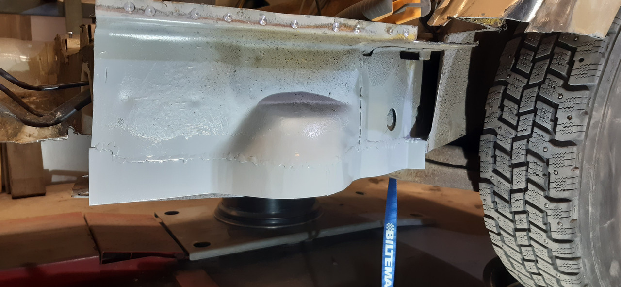

Tein uuden kantin tuonne helman sisäreunaan.
valmis
maalattu
Lattian ja helman passailua
Täytyy vielä tehä muunnoksia ja ottaa pois enemmän vanhaa lattiaa tuolta edestä ennenkuin voin ajatella että alkaa laittamaan noita kiinteesti :D Tästä se sitten jatkuu :P

pasi84 kirjoitti: ↑To 31.12.2020 20:18

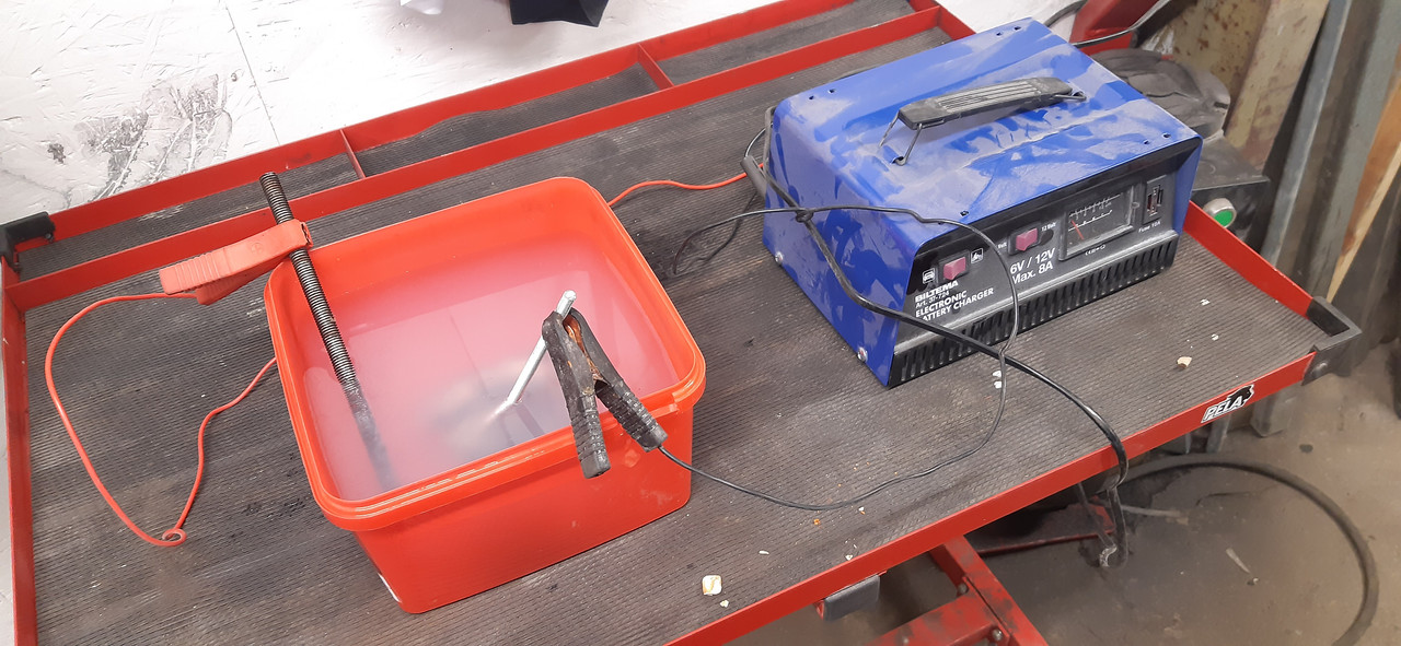

Ei oikein sanojakaan löydy :) Itte olis lannistunu jo monta kertaa.
Mutta uteliaisuus tuosta happokylvystä heräsi. Mitä happoa tuo on ja millainen seossuhde? Pinnoitatko tossa kohtaa vaiko poistatko? Anodissako on jokin viila vai sinkkitanko tms ja katodissa alumiini vai? Millaisella prosessilla poistit ruosteen jos pinnoitus on menossa?
Edit: Niin ja kumpikos se luovuttaa materiaalia anodi vai katodi? Mites se meni....Virta menee + --> - mutta elektronit - --> + ja niitten mukana materia liikkuu --> miinus luovuttaa?
Joskus miettinykkin osien kunnostamista muullakin tapaa kuin maalaamalla. Sinkkiä ja muitakin metallipuikkoja tms. se sitten vaatisi ilmeisesti? Säädettäviä tasajännitelähteitä olisikin mistä joku valjastaa tuohon hommeliin.

Jari Ke kirjoitti: ↑Pe 01.01.2021 09:28
Tuossa on vain vettä ja leipomapulveria. 1ruokalusikallinen pulveria viiteen litraan vettä :D
Ite prosessia en tiedä muuten, jenkatappia käytän tuossa ihan tavallista rautaa. Joutuu kyllä ne välillä vaihtamaan. Tämä on siis vaan ruosteen poistoa varten, täytyy maalata sitten kuitenkin.

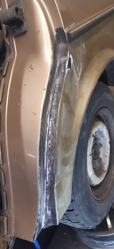

Takimmainen tunkin kiinnike on ihan pilalla joten jätän ne pois kokonaan, helmasta tunkin reiät umpeen siis koska aina ruostuvat niistä rikki :wave:
Hydrometallurgian elektrolyysissä mielestäni anodi luovuttaa koska siitä irtoaa sakkaa joka ei mene katodiin, puhutaan anodisakasta. Mutta, toisaalta puhutaan myös kuparikatodeista jotka tehdään valamalla. Ja ne kyllä liuotetaan eletrolyysissä ja tuloksena on puhdasta kuparia (anodi siis). Googlella varmaan selviää.
Onko tuo ruosteenpoisto tehokasta. Kauanko piti tuon palan olla? Millainen tuli? Se puhdistettava osa siis menee miinuksen. Paljoko ottaa ampeereota eli laturin kokoa mieltin? Itse nyt Geen osia puhdistanut sitruunahapolla.

Elektrolyysillä lähtee kaikki ruoste pois, kun antaa riittävästi aikaa. Esim reiässä olevasta tapista lähtee.

moska kirjoitti: ↑Pe 01.01.2021 17:30 Elektrolyysillä lähtee kaikki ruoste pois, kun antaa riittävästi aikaa. Esim reiässä olevasta tapista lähtee.
Joo tarvii vähintään vuorokauden aikaa.

Ahaa, no mun on pakko vaihtaa helmat ja lattiapellit yhtäaikaan.. koska lattiapellissä on ne helman sisäreunat myös mukana. jotka yhistyvät sitten helmoihin.. Eli lattiapellit on reunojen kanssa eikä pelkät lattiaosat vaan..
Laittaisin kotelon sisään laipion paksusta tavarasta, tarvikepellillä ei korista tule alkuperäisen veroista tukevuudeltaan, varsinkaan farkkuna.

Tulee tarpeeksi tukeva kun kaikki on hitsattu paikalleen. Tuo ei liikaha yhtään mihinkään eikä anna periksi. Onhan se kestänyt auto ajella ihan mätäpeltilöillä nytkin :D Tulee tukeva kun helma yhistetään(hitsataan) alapuoleltakin vielä lattiaan kiinni.

Ei ollut enään mitään mihin hitsata ku kaikki oli enemmän tai vähemmän keksiä. Eikä nuo pilarit ja mitat muutu mihinkään tuossa, et arvaakkaan miten tukeva tuo palkkituki on tuossa. Ja en ala paikkaileen sieltä täältä ja sit ens vuonna saa jostain muualta paikata kun sisäpuolelta helmaa on ihan paskaa suoraan sanottuna.

Hyvä siitä tulee! Ylimääräinen laipio helman sisälle niin pysyy Mersuna, kuvan vihreästä inspiraatiota.

Jos jotain vahvistusta laitan niin en ainakaan kuvan mukaista, sehän ruostuu ensimmäisen vuoden jälkeen jo rikki ku saumoihin jää kosteus. Katotaan miten laitan ja laitanko ollenkaan. Penkin alle tuleva poikittaispalkki vahvistaa koko rakennetta myös joten tuollasiet laipiot ovat aivan turhia minun mielestä.

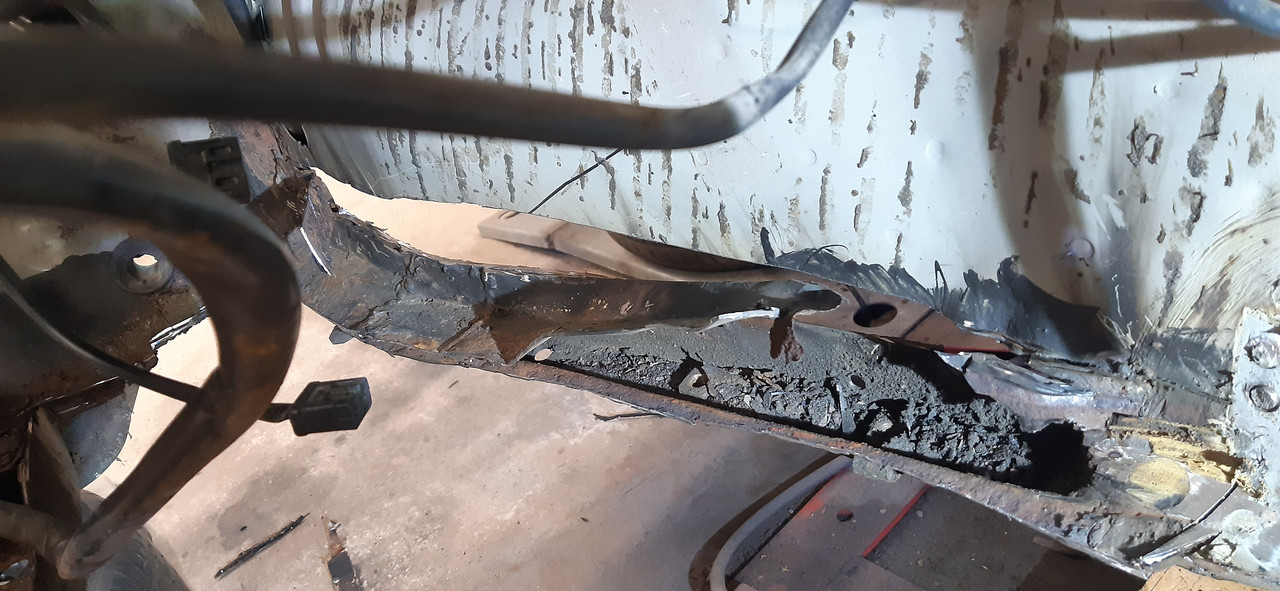

Hommat jatkuu :D Mulle löytyy jatkuvasti lisää työtä :D
Tuossa on ollut 3kerrosta peltiä..
Saan vahvistaa kunnolla tuolta koska originaalina on vahvistuspelti tuossa kardaanitunnelin kohalla..

Jos kotelossasi seisoo vesi on ihan sama onko rakenne löysä vai tukeva, mätäneehän se.
Ja rautalangasta vielä, etten kehoita kääntämään alasaumaa vertikaaliin vaan vahvistamaan heikkoa tarvikekoteloa sisäisellä laipiolla. Jos laipion vielä kallistaa kuvan mukaisesti muodostuu entistä kiertojäykempi rakenne.
Pelkällä 0.8mm kotelolla farmarikori tulee natisemaan takuuvarmasti kiertojännityksen alla.
Pahoittelut, että yritin auttaa.

On muuten valtava ero korin jäykkyydessä kun vertaa ruosteista, korjaamatonta ja sitten ruostekorjattua. Ainakin omassa Coupessa sen huomasi ihan koria tunkilla nostellessa.
Mitä tulee tuohon Andreaksen esitykseen jäykistää kynnys ja näin kompensoida ohuempaa tarvikepeltiä, niin ehdotushan on sinänsä hyvä ja olisi kaiketi jopa aika helppo toteuttaa, eikä maksaisikaan juuri mitään... mielestäni se ei myöskään mitenkään lisäisi/muuttaisi kotelon kosteusriskiä tms. Mutta onko jäykistys tarpeen... se onkin sitten varmaan ihan eriasia. Jos pysyy perus autona niin tuskin mitään merkitystä, mutta jos pellin alle ja voimansiirtoon tulossa päivityksiä ja reilua tehonlisäystä niin sitten merkitys kasvaa...
