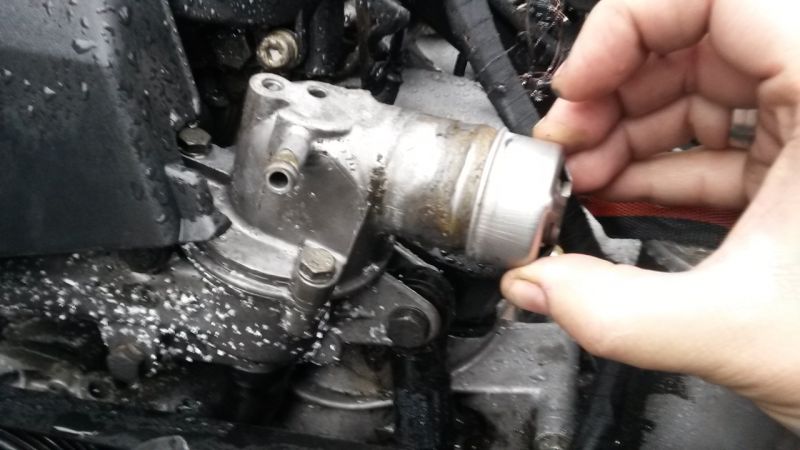

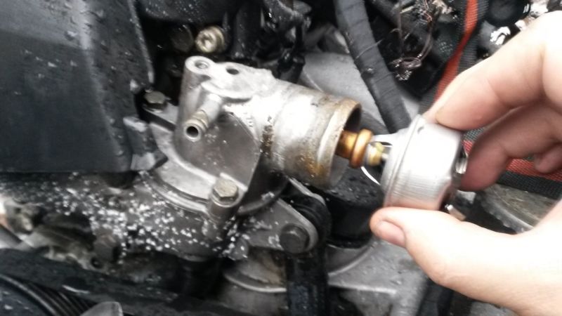

Nonii nyt piisaa lämmintä väyrysessä. Kaupunkiolosuhteissa (nollakelissä) nostaa lämmön 80 asteeseen noin 10-12km matkalla, ja pitää lämmön hyvin vaikka on vähän aikaa tyhjäkäynnillä pihassa.
Asennuksessa oli vähän vaikeuksia, saapunut termari oli erilainen kun tuossa aikasemmassa kuvassa, siinä ei ollu tuota kantta ja pyöristystä, vaan oli päältä avoin. Terävä reuna puri aika hyvin siihen letkuun, mutta sain sen aika syvälle sinne silti. Pikkusen jäi se klemmari kyllä rajoille, että nyt ootellaan millon se porsii...
Aika kovaksi menee se letku kyllä kun moottori on kuumana, en tiiä oisko jääny vähä ilmaa vielä sinne kiertoon.
Re: Lisätermostaatti ylävesiletkuun
No niin, eilen asensin sen Renun (Volvon) termarin ylävesiletkuun ja tänään kävin polokasemassa 30 km:n lenkin. Pakkasta 14 astetta ja eihän ne lämmöt nousseet kuin inan alle 80 asteeseen. Njet hjuva! Ei kai auta kuin tukkia hieman keulaa. Pohjamuovit kaikki paikoillaan eli sieltä ei kylmä hivele.
