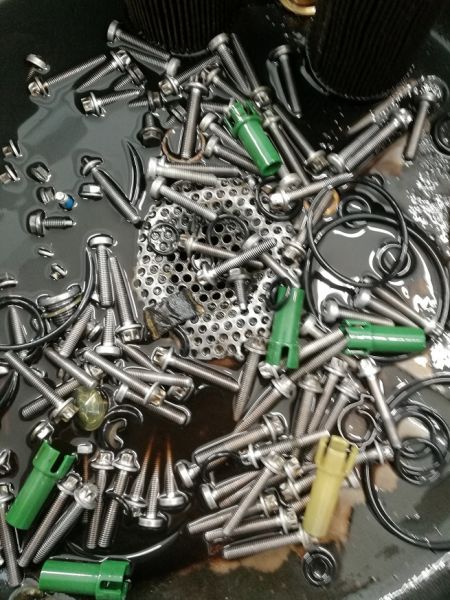

Viestit: 18901
Re: W211 7-vaihteinen laatikko oireilee pahasti
dealer kirjoitti:
simosami kirjoitti:On se hienoa, että pohjanmaalla onnistuu korjaus AINA
Todella hienoa, kerrotko vielä missä niin saadaan tietoa sitä kaipaaville ? Tahtoo olla niin mieli maassa noilla jotka korjatun osan asennuttavat eikä se toimikaan ja menee rahaa hukkaan.
Johdinlevyn korjausta mainostaa monikin yritys, parista on saatu kokemusta miten takuu toimii vaikkei noita korjattuja ole niin paljon asenneltu ;)
Meillä korjatulle on annettu takuu jonka aikana uudelleen rikkoutuneesta korvataan levyn korjauksen hinta uuden levyn hinnasta ja asennuksesta pois.
Muistaakseni yksi on hajonnut ja ainakin yksi oli sellainen ettei saatu toimimaan alkuunkaan.
Uusia on asennettu nytkin alkukesän aikana varmaan puolenkymmentä. Alkuviikosta näkyi taas yksi työlistalla olevan.
Vanhan korjaamista kannattaa kyllä kokeilla niissä malleissa joihin joutuisi ostamaan koko paketin hydrauliikkayksiköineen, uusi osa on niin kallis.
Oli niitä useampikin juhannusviikolla.
