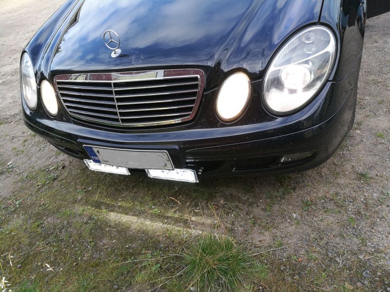

Tuossa 203 kaukovalot alkuperäiskuosissa:
Tuossa lisänä 2x http://www.ikh.fi/fi/kaukovalo-led-5800 ... de-st86200" onclick="window.open(this.href);return false;
