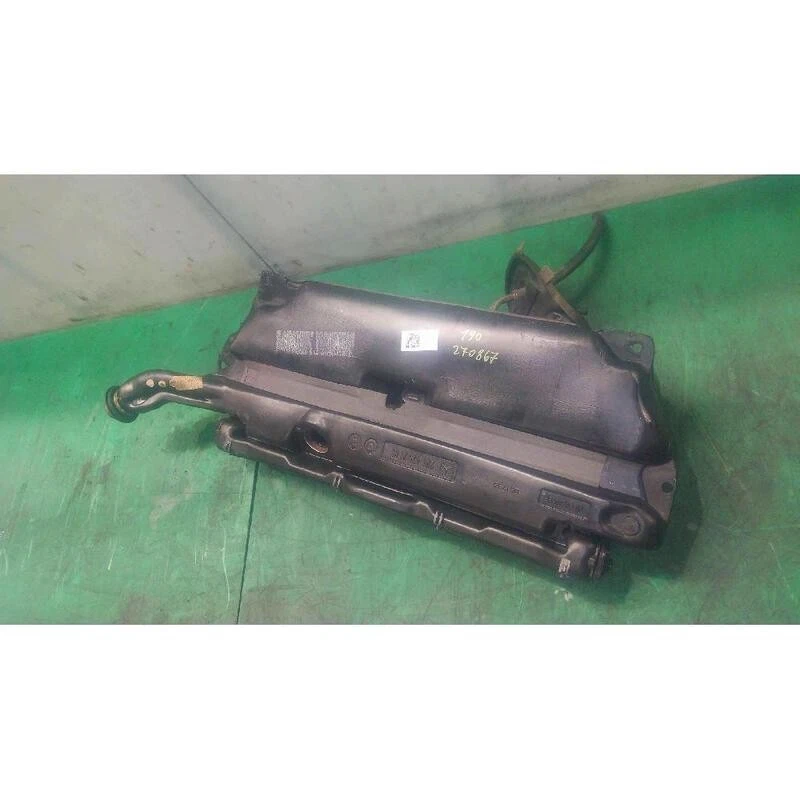

Unohtui mainite eilinen iloinen havainto; tässä on muovinen bensatankki! En ole tällaista autoa omistanut ja tästä voisi vetää johtopäätöksen että W124 on myös? Kun en ole sinne koskaan kurkkinut...
W116 ja W126 on peltinen vielä.

W124 tankki on ainakin ihan peltiä

karra kirjoitti: Pe 21.11.2025 11:47 Unohtui mainite eilinen iloinen havainto; tässä on muovinen bensatankki! En ole tällaista autoa omistanut ja tästä voisi vetää johtopäätöksen että W124 on myös? Kun en ole sinne koskaan kurkkinut...
Kyllä se peltinen on ollut mulla kaikissa 124 ja 201, kuulostaa kyllä niin epätodelliselta että sulla olis muovia, että katoppa nyt ihan kunnolla. Noita autoja on meillä yhteensä ollut varmaan kolmekymmentä ja kaverin laanilla on 30-40 autoa ollut parhaimmillaan, ja ihan joka ikisessä on peltinen tankki.
Edit: sen verran kiinnosti, että googlasin ja tosiaan muovinen tankki on olemassa osanumerolla 2014702101. Onkohan tämä nyt sitten joku viimeisten vuosimallien mopf päivitys, vaiko pienemmän litratilavuuden tankki? Tuo oma viimesin 190E oli vuodelta -90 siinä oli peltinen tankki niinkuin kaikissa muissakin. Cossuun jopa vaihdoin sen tankin, koska se oli mennyt alipaineesta kasaan.
Edit2: sekä peltistä että muovista tankkia on 55l tilavuudella. 70l on vain peltinen. Eli tuo on joko viimeisen -92 vuoden päivitys TAI varaosatankki joka on tehtaan toimesta muutettu muoviseksi. Sun auto on 9/91 eli se on -92 mallia toisinsanoen viimeinen W201 valmistusvuosi. 124:ssa tankki on aina peltiä.

EVO X kirjoitti: Su 23.11.2025 19:54 Edit: sen verran kiinnosti, että googlasin ja tosiaan muovinen tankki on olemassa osanumerolla 2014702101. Onkohan tämä nyt sitten joku viimeisten vuosimallien mopf päivitys, vaiko pienemmän litratilavuuden tankki? Tuo oma viimesin 190E oli vuodelta -90 siinä oli peltinen tankki niinkuin kaikissa muissakin. Cossuun jopa vaihdoin sen tankin, koska se oli mennyt alipaineesta kasaan.
On tässä muovinen. Daimler Xentry Parts antaa osanumeroksi tosin A2014704201.
Tällainen autossani on: https://thealuminiumfueltank.com/merced ... 04201.html
https://www.ebay.com/itm/317571270166?f ... BM1NmeqdZm
