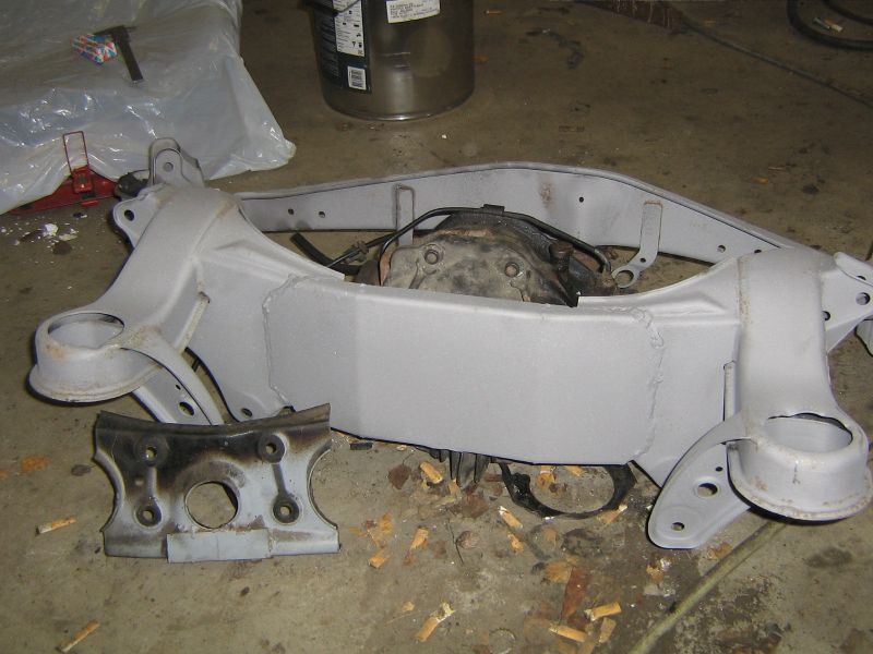

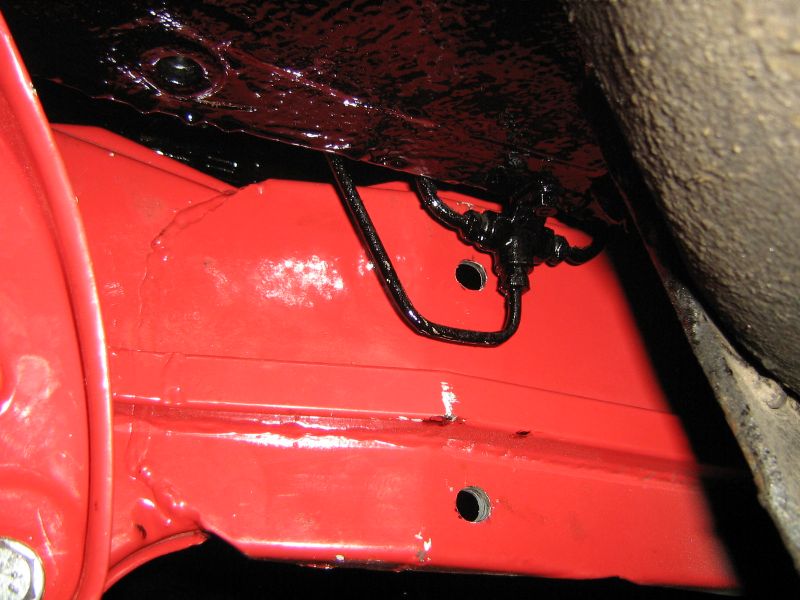

vähä esimerkki makua perämurikan pikku muutostöistä:
http://www.mese.fi/forum/userpix/660_ta ... _010_1.jpg" onclick="window.open(this.href);return false;
http://www.mese.fi/forum/userpix/660_alustaa_003_1.jpg" onclick="window.open(this.href);return false;
en tiä miten näkyy ja kenelle mutta siinähän sitä vähä jotain.. pikkujuttu, viikonhomma elikkäs siinä sovitellaan "ässä"mersun asd perää eli ns kunkkuperää kääpiön takamukseen kun vakioperä oli repinyt itsensä irti ja tehny tuhoja jne :?

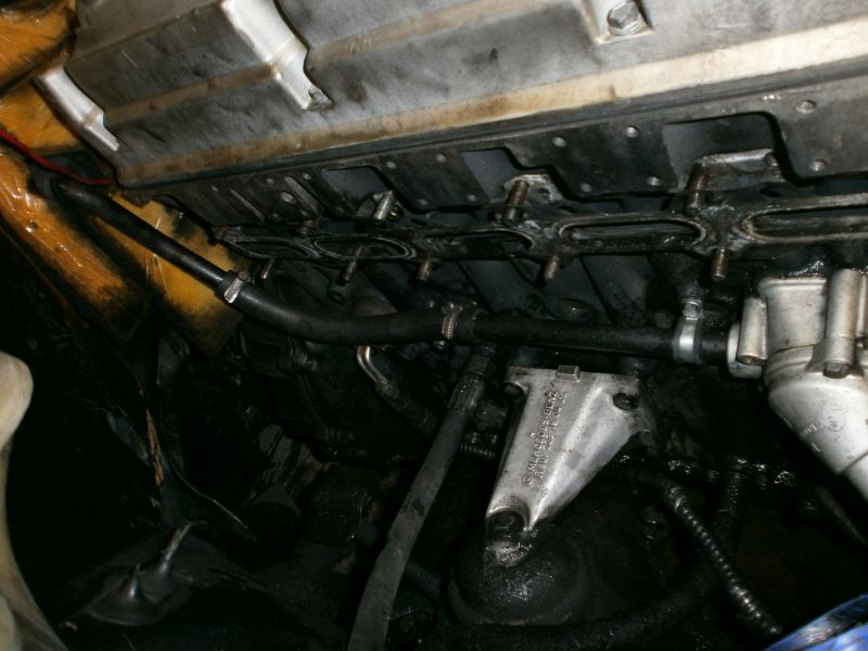

nylonit tuli takakelkasta jokin aika sitten heiteltyä v%&/( uun . tänään sit tempasin pakosettiä irti ja pikku siisitimis hommaa edes sinne pakopuolelle moottoria tiedossa. Nii ja ny se pakosarja vaihtuu, ehkä turbokin :roll: katotaas saataasko kuvia vielä tälle iltaa :wtf:
Terho P
Viestit: 678
Paikkakunta: kropsukylä
Re: Hopeless Terhon Turbo projekti/t
Viesti Kirjoittaja Terho P »
jatketaan yksinpuhelua:

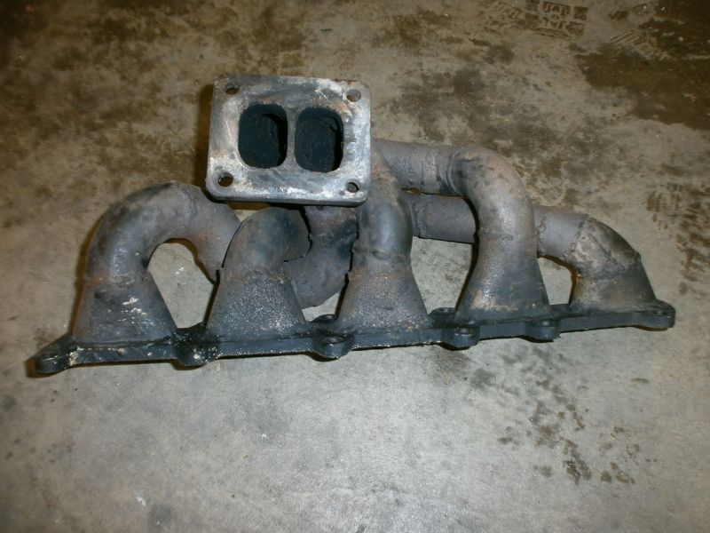

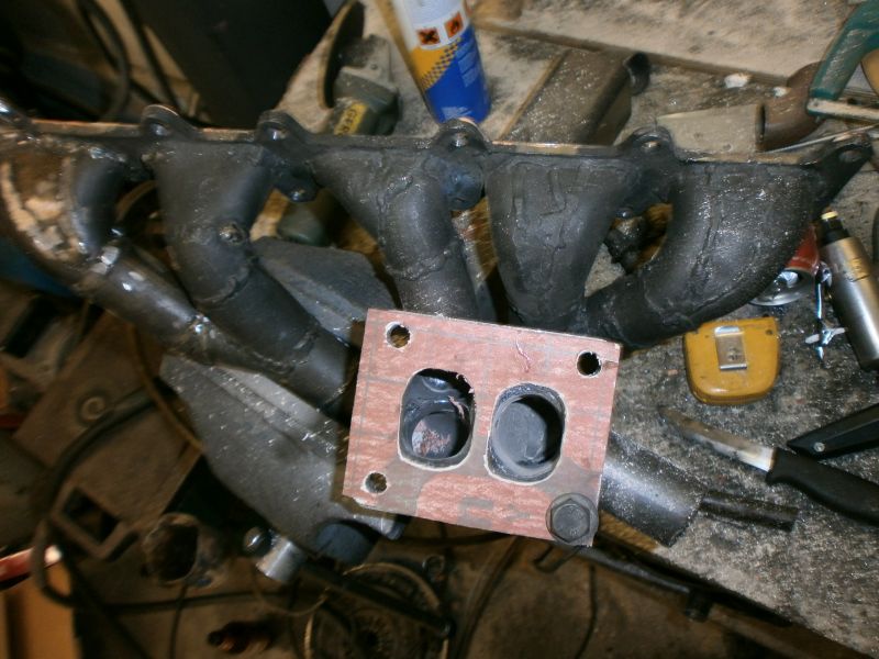

tuo putkiletku on menny ennen jos vaikka ja mistä. nyt se vihdoin näyttää siltä kun sen pitääki. päällimmäinen syy kääntelyyn oli kun se vanha vesipumpulta lähtevä putki otti pakosarjaan kiinni pakosetin vaihtuessa.Kuva
vanha pakosarja. mallia pulssi elikkäs lyö vähän vuorotellen pakopesän molemmille puolille :shock: n20tkm se on ehtinyt sillä fyrräämään aukasemata.
uus pakosetti,vähä lyhkäsee mut ihan tavallinen ilman senkummempia herkutteluja

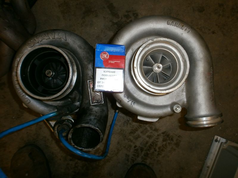

kummanko laittaisi :? eli siinä on tuo vanha 20tkm pyörinyt rinnalla ja sitten tuo josta on kauan puhuttu
semmosta tälläkertaa ensviikolla EHKÄ vois harkita käyttöönottoa :crazy:

Terho P kirjoitti:[ http://www.mese.fi/forum/userpix/660_pakosarjan_vaihtua_009_1.jpg ]
Miiiiikä pulssi se vitos konees? :d

jeemu kirjoitti: Miiiiikä pulssi se vitos konees? :d
no nääthän sää ny itekki että tuossa menee putket mitensattuu ja minne lienee,nähtäväksi jää että onko toi pakosetti ollu se taika tuolle väännölle ja voimalle mitä tuos on oelvana ollu "liiankin" kanssa setuppiin nähden :roll: sen tähäre mua hiukn hivelis koittaa nyt vielä ruuvata tuo vanha ahdin kiinni :crazy:
Ookko sytkäjärjeststä miettiy?
siitä se luonnoton voima varmaan johtuukin, kun taitaa olla vähän sellainen erikonen pulssisarja tuo aikaisempi :wink: tai mitä tuosta nyt kuvan perustella päättelin...
vitoseen olis varmaan luonnollisin sellainen ei pulssisarja, eli kaikki putket menis yhteen ja samaan pakonieluun...
