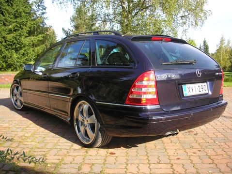

Täällä on kans nyt "pikku pojan unelma" toteutunut. Viikonloppuna tuli noudettua naapurista tuollainen kapistus. Mallia facelift. UPEA auto! Tuntuu vakionakin kivalta lastutetun 200 cdi:n jälkeen..
