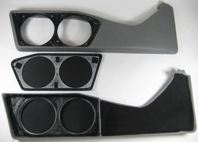

Tässä olisi vähän sitä tyyliä, minkälaista ovipanelihahmotusta haen. mahdollisimman alkuperäistyyliin.
Linkki
220.128 Black Mirror
Kryptonite
Viestit: 3410
Noniin sitten ostin mokomat panelit. Ostin tosin ebaystä ja maksoi hitusen vähemmän. Tosin ovat harmaat joten todennäköisesti vedän mustan nahan tai keinonahan päälle.
Eli näihin mittoihin täytyy kattella sopivat midit.. Määrä korvaa laadun tällä kertaa..

Tänään tein sitten tilauksen. Nyt on erkkakin sitten päätetty. Vihdoin ja viimein.
Ovipanelit saapuivat tänään ja kävin elementtejä sovittelemassa paikallisessa hifikulmassa. Ei tuntunut oikein sopivan mikään elementti suoraan. Eli joudun hivenen muutamaan noita paneleita.
Erkaksi tulee nyt Rainbow Profi tupla mideillä.
http://www.fanaticaudio.com/tuotteet.ph ... &tuote=348
Hintaa tuli aivan liikaa, mutta ei tuntunut muita elementtejä mahtumaan.
Dynamattia tuli ostettua laatikko. Tarvisi tässä ovet vetää kyseisllä eristeellä.

Johdotukset valmiit. Ovipanelit räätälöity sopiviksi ja maalattu.
Huomenna pääsee ovien kimppuun ja samalla pääsee vetämään tuota dynamattia..
